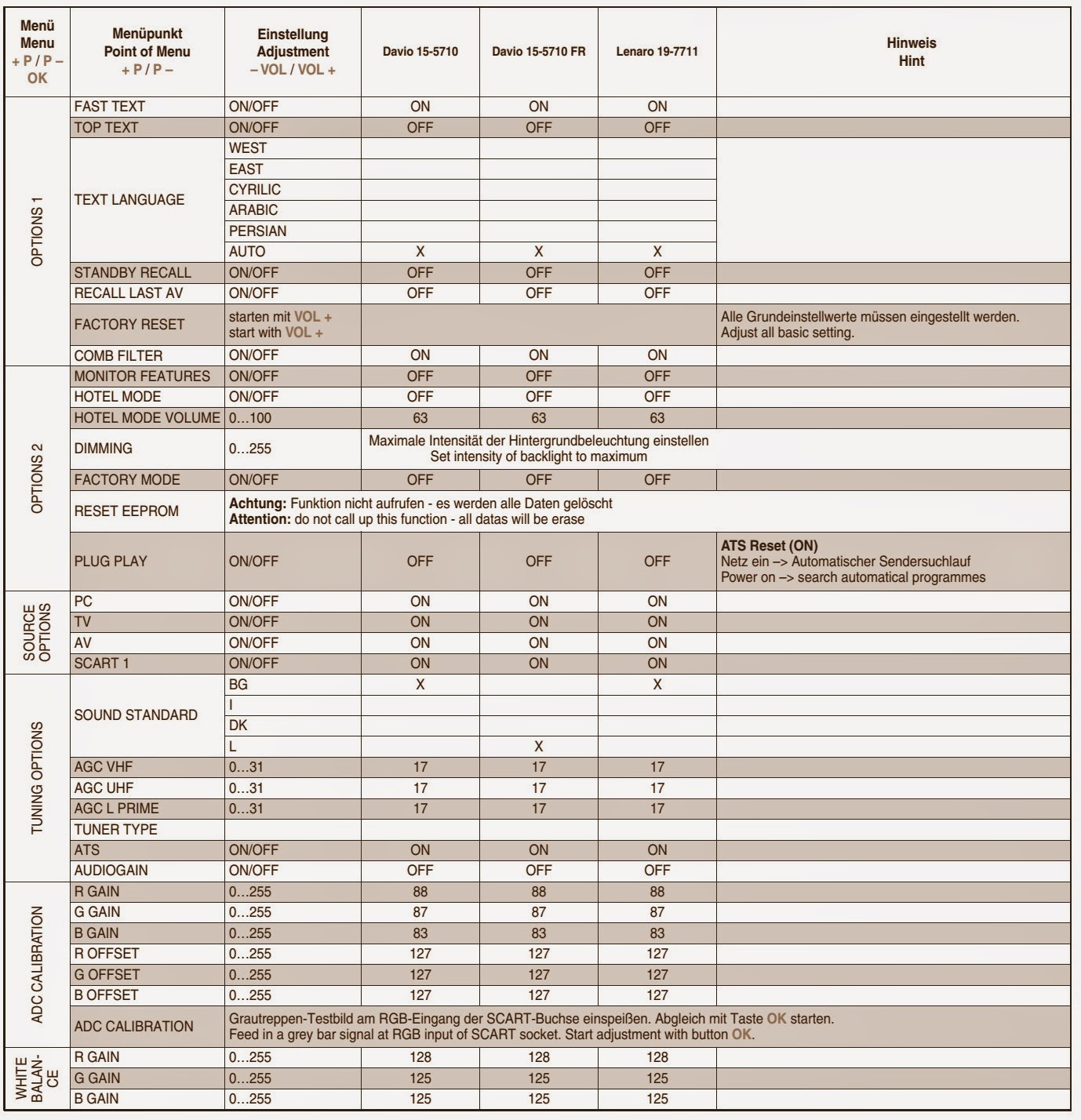

LCD GRUNDIG DAVIO 15-5710
MODE SERVICE
Services et les fonctions spéciales
fonctions des boutons
MENU Appeler le Centre de dialogue / fermer le menu
+ P – Appelez la ligne de dialogue (point de menu)
– VOL + Modification des paramètres
OK appeler les menus
TV Quitter le mode service
Appeler le mode service
Appuyez sur le bouton » MENU « (INFO).
Entrez le code « 9301 ».
Quittez le mode service
– Appuyez sur la touche » TV « . 1. Réglages de base Le tableau montre tous les paramètres spécifiques de base dans le mode service.
2. Changement de la carte principale ou IC101
Après avoir changé la carte principale ou IC101 tous les paramètres de base dans le mode de service doit être fait selon le tableau.
3. Nombre Software Version
Le numéro de version du logiciel se affiche sur la partie bas du menu de service, par exemple:
SW VER. SLW15-BE1 -T03-S01
4. Programme Recherche
– Appuyez sur le bouton » MENU « (menu principal).
– Sélectionnez « SETUP » avec les boutons + P / P – et confirmer avec le bouton
» OK « .
– Sélectionnez « Auto » avec les boutons + P / P – et confirmer avec bouton » OK « .
– Sélectionnez le pays souhaité avec les boutons + P / P – , + VOL /
VOL – et confirmer avec le bouton » OK « .
Le système de autoprogrammes se arrête à chaque station de la qualité de réception acceptable (AFC et la coïncidence) et les magasins les données de la station et le standard respectif automatiquement . Le système continue ensuite à la recherche.
En appuyant sur le » MENU bouton « arrête la recherche de programme. 5. Mode Hôtel Le volume maximal est limité et il n’y a pas accès à « Preset List » et « Setup » en mode d’hôtel activée. Appelez:
MENU -> » 9301 « -> + P / P – « OPTION 2″ -> » OK » ->
+ P / P – « MODE HÔTEL » -> + VOL / VOL – « ON ».
Le volume maximal: MENU -> » 9301 « -> + P / P – « OPTION 2″ ->
» OK « -> + P / P – « HÔTEL MODE VOLUME » -> + VOL / VOL – Wert
0 … 63.
