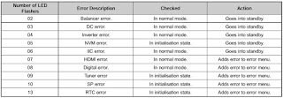

LCD SONY KDL-26S4000 /SONY KDL-32S4000
MODE DE SERVICE
Allumez la télévision et metttre en stand-by.
Appuyez sur la séquence de boutons sur la télécommande suivante.
INFO+>5> Volume+> Power
‘TT’ apparaît dans le coin supérieur droit de l’écran.
Autres informations d’état sera aussi affiché.

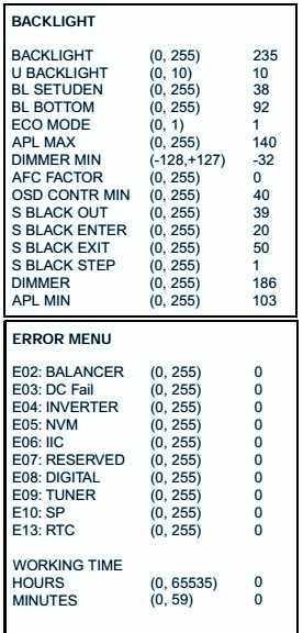

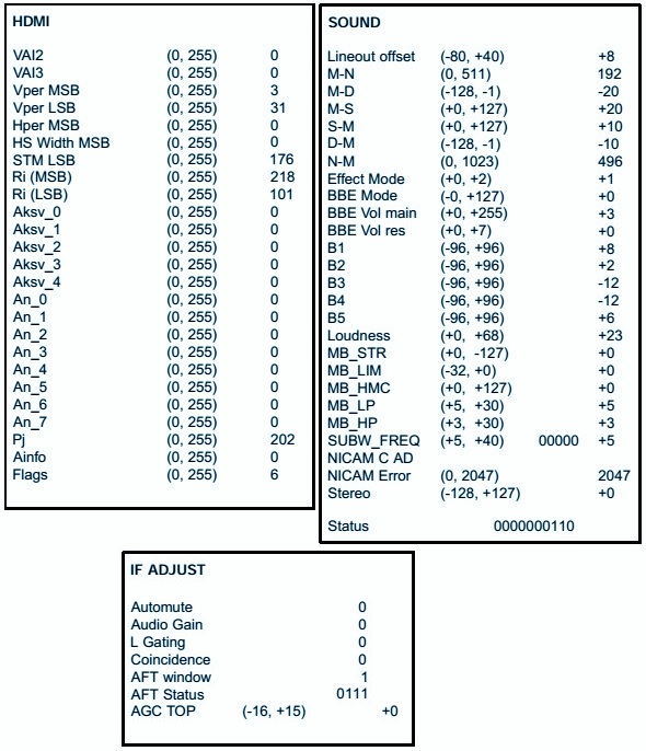

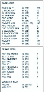

Appuyez sur ‘MENU’ de la télécommande pour obtenir le menu suivant sur l’écran.
Appuyez sur le bouton «Menu» de la télécommande pour quitter le mode de service
