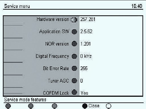

  • LC4.31E
    Modes de service
    Comment faire pour activer
    Pour activer la D Gest SB , mettre le téléviseur en mode numérique (via
    le bouton A / D sur la télécommande ) .
    Une . Appuyez sur le bouton « Digital » Menu de la télécommande pour
    activer le menu utilisateur numérique ( « Setup » ) .
    2 . Activez l’option  » Informations  »
    sous-menu ( par l’intermédiaire du «bas» et
    «Bonnes» les touches de curseur ).
    3 . Dans la partie « Informations  » sous-menu ,
    appuyez sur les touches suivantes
    sur la télécommande pour activer la D Gest SB :
    VERT ROUGE JAUNE 9 7 5 9
     » . Ensuite , le menu  » Service  »
    apparaît ( voir
    chiffres ci-dessous) .
    Explication de Menu
    Figure 5-1 Menu Gest SB – 1
    Figure 5-2 Menu Gest SB – 2
    Figure 5-3 Menu Gest SB – 3
    Une .
    Version du matériel :
    Ceci indique la version de l’IBO
    Zapper matérielle du module .
    2 .
    Demande SW :
    La version du logiciel de l’application.
    3 .
    NOR Version:
    Le NOR version du logiciel d’image de Flash
    4 .

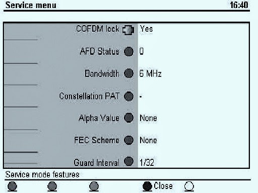

    Fréquence numérique :
    La fréquence numérique que l’ensemble est
    accordé à .
    5 .
    Taux d’erreur binaire :
    Le taux d’erreur mesuré avant que l’erreur
    un circuit d’algorithme de correction . ( cette valeur donne une
    impression du signal reçu )
    6 .
    Tuner AGC :
    Tuner valeur AGC .
    7 .
    COFDM Lock:
    Indication si décodeur COFDM est verrouillé .
    8 .
    AFD Statut:
    Statut de l’ actif Format de l’image
    Descripteur .
    9 .
    Livraison terrestre Paramètres système:
    Bande passante:
    La bande passante du signal reçu .
    Constellation Motif :
    Affiche le signal
    constellation .
    Valeur Alpha :
    Affiche la valeur alpha .
    FEC schéma :
    Affiche le Forward Error Correction
    programme
    Intervalle de garde :
    Affiche la valeur de la Garde
    Intervalle .

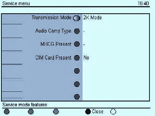

    Mode de transmission :
    Affiche la transmission
    Mode.
    10 .
    Audio Type de Comp :
    Type de flux audio détecté .
    11 .
    MHEG actuelle :
    Indique si MHEG est présent ou pas .
    12 .
    CIM Carte actuelle :
    Indique si la carte CIM est présent ou pas .

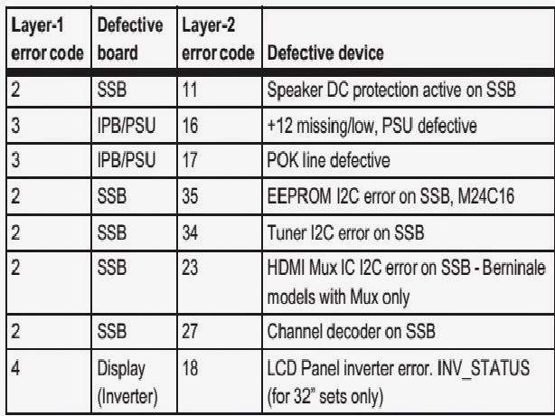

    Modes de service , codes d’erreur et de recherche des pannes
    LC4.31E AB
    5 .
    5.2 Codes d’erreur
    La mémoire tampon de code d’erreur contient toutes les erreurs détectées depuis la dernière
    moment où le tampon a été effacé . Le tampon est écrit de gauche à
    droite. Quand une erreur se produit , ce n’est pas pour l’instant dans le code d’erreur
    tampon , il est affiché sur le côté gauche et toutes les autres erreurs déplacer un

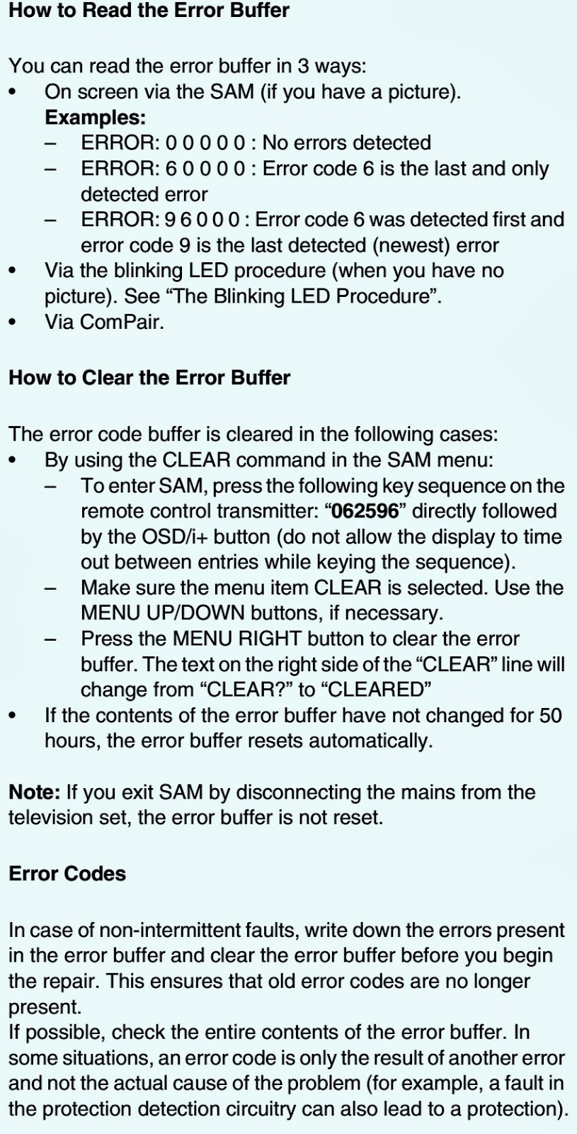

    5.2.1 Comment lire l’ erreur Buffer
    Vous pouvez lire le tampon d’erreur de 3 façons :
    • Sur l’écran via la SAM ( si vous avez une image ) .
    Exemples:
    – ERREUR: 0 0 0 0 0 : Pas d’erreur détectée
    – ERREUR: 6 0 0 0 0 : code d’erreur 6 est la dernière et la seule
    erreur détectée
    – ERREUR: 9 6 0 0 0 : code d’erreur 6 a été détecté la première et
    code d’erreur 9 est la dernière détection ( plus récent ) erreur
    • Via la procédure LED clignotante ( lorsque vous n’avez pas
    image ) . Voir «Le Bl
    encrage intérieur LED  » .
    • Via ComPair .
    5.2.2 Comment effacer l’ erreur Buffer
    La mémoire tampon de code d’erreur est effacée dans les cas suivants :
    • En utilisant la commande EFFACER dans le menu SAM :
    – Pour entrer SAM , appuyez sur la séquence de touches suivante sur la
    distance émetteur de commande :  »
    062596
     » Directement suivie
    par l’OSD / i bouton + (ne pas laisser l’écran en temps
    entre les entrées en tapant la séquence ) .
    – Assurez-vous que l’élément de menu est sélectionné EFFACER . Utilisez l’
    Boutons MENU UP / DOWN
    , Si nécessaire.
    – Appuyez sur le bouton DROIT MENU pour effacer l’erreur
    tampon . Le texte sur le côté droit de la ligne  » Clear »
    changer de « CLEAR ?  » à  » EFFACE »
    • Si le contenu de la mémoire tampon d’ erreur n’ont pas changé depuis 50
    heures , la mémoire tampon d’erreur réinitialise automatiquement .
    Remarque:
    Si vous quittez SAM par déconnexion
    Ting secteur de la
    poste de télévision, la mémoire tampon d’ erreur n’est pas réinitialisé.
    5.2.3 Codes d’erreur
    En cas de Faul non intermittente
    ts , notez les erreurs présentes
    dans l’erreur de tampon et effacer le tampon d’erreur avant de commencer
    la réparation . Cela garantit que
    les codes d’erreur ne sont plus vieilles
    présente .
    Si possible , vérifier l’ensemble du c
    ontenu de la mémoire tampon d’erreur . dans
    certaines situations, un code d’erreur est seulement le résultat d’une autre erreur
    et pas la cause réelle de la pr
    oblème ( par exemple , un défaut dans
    la détection de la protection
    un circuit peut également conduire à une protection ) .

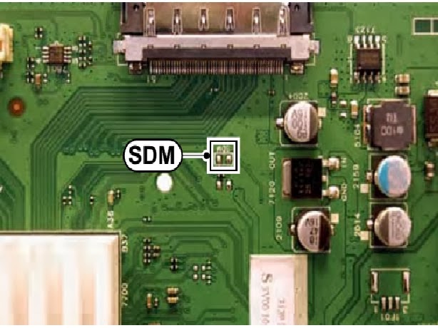

  • PHILIPS 32PF5320/28  LC4.3
    POUR ENTRER MODE SERVICE
    Pour entrer en mode de service [SAM], suivez parmi ces méthodes.
    • Appuyez sur la séquence de touches suivante sur la télécommande (062 596), suivie directement par bouton OSD / ETAT. Ne pas permettre l’affichage de temps entre les entrées en tapant la séquence.
    • Ou WIA ComPair [couplage avec l’ordinateur]
    Après être entré dans le mode SAM, un écran avec SAM dans le coin supérieur droit s’affiche, indiquant que le téléviseur est en mode de réglage de Serive.

    CODES D’ERREUR
    En cas de défauts non intermittents, notez les erreurs présentes dans le tampon d’erreur et effacer le tampon d’erreur avant de commencer la réparation. Ceci garantit que des codes d’erreur anciennes ne sont plus présents. Si possible, consultez l’intégralité du contenu de la mémoire tampon d’erreur. Dans certains cas, un code d’erreur est seulement le résultat d’une autre erreur, et pas la cause réelle du problème (par exemple, un défaut dans le circuit de détection de protection peut aussi conduire à une protection).
    Erreur
    Dispositif
    Description de l’erreur
    Vérifiez article
    0
    Non applicable
    1
    Non applicable
    2
    Non applicable
    3
    Non applicable
    4
    GM5221
    I2C erreur lors de la communication
    avec la Genèse Scaler et / ou Flash-ROM est défectueux / vide
    7401
    7403
    5
    Non applicable
    Protection +5 v
    7930
    6
    bus I2C
    Erreur générale I2C
    7011, 3083,
    3084
    7
    Non applicable
    8
    M24C32
    avec l’EEPROM de Scaler
    7402
    9
    M24C16
    avec la mémoire EEPROM
    7099
    10
    Tuner
    avec le tuner PLL
    1302, 3302,
    3303, 3327
    11
    Non applicable
    12
    Non applicable
    13
    Non applicable

> Court un des patins « de service » sur le plateau de télévision au cours de démarrage à froid puis appuyez sur le bouton d’alimentation (enlever le court après le démarrage).
Attention : Quand vous faites cela, le service-technicien doit savoir exactement ce qu’il fait, car cela pourrait endommager le téléviseur.

Comment lire le tampon d’erreur
Vous pouvez lire le tampon d’erreur de trois façons:
> Sur l’écran via le SAM / SDM / CSM (si vous avez une image).
Exemple:
# – ERREUR: 0 0 0 0 0: Pas d’erreur détectée
# ERREUR: 6 0 0 0 0: code d’erreur 6 est la dernière et la seule erreur détectée
# ERREUR: 9 6 0 0 0: code d’erreur 6 a été détecté la première et le code d’erreur 9 est la dernière détection (plus récent) erreur
# Via la procédure LED clignotante (lorsque vous n’avez pas de photo).
Les codes d’erreur
Les codes « couche 1 » d’erreur pointent à la carte défectueuse. Ils sont déclenchés par LED clignotant quand CSM est activée. Dans la plate-forme de LC10, seuls deux conseils sont présents: le SSB et le PSU / IPB, ce qui signifie que la couche suivante 1 erreurs sont définis:
> 2: SSB
> 3: IPB / PSU
> 4: Affichage
Comment faire pour effacer le tampon d’erreur
La mémoire tampon de code d’erreur est effacée dans les cas suivants:
> En utilisant la commande EFFACER dans le menu SAM:
> En utilisant la séquence suivante sur la télécommande: « 062599 » directement suivi par le bouton OK.
> Si le contenu de la mémoire tampon d’erreur n’a pas changé pendant 50 heures, le tampon d’erreur se réinitialise automatiquement.
Remarque : Si vous quittez SAM par débrancher la prise secteur de la télévision, le tampon d’erreur n’est pas remis à zéro ..

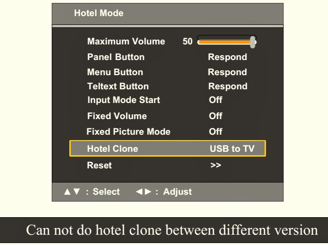

MODE SERVICE TOSHIBA LCD TV / DVD COMBO – 19DV713B
MODE HÔTEL
19DV713B – 19DV714B – 22DV713B – 22DV714B – 26DV713B – 32DV713B_ TV LCD / DVD COMBINAISON
Pour définir le mode Hôtel, suivez les étapes ci-dessous:
Une. Au pouvoir sur le mode, réglez le volume au minimum.
2. Bouton sur le téléviseur – Appuyez et maintenez le bouton VOL [].
3. Appuyez simultanément sur la touche [3] de la télécommande pendant plus de 2 secondes. Le menu de réglage du mode Hôtel apparaîtra.
4. Utilisez la touche UP / DN sur la télécommande pour sélectionner l’élément désiré, puis appuyez sur ENTRÉE.
5. Utilisez la touche GAUCHE / DROITE pour régler le paramètre de réglage désiré.
6. Le mode Hôtel a été mis en place.
Pour réinitialiser le mode Hôtel, suivez les étapes ci-dessous:
2. Bouton sur le panneau latéral – Appuyez et maintenez le bouton VOL [].
3. Appuyez simultanément sur la touche 3 de la télécommande pendant plus de 2 secondes. Le menu de réglage du mode Hôtel apparaîtra.
4. Utilisez la touche UP / DN sur la télécommande pour selectReset, puis appuyez sur ENTRÉE. Les éléments de réglage ont été mis à leur valeur initiale.
* 1 Même si l’option est réglée sur « Non Réagir », l’opération de touches de fonction du mode de service est efficace.
* 2 Même si les trois points sont réglés sur « Off », le téléviseur se met en place dans les mêmes paramètres si vous avez désactivé le pouvoir dernière fois.
* 3
 (I) Appuyez sur « OK » sur l’élément de l’option « TV USB » pour démarrer la copie. Une fois qu’il est terminé, la valeur repasse à « Off ».
(Ii) Appuyez sur « OK » sur l’élément de l’option « USB à la télévision » pour lancer la copie. Une fois qu’il est terminé, la valeur repasse à « Off » et le téléviseur redémarre automatiquement.
(Iii) « Tous les paramètres » signifie « paramètres Hôtel Menu» et «utilisateurs réglages de menu» (Image / Son / Chaîne / de configuration), y compris « la liste des chaînes ATV / DTV ».
(Iv) Hôtel Clone ne peut pas être activé dans les situations suivantes:
> Hôtel Clone n’inclut pas les réglages d’usine de sauvegarde Zone, comme ADC, la Banque mondiale, Groupe ID, données SN, etc
> La valeur par défaut des éléments d’option de Réglage de l’image et de préférence l’image (à l’exception de « Mémoire ») restera inchangé même après Hôtel Clone.
 > Hôtel Clone ne peut être activé entre les différents modèles.
> Hôtel Clone ne peut être activé entre les différentes versions de firmware. Si cela se produit, un message d’avertissement apparaîtra comme ci-dessous, et la valeur repasse à « Off », sans aucune action de clone.
La valeur maximale que le volume fixe peut être réglé est basé sur celui du volume maximum. Par exemple, si le volume maximum est réglé sur « 30 », la plage de volume que le volume fixe peut être réglé de 0 à 30 ou de réduction.

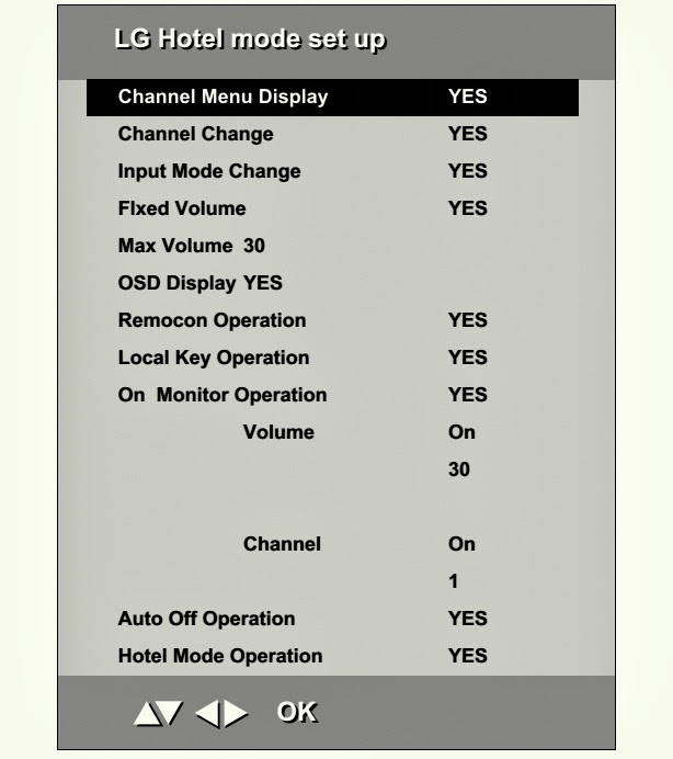

LG 32LX1D-UA
Pour entrer en mode service, vous devriez avoir la télécommande SVC [Ajuster à distance contrôleur]
SERVICE TELECOMMANDE & BOUTONS FONCTIONS
Réglez la télécommande peut être acheté séparément du centre de service autorisé pour LG
PRINCIPALES FONCTIONS
Lorsque vous utilisez la télécommande de service, appuyez sur la touche En-Start, et lors de l’utilisation de la télécommande de l’utilisateur, appuyez sur le menu de la touche locale et le menu de l’utilisateur télécommande simultanément pendant 10 secondes pour accéder au mode de service.
Appuyez sur la touche menu une fois de plus avec le mode OSD de service affiché et déplacer e la page de configuration de l’hôtel de l’option de mettre en place.

Mode par défaut de services (SDM)
But
• Pour créer un cadre pré-défini, pour obtenir les mêmes résultats de mesure comme indiqué dans ce manuel.
• Pour remplacer les protections SW détectés par stand-by processeur et de rendre le démarrage du téléviseur à l’étape juste avant la protection (une sorte de pas à pas automatique au démarrage).
• Pour commencer la procédure clignotant LED où seule la couche 2 erreurs sont affichées.
• Tous les réglages de l’image à 50% (luminosité, couleur, contraste).
• Le volume sonore à 25%.
SDM REGLAGES PAR DEFAUT
• analogique SDM : utiliser le RC-émetteur et la clé standard dans le code « 062596 », suivie directement par la touche « MENU » (« HOME » ou). [Note: Il est possible que, avec le SDM, le menu principal apparaît. Pour passer ce « off », appuyez sur le bouton « MENU » (« HOME » ou). Analogique SDMcan également être activé par terre pour un moment le chemin de soudure sur la SSB, avec l’indication « SDM »]
• SDM numérique : utiliser le RC-émetteur et la clé standard dans le code « 062593 », suivie directement par la touche « MENU » (« HOME » ou). [Note: Il est possible que, avec le SDM, le menu principal apparaît. Pour passer ce « off », appuyez sur le bouton « MENU » (ou « HOME ») de nouveau.]
Après avoir activé ce mode, « SDM » apparaît dans le coin supérieur droit de l’écran (quand une image est disponible).
