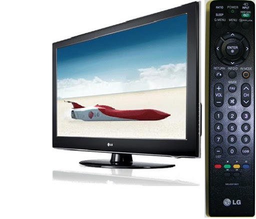

LG 37LH55 SERVICE MENU
POUR ENTRER MENU SERVICE
Le mettre sous tension
En même temps, la presse et « Hold » sur la touche Menu du côté Clavier de presse et de « Hold » sur la touche Menu de la télécommande pendant environ 5 secondes.
Si le menu du client apparaît, continuez à tenir jusqu’à ce qu’il disparaisse.
Le menu de service apparaît.
Remarque: Il est possible, dépend de la version du logiciel, un mot de passe peut être nécessaire pour entrer dans le menu de service. Si un mot de passe est requis, entrez (0000).
Ne jamais entrer dans le menu des paramètres, et d’ajuster les valeurs de données là-bas, si vous n’êtes pas qualifié pour le faire. Paramètres de données erronées à ce mode peut rendre l’ensemble irréparable.
