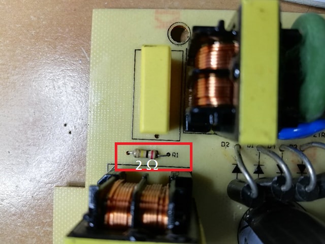

Alors, je pense que c’est du « Chinois », c’est XL Perform Tools de la société IMPEX S.A.S, référence 553983
Plus en garantie.

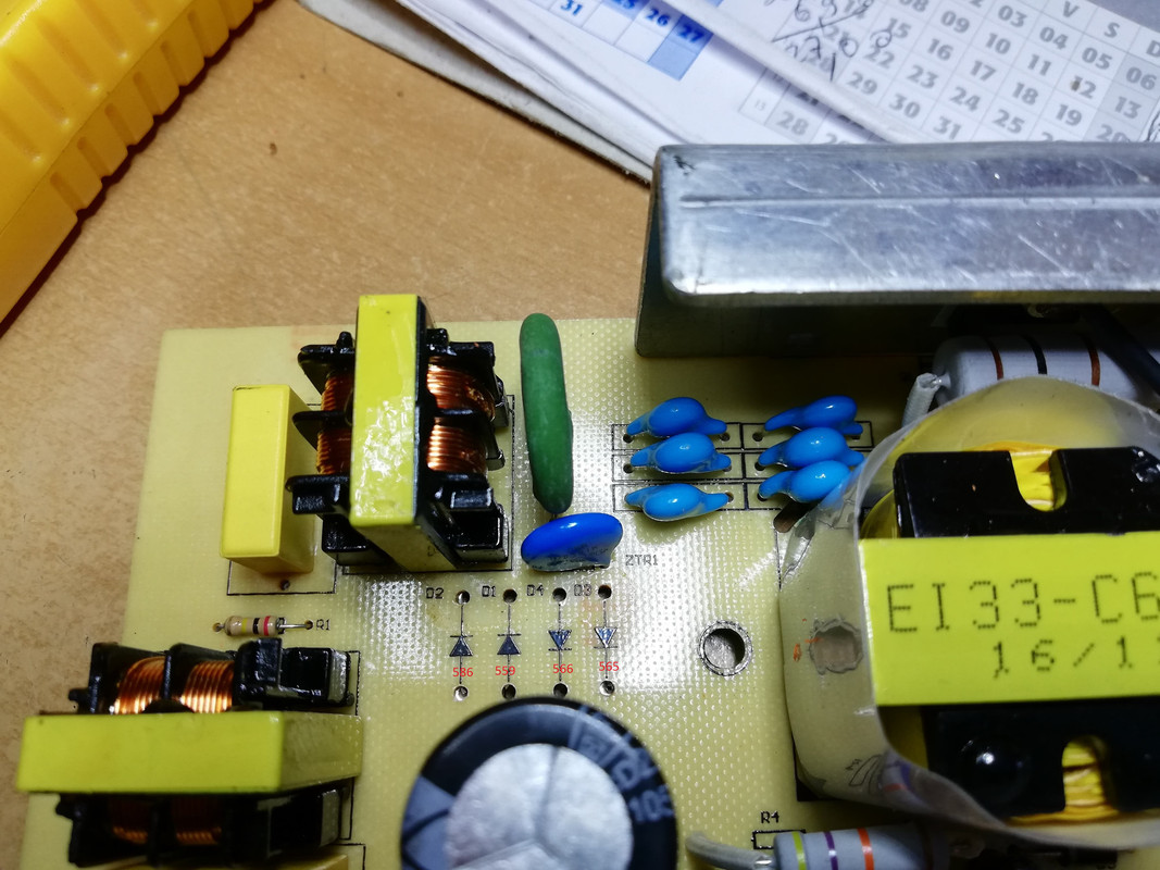

J’ai testé pour le moment, les 4 Diodes, et ca me donne ceci:
Le fusible, au dessus des fils 220v est bon.
Je n’ai rien du tout en sortie 12v.
Edit:
J’ai pris les valeurs, composant dessoudé du PCB.
Par contre, j’ai testé quelques résistances, et je me suis aperçu que la R1, qui devrait être de 2 Ohms, si je ne me trompe pas, n’a aucune valeur……..
