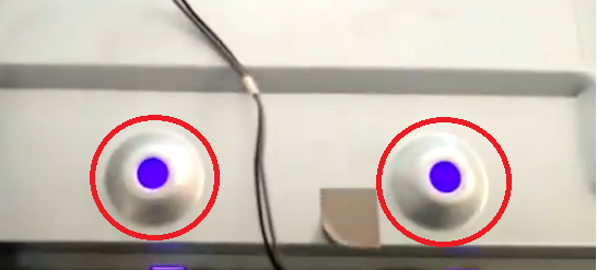

a tu brancher une antenne ,car certaine tv s’il n’y a pas de signal affiche un ecran bleu
sur le chassis dalle tu a des trous verifie si tu appercois dans les trous une lumiere bleu cela veut dire que les leds sont a remplacer
comme dans l’exemple
