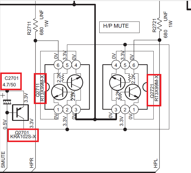

en continue
dans un premier temps, verifie avec ton multimètre l’absence de c/c en position bipper sur tu doit avoir l’un des 4 hs
Q2701,Q2711,Q2721,IC201
peut tu mettre une image des cartes et de l’endroit qui a brulé
