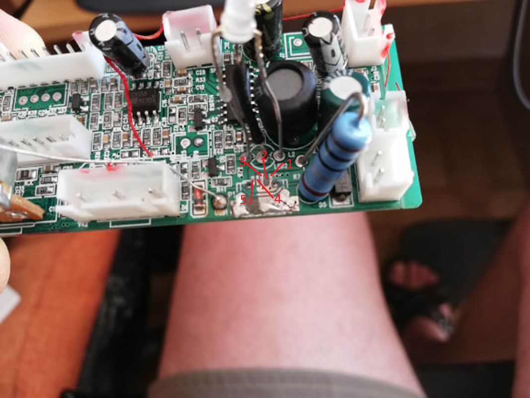

    Mon fils m’a amené son enceinte portable car il a arraché le µUSB.
    Le problème, c’est que la piste du DATA- est arrachée ! (piste 2)
    Y aurait il moyen de lui souder un tout petit fil sur la patte 2 du module µUSB et la relier au PCB à un point similaire situé à un autre endroit ?

    salut
    j’ai vu pire sur des telephones portable,ou sur des gps,mais ce que tu dit est tous a fais possible
    repique toi sur pour ressouder sur un autre point ,le petit fil soude le avant de tous mettre en place,sinon tu va etre embeter pour le souder sur la pin de connecteur
    si tu a du flux utilise le ,pour le soudage/dessoudage c’est bien
    et ce qui serai bien une fois terminer c’est de mettre par dessus du silicone colle.
    pour la piste manquante regarde par le dessous tu doit avoir un point de depart
    en generale c’est soit la pin 2 ou 3 qui est relier a la pin 1 dans ton cas c’est la pin3
    quelle est la reference de la carte.

    Je n’ai trouvé que ça comme référence:
    « pour la piste manquante regarde par le dessous tu doit avoir un point de depart »
    Je ne vois pas du tout où reprendre un autre point ?
    Bonne journée
    #3995
    rocky
    Maître des clés
    sur ta carte tu a des petit trou,a l’emplacement des connections des pins il faudrait sonder avec le multimetre tous en remettant l’usb
