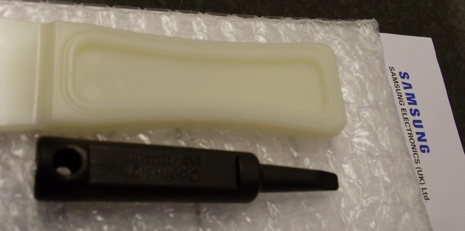

    bonjour
    sur certaines tv samsung des séries K / M & Q a partir de 2018 le panneau arriere ,il n’y a aucune vis,et pour cela samsung mets en vente un outil special pour le démontage: BN81-12884A et BN81-13255A
    en faite il y a des pads coller sur les coins
    l’outil est en vente pour une 20aine €,
    avec un tournevis classique devrais faire l’affaire

    POUR LE Démontage pour les châssis Samsung des séries K / M & Q a partir de 2018 le panneau arrière ,il n’y a aucune vis.
    OU JE PEUX COMMANDER CETTE PIÈCE ( outil spécial)
    merci
    A+
    #3754
    salut max
    tu devrais les trouver sur ebay avec la ref ci dessous
    references outils: BN8112884A et BN8113255A
