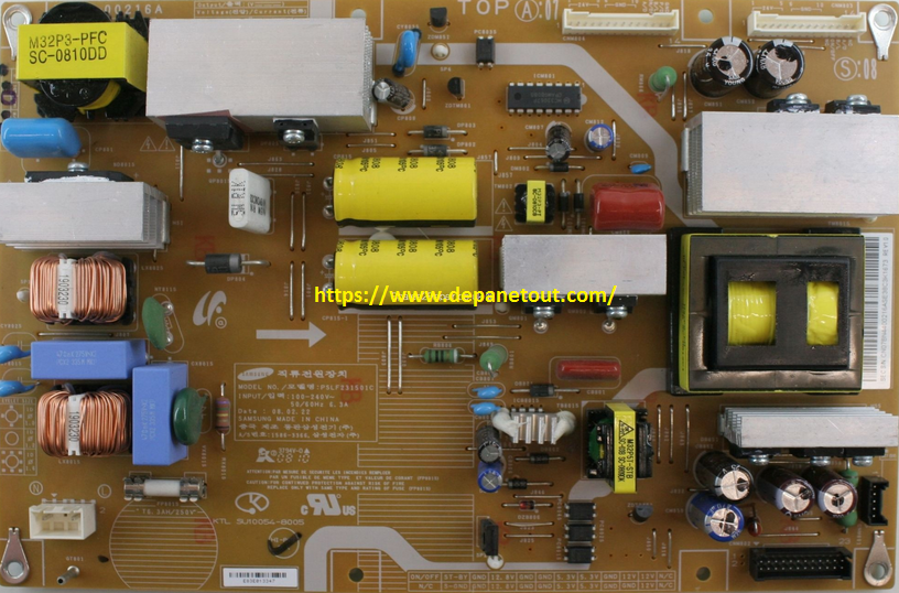

NicoParticipantBonsoir, j’ai un samsung LE37A626A3M qui ne eut pas démarrer, la led clignote bien 6 ou 7 fois mais ensuite l’écran reste noir. La led s’allume bien lorsqu’on appuit sur une touche de la télécommande. A force d’insister la télé finit par démarrer correctement et fonctionne correctement une fois démarrée.
J’ai controlé les tensions en sortie d’alimentation, elles n’étaient pas stable, j’ai donc remplacé les condensateurs , sauf les 2 condensateurs 100uf 400v, sur la carte alimentation, maintenant les tensions d’alimentations sont correctes est stables mais le défaut reste le meme.
J’ai ensuite remplacé les condensateurs cms sur la carte mére, mais sans changement.
J’ai vu que la carte t-con est remplie de condensateurS cms, est ce possible que si ils sont en fuite la télé refuse de démarrer?
Sinon d’ou peut venir ce probléme?Carte alim: P5LF231501C
Lien vers mon imageCarte mére: BN94-01765F
Lien vers mon imageCarte tcon: BN94-01866A
Lien vers mon image24 janvier 2019 à 7 h 11 min #2794
alim:BN44-00216A
carte scaler:BN94-01866A – BN41-00944A
la carte t-con c’est celle qui est sous le blindage a gauche de la carte scaler,avec un sèche cheveux chauffe les condos de la carte scaler
t-con:T370HW02 37T04-C03 sous le rectangle rouge

NicoParticipantoui en effet j’ai oublié de cloturer cette affaire sur le forum, désolé…. D’aprés les infos que j’ai retrouvé concernant l’ancien dépannage, j’avais remplacé tout les condensateurs chimique sur la carte alimentation, ainsi que ceux sur la carte de commande et la carte scaler ( car beaucoup était hs sur la carte scaler ).
Je vais essayer de remplacer le plcc as15-f , il m’en reste un en stock normalement , je vous dirais ce que ça donne. Par contre la carte t-con est différente de celle que tu as mise en photo.
Je poste une photo de la carte présente dans la télé.
