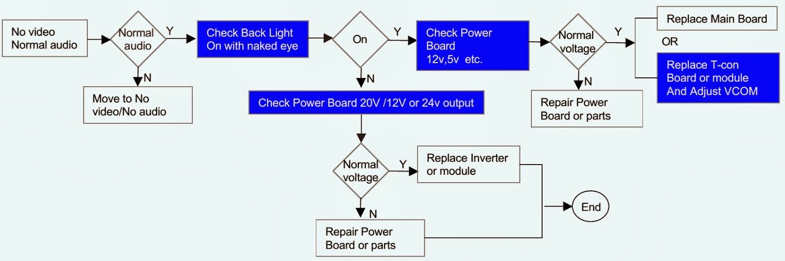

Erreur vidéo
Tout d’abord, vérifier si tous les câbles soit bien ou pas inséré. (Main B / D Puissance B / D, LVDS Câble, Câble Haut-parleur, IR B / D Cable)
pas de VIDEO_NORMAL AUDIO
PAS DE VIDEO – PAS D’ AUDIO
