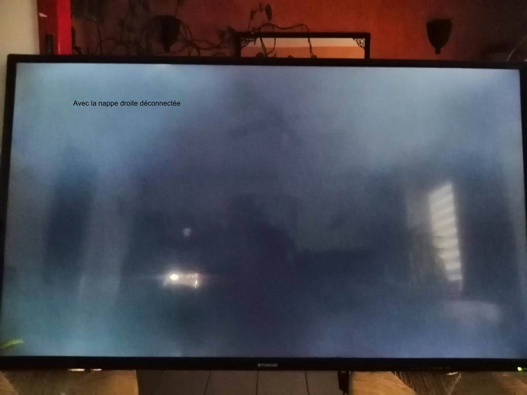

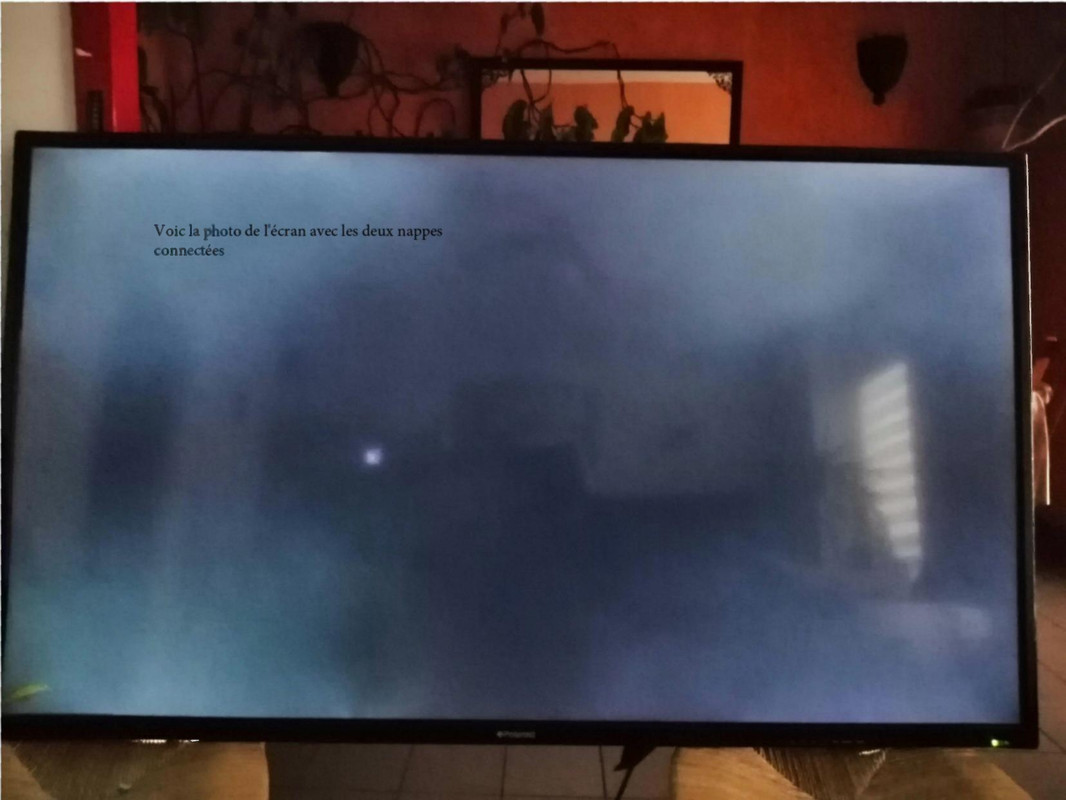

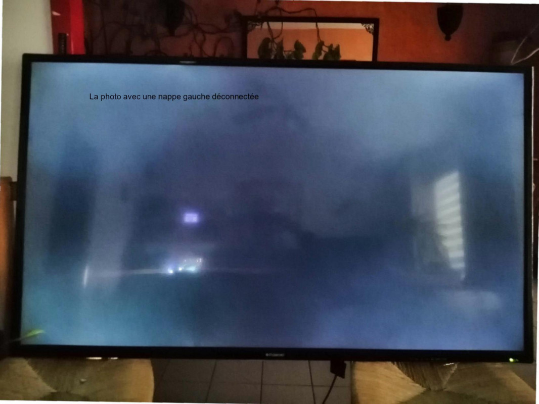

9 octobre 2022 à 18 h 08 min #13557
bizarre avec l’une des deux nappes déconnecté tu devrais avoir une moitié d’ecran
alors que sur ton ecran droite ou gauche l’ecran est plein c’est pas normal quel nappe tu déconnecte?
9 octobre 2022 à 18 h 20 min #13558
babinParticipant
9 octobre 2022 à 18 h 22 min #13559
babinParticipant
9 octobre 2022 à 18 h 22 min #13560
babinParticipant
9 octobre 2022 à 18 h 28 min #13561
babinParticipantBonjour,ce que tu vois sur l’écran ce sont des reflets de la pièce le rétro éclairage reste allumé ça ne bouge pas

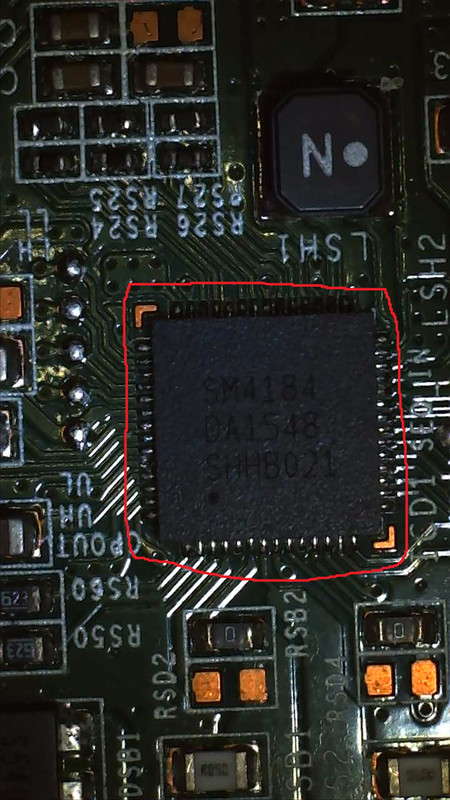

babinParticipantBonjour,qui peut me donner le non de ce composant et sa référence merci il se trouve sur un t-con je crois que c’est un DC-DC mais je connais pas le nom exact .
20 octobre 2022 à 19 h 01 min #13676
SM4184 /boitier QFN
20 octobre 2022 à 19 h 57 min #13680
babinParticipantMerci
20 octobre 2022 à 20 h 15 min #13681
babinParticipantJe voudrais te demander par hasard tu serais pas où je peux en trouvez une neuve car je cherche partout je trouve pas ou une qui est équivalente à celle-là merci ?
