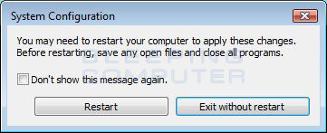

- Vous allez maintenant être présenté avec une invite indiquant que vous devez redémarrer l’ordinateur pour appliquer la modification.
Figure 10. Redémarrez inviteCliquez sur le bouton Redémarrer pour redémarrer votre ordinateur.
Figure 15. Redémarrez inviteCliquez sur le bouton Redémarrer pour redémarrer votre ordinateur.
