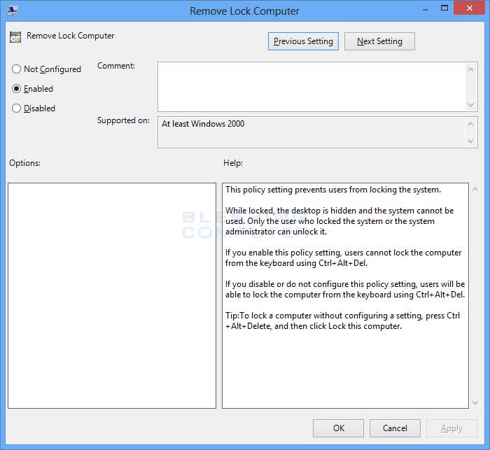

    Quand vous voyez Ctrl + Alt + Del options, clic gauche dessus pour le sélectionner comme indiqué dans l’image ci-dessous.
    Dans le volet de droite, vous devriez maintenant voir une variété de paramètres. Double-cliquez sur le paramètre Supprimer Verrouiller l’ordinateur et son écran des propriétés s’ouvre.
    Sélectionnez le bouton radio Activé, puis cliquez sur le bouton Appliquer. Enfin, cliquez sur le bouton OK et fermez l’éditeur de stratégie de groupe. Windows 8 ne sera plus apparaître l’option de verrouillage lorsque l’utilisateur utilise les touches Ctrl + Alt + Suppr combinaison de touches. Si vous souhaitez activer cette fonctionnalité dans le futur, simplement revenir à la même configuration et changer Non configuré. Si vous utilisez Windows Home, Starter Edition ou Windows Premium, vous ne pourrez pas avoir accès à l’éditeur de stratégie de groupe. Au lieu de cela, vous aurez besoin d’activer le paramètre dans le Registre Windows. Cette fonction peut être activée par la création de la valeur DisableLockWorkstation REG_DWORD sous la clé HKEY_CURRENT_USER \ Software \ Microsoft \ Windows \ CurrentVersion Policies \ clé de registre du système et le mettre à 1 \.
