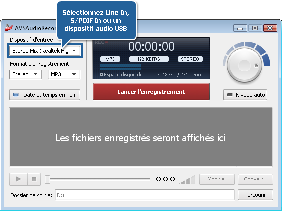

Lancez le fichier exécutable d’AVS Audio Recorder en cliquant sur le raccourci du bureau ou depuis la section Programme du menu Démarrer. Dans la liste déroulante Dispositif d’entrée et sélectionnez Line in ou S/PDIF in de votre carte son après avoir connecté le magnétophone ou le dispositif audio USB:

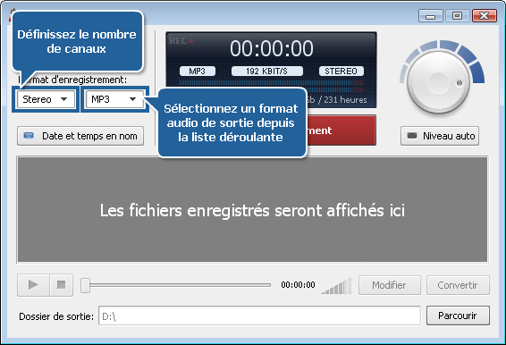

Sélectionnez le format audio de sortie pour vos enregistrements stockés sur la cassette dans la section Format d’enregistrement :
Remarque: si vous allez écouter le son numérisé en utilisant votre lecteur mp3, sélectionnez MP3 ou WMA en tant que format de sortie, par ailleurs, si vous allez utiliser un système stéréo de bonne qualité pour reproduire le son, il est mieu de définir le format WAV.Etape 4: Indiquer le répertoire de stockage pour le fichier de sortie

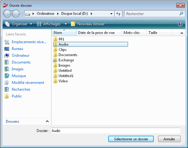

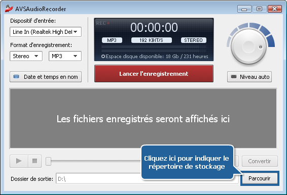

Cliquez sur le bouton Parcourir:
et spécifiez le dossier à stocker les fichiers audio de sortie et cliquez sur le bouton Sélectionner un dossier:

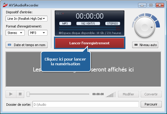

Etape 5: Lancer la numérisation

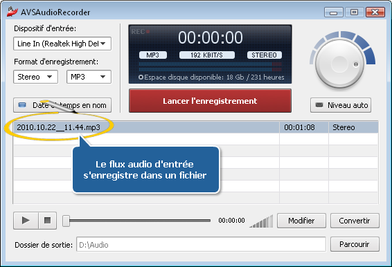

Vérifiez si tous les paramètres d’enregistrement d’AVS Audio Recorder sont corrects, puis vérifiez si la cassettes est insérée dans le magnétophone. Cliquez sur le bouton Lancer l’enregistrement d’AVS Audio Recorder et lancer la lecture de la cassette, pour annuler le processus, cliquez sur Arrêter l’enregistrement:
Le processus d’enregistrement commence:
Remarque 1: même si vous avez réglé le volume sonore automatiquement ou manuellement, le niveau de volume peut être faible. Si vous avez ce problème même après avoir défini le volume sonore maximal (le bouton Niveau auto est désactivé et la roue de gain est définie au maximum), essayez d’augmenter le niveau de volume sur le magnétophone ou le récepteur-amplificateur (si vous l’utilisez) et vérifiez que les boutons d’égaliseur sont bien ajustés.
Remarque 2: en cliquant sur le bouton Arrêter l’enregistrement d’AVS Audio Recorder le magnétophone ne cesse pas de fonctionner, vous devez arrêter la lecture manuellement.Etape 6: Vérifier le résultat

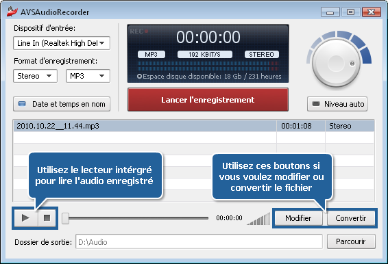

Pour lire les fichiers de sortie, cliquez sur le bouton correspondant du lecteur intégré dans AVS Audio Recorder:
Vos fichiers se trouvent dans le répertoire de sortie indiqué.
Si vous voulez modifier l’audio enregistré ou le convertir dans un autre format, utilisez un des boutons suivants:- Cliquez sur le bouton Modifier pour lancer AVS Audio Editor, s’il est déjà installé sur votre ordinateur ou pour ouvrir notre site et télécharger ce programme.
- Cliquez sur le bouton Convertir pour lancer AVS Audio Converter s’il est déjà installé sur votre ordinateur ou pour ouvrir notre site et télécharger ce programme.
