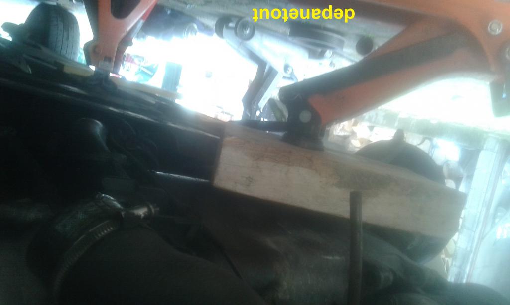

    j’ai utiliser deux cric un pour lever la voiture et l’autre pour  le moteur,plus une chandelle( securité)

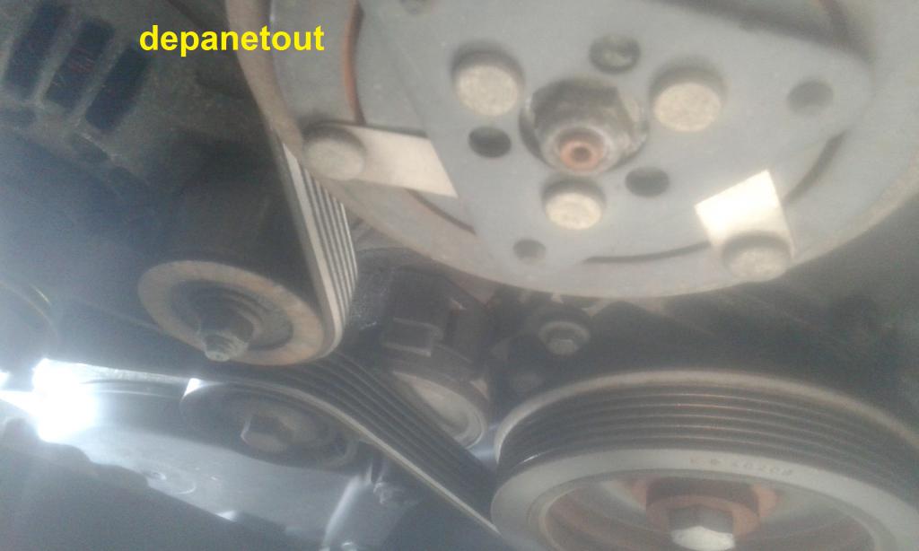

    avant de retirer les courroies faire le schema de cheminement de la courroie dans les galets

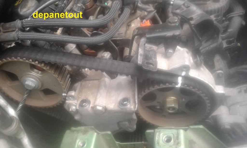

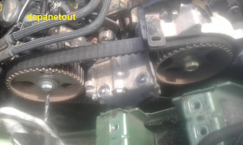

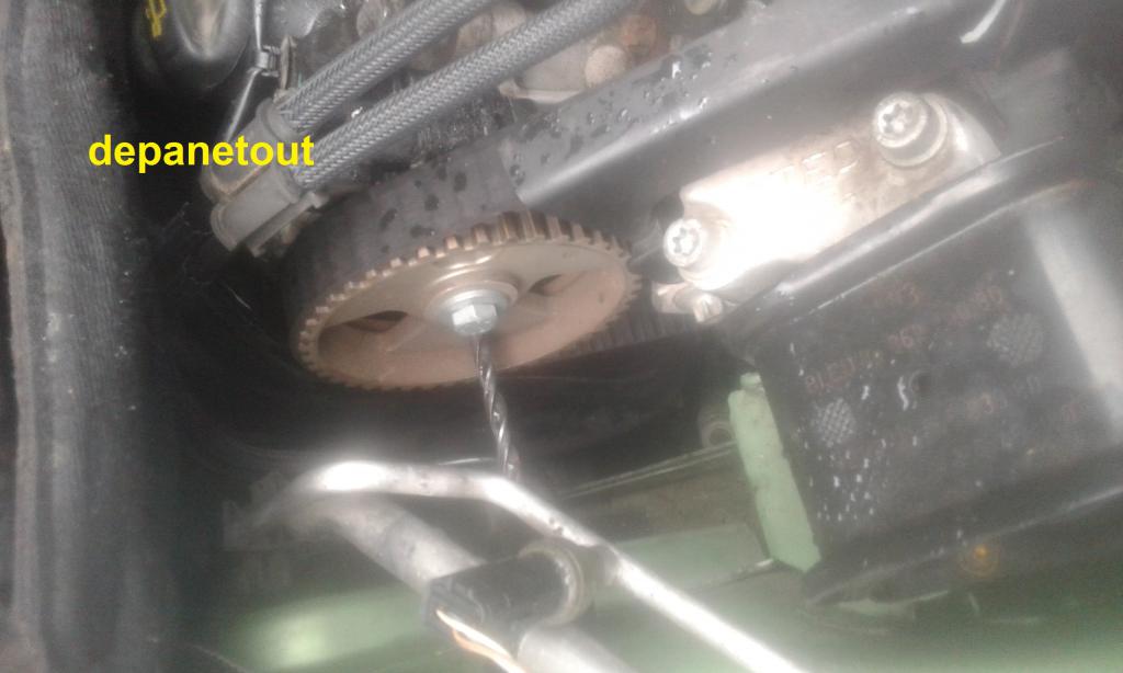

    avant de commencer il vous faut un torx de 50 pour le support moteur,une douille de 22 avec ralonge et clé a cliquet,clé plate de 10,13,15,deux piges de ∅ 8 une pour l’arbre a came,et l’autre il vous la faut coudé pour le volant moteur, a passer derriere de démarreur,ne pas ce tromper d’une dent sinon vous flinger les linguets au demarrage de la voiture.

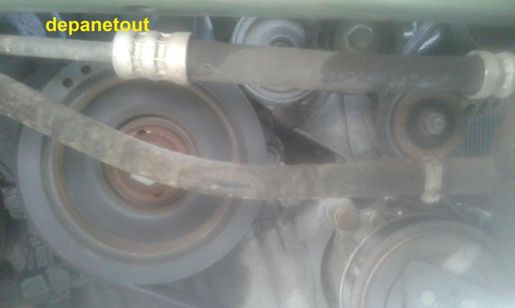

    enlever la poulie damper pour retirer le cache et remplacer la pompe a eau, placer dessous un bac pour recupere le liquide

    j’ai mis un foret de ∅ 8
    caler la distribution en mettant des reperes
