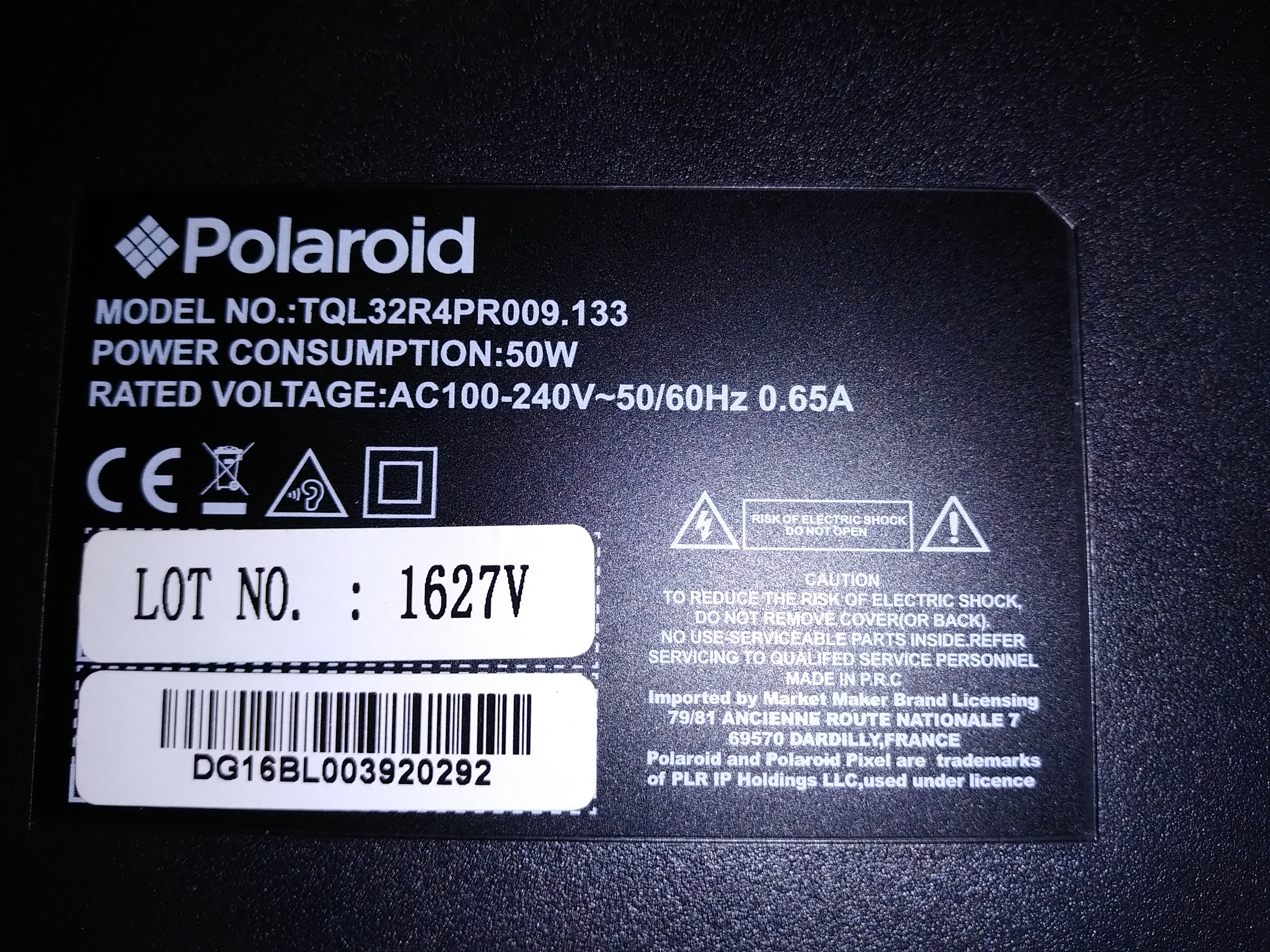

BLONDIParticipantBonsoir à tous et salut Rocky
Marque : Polaroid
Modèle : TQL32R4PR009.133
Carte alim et mère : TP.MS3463T.PB751
Je viens de recevoir cette télé qui ne fonctionne plus depuis le retour de congés des propriétaires. La télé s’allume et répond à la télécommande mais l’image est toute blanche et rien d’autre ne s’affiche. Si l’on appuie sur les touches de la télécommande le voyant clignote mais c’est tout. Est-il possible que ce soit le firmware qui est cause du problème, encore faut-il trouver le bon.
Je vous remercie tous d’avance et si quelqu’un à une adresse pour le firmware je suis preneur.
Bonne soirée. Cordialement.
