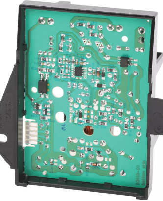

6 août 2021 à 20 h 16 min #9827
BeatriceParticipant

BeatriceParticipantLa référence est BO250131/11, excusez moi, je pensais vous l’avoir envoyée ! On a vérifié les lampes, c’est pas le problème…. Idem, la sonde de température est ok….

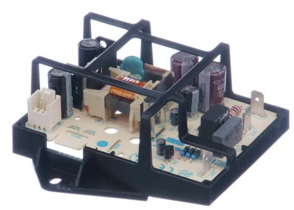

6 août 2021 à 20 h 18 min #9829
BeatriceParticipant
6 août 2021 à 20 h 18 min #9830
BeatriceParticipant
6 août 2021 à 20 h 20 min #9831
BeatriceParticipant

6 août 2021 à 21 h 17 min #9833
rockyMaître des clésvous devez avoir un autre module, il faut controler ce module c’est l’alimentation controler R38 c’est une resistance fusible ,voir aussi coter verso la puce a 8 pattes
possible qu’il y es que cette résistance de 10 ohms a remplacer et votre four redémarre
10 août 2021 à 0 h 35 min #9858
BeatriceParticipantExcusez moi de répondre avec retard. Et un grand merci pour ce schéma super clair et pour votre gentillesse… mais la résistance est nickel ! J’ai déposé le four dans un centre de dépannage « solidaire » avec des bénévoles. On verra bien….. Je vous tiendrai au courant !
