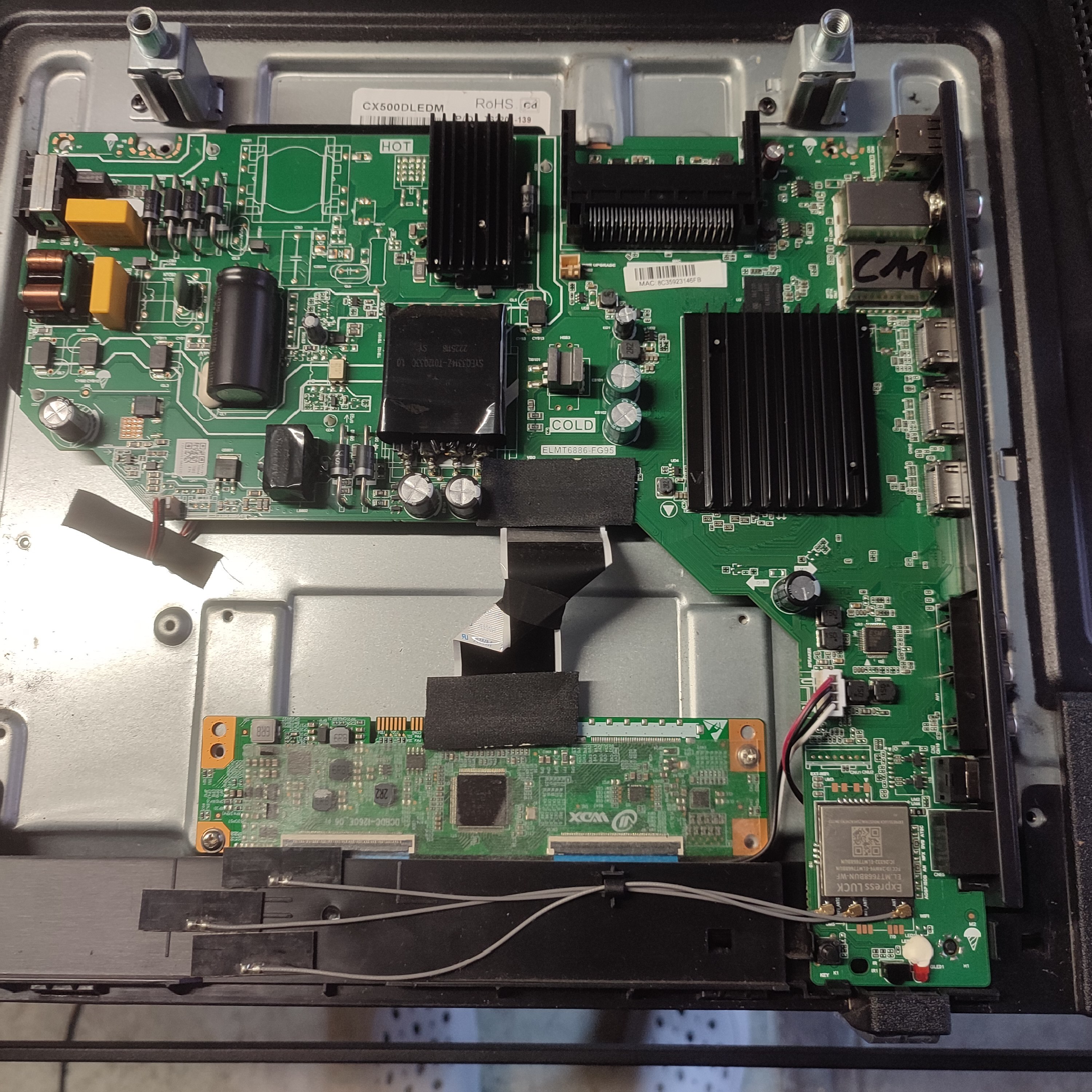

Je joins une photo de la carte de gestion.

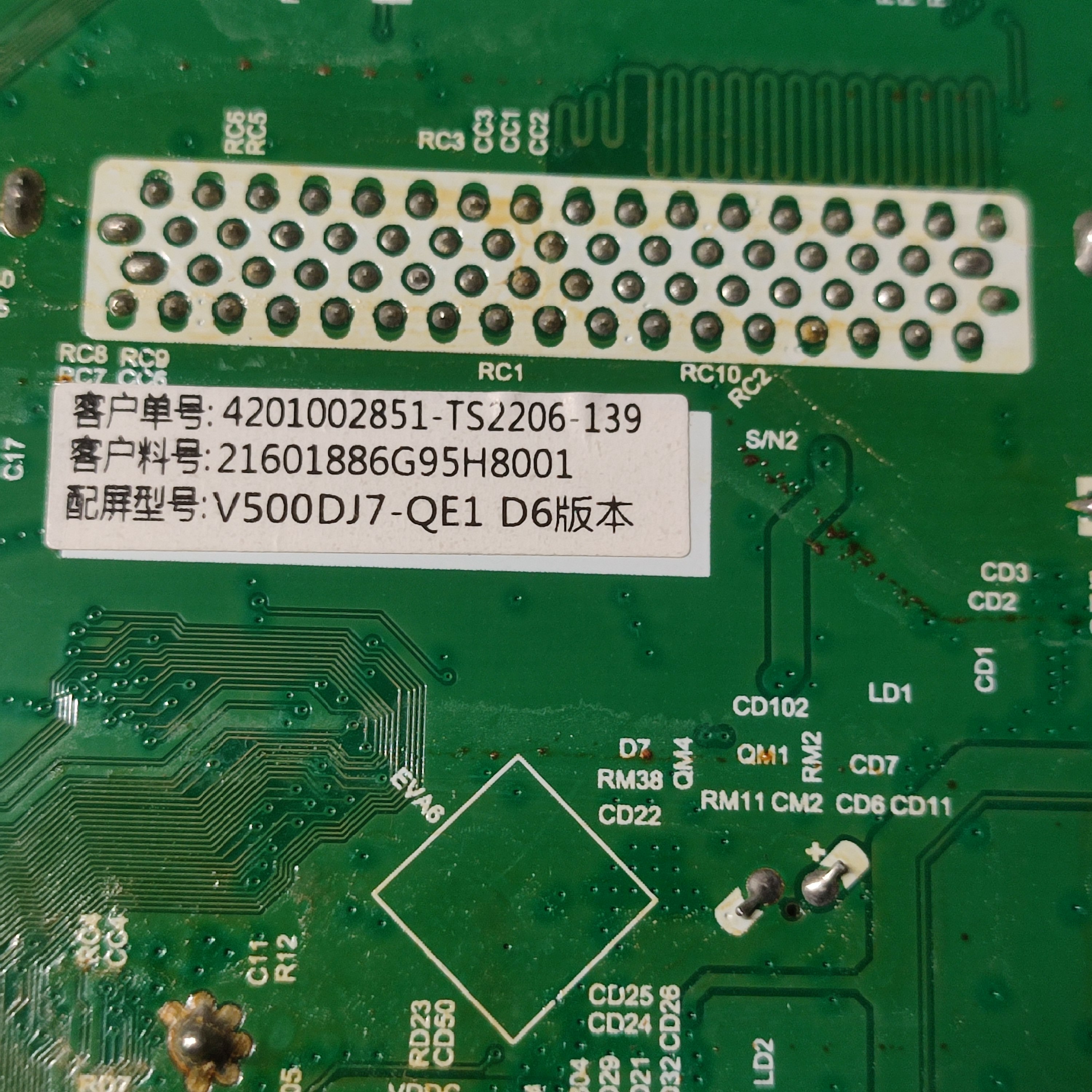

18 octobre 2026 à 8 h 47 min #24266

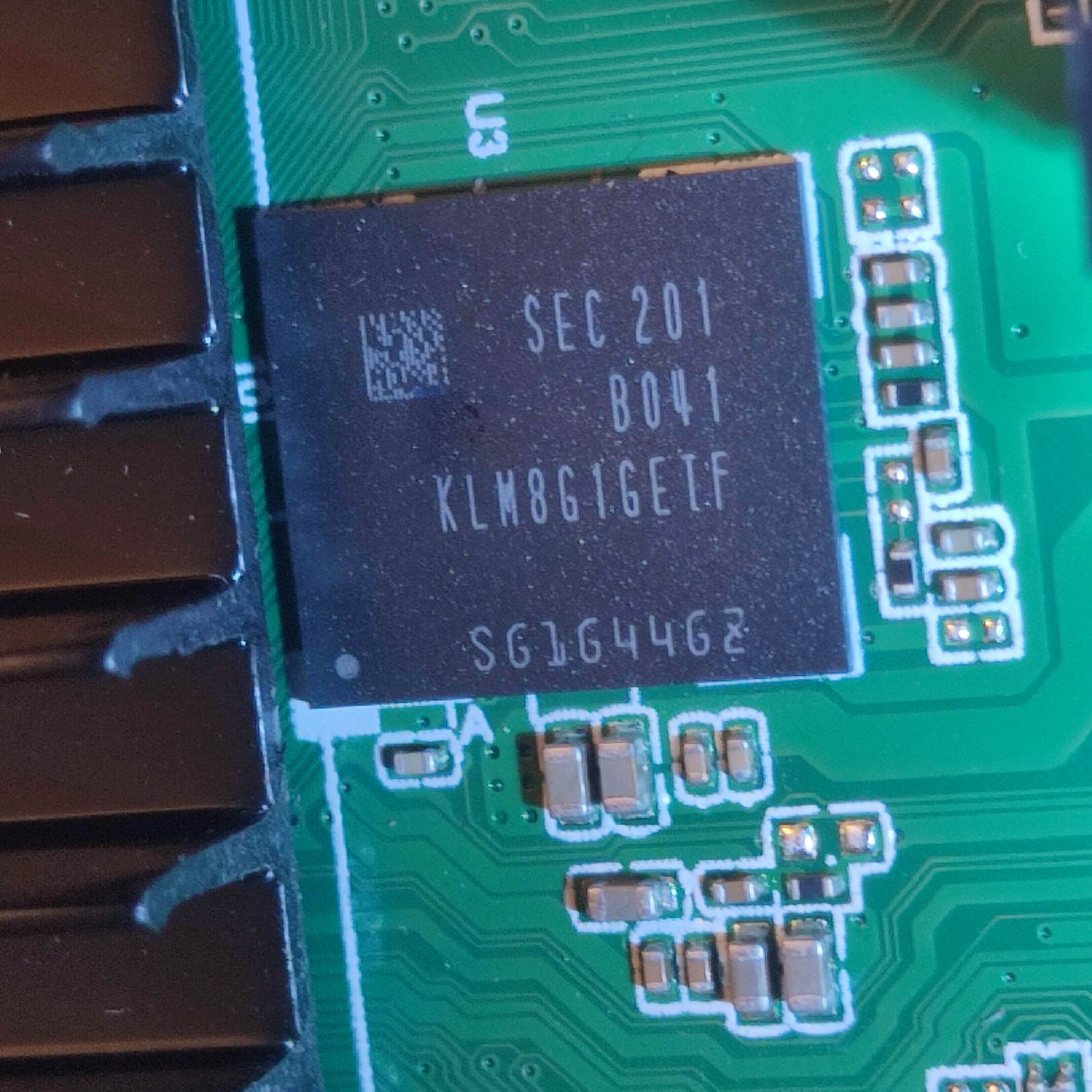

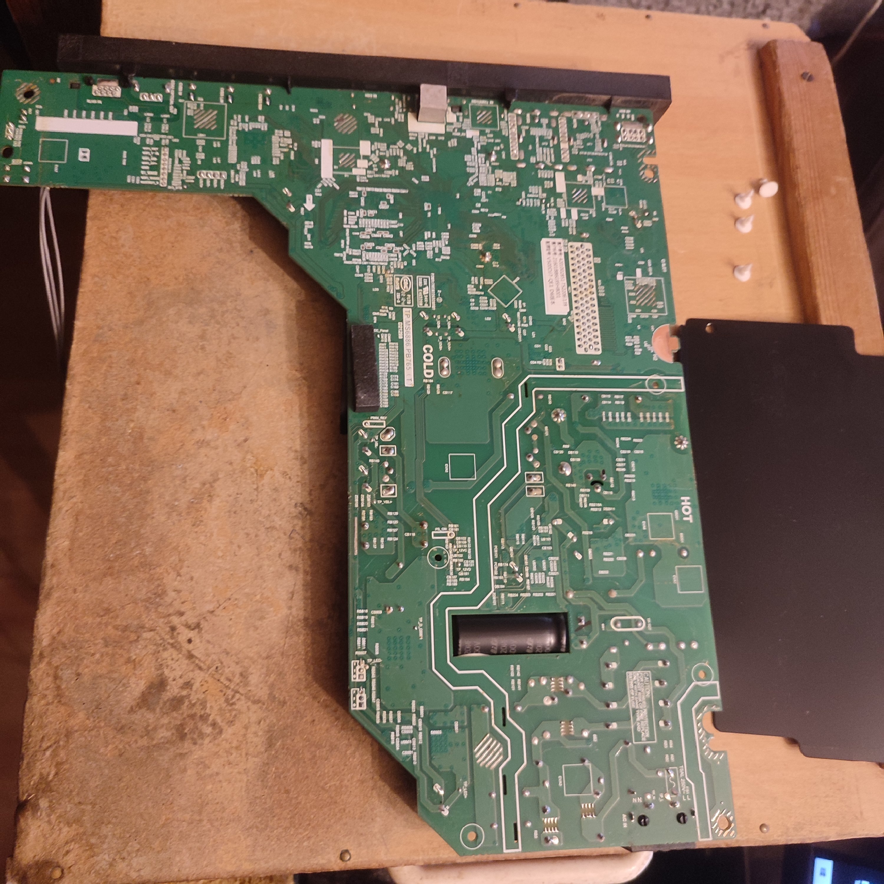

la carte porte cette reference : TP.MS6886.PB765 ,retourne la et verifie coté cuivre
apparement ce serai un probleme de flash eMMc :KLM8G1GETF

J’ai fais une photo de la face cuivre de la carte. Le composant eMMc-KLM8G1GETF se trouve sur le coté normal de la carte. Je pense pas avoir le néccesaire pour reprogrammer cette mémoire ni la possibilité de la ressouder correctement. D’après toi comment faut-il faire exactement ? Ne peut-on pas accéder au menu caché pour pouvoir faire un reset.
Je joins différentes photos de la carte j’espère quelles seront en ligne car très souvent elles ne sont pas présente.
Bonne soirée à toi et à tous les autres. Cordialement
19 octobre 2026 à 15 h 07 min #24288
il n’y a aucune photos ?
comme tu ma l’air débrouillard tu devrais te lancer dans la programmation des puces eMMc c’est pas tres difficile le plus simple c’est en JTAG pas besoin de dessouder la puce ,il faut juste avoir les point de repere ,VCC,VCCQ, D0,CMD , CKL ont les trouve facilement sur le net ,et avoir le programmateur RT809H

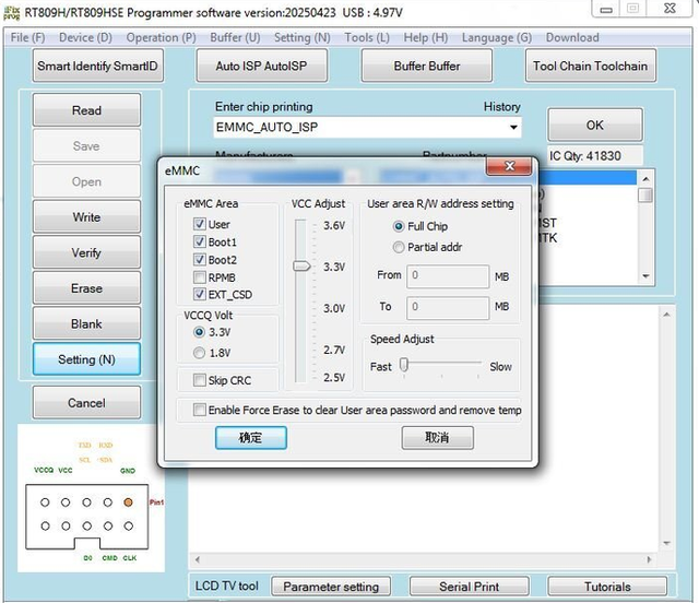

rockyMaître des clésc’est bien ce qui me semblait ta carte est bien une TP.MS6886.PB765
VCC = 3V3 ,VCCQ,=1V8 DO = Data ,CMD = commande , CKL = clock , GND = masse
tu peut aussi trouvé les pins a soudé sur les site russe
https://i.ibb.co/m8MPdPw/20220729-092522-1.jpg
https://i.ibb.co/dDFsykG/20220623-180555-1.jpg
j’ai mis plusieurs flash dans la schématèque
voici une capture du programmeur
