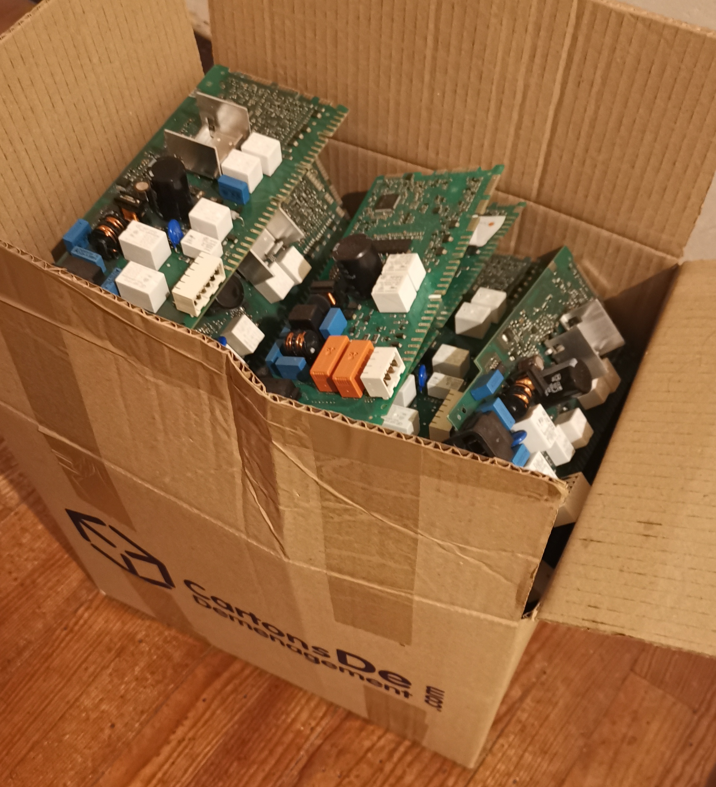

jchdParticipantThierry,
Je vais regarder dans mon cimetière de cartes LV BSH, je devrais y trouver une carte électriquement identique à la tienne. Ta version, assez rare, n’emploie effectivement pas le modèle de relai à deux bobines.
Mon cimetière de ces cartes-là :

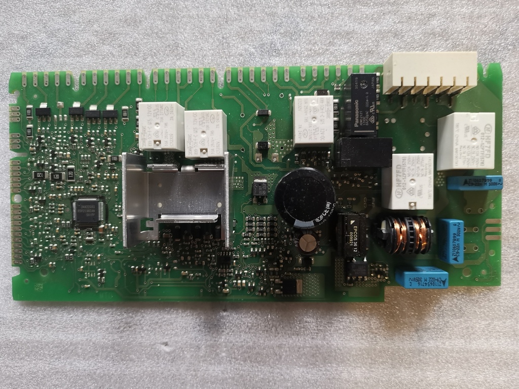

17 octobre 2026 à 16 h 30 min #24238
jchdParticipantJ’ai trouvé.
« Mon » relai est bien un ADW11212T mais c’est une bobine double avec trois broches en ligne alors que sur ta photo de ton relai, on ne voit que 2 broches de bobine, dont une centrale. Il n’aurait pas la broche de droite cassée ?
17 octobre 2026 à 16 h 47 min #24240

jchdParticipantAh, je ne voyais pas la broche de droite sur ta première photo.
Pour le fonctionnement, mets le relai les broches en l’air et les 3 broches de bobine en bas.
┃ 1 2 3 ┃
┃ o——o——o ┃
┗━━━━━━━━━━━┛Si tu alimentes 1-2, le relai s’ouvre et reste ouvert.
Si tu alimentes 2-3, le relai se ferme et reste fermé.17 octobre 2026 à 18 h 14 min #24244
