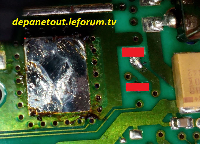

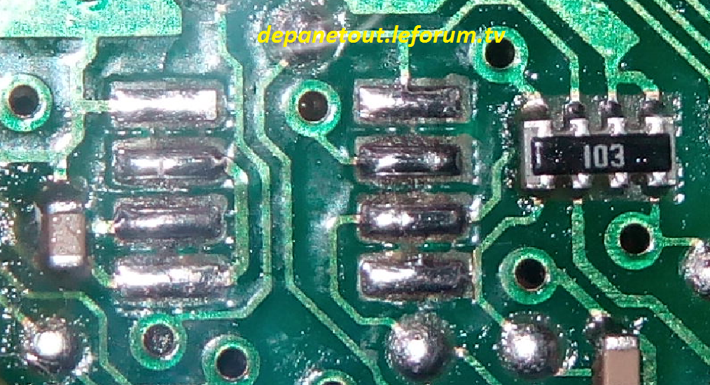

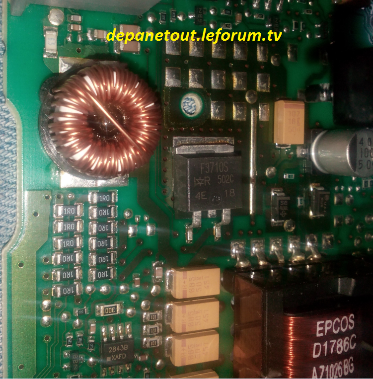

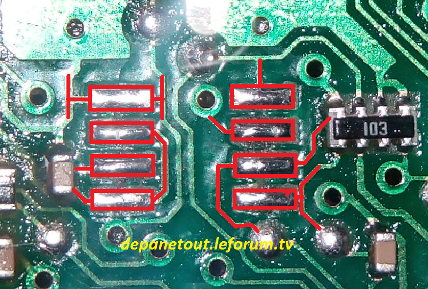

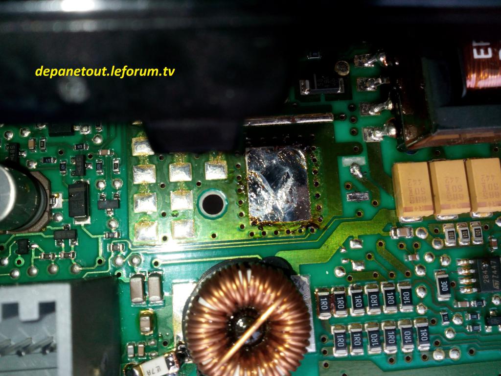

rockyMaître des clésreprendre toutes les soudures encadré en rouge,verifier la resistance de 30R la dessouder pour le controle,re-souder la self c’est elle qui cause le court-circuit.

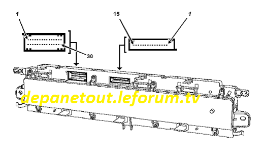

pour un controle du TDB sur la table connecteur gris, première broche +12, deuxième broche – masse. Connecteur rouge, première broche + 12V
1=+12V, 2=-masse,3 a 5=pas utilisés,6=potentiomètre d’intensité lumineuse,7=masse du capteur du niveau d’huile

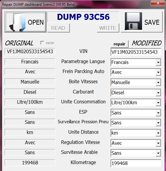

il faut reprogrammer l’eeprom 93C56 (256 x 8bits)

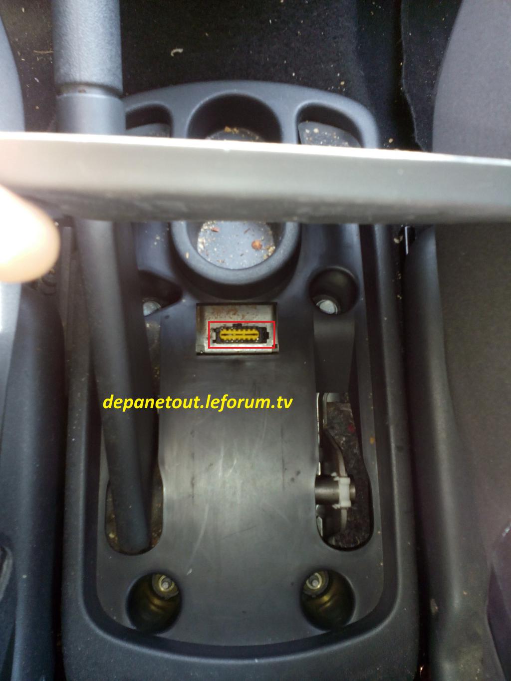

Emplacement de la valise senic 2 sans console centrale
reprogrammation le l’eeprom le TDB s’allume

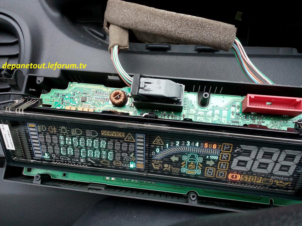

rockyMaître des clésKit réparation tableau de bord compteur Scénic 2
le kit comprend 1 transistor IRF3710S + 1 Fusible cms 6,5ALes symptômes de la panne des compteurs Scenic 2:
L’horloge se remet à zéro.
L’affichage du tableau de bord clignote ou fonctionne par intermittence.
Le tableau de bord s’éteint.
Le kilométrage se déprogramme.
Le kilométrage journalier se remet à zéro.
Le compteur s’éteint est se rallume avec des kilomètres en plus ou en moins.
Le tableau de bord bip.
Affichage message d’erreur« défaillance électronique».refaire toutes les soudures
