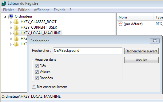

rockyMaître des clésModifier l’écran d’ouverture de session sous Windows 71/Ouvrez le menu Démarrer de Windows et saisissez regedit dans la zone de recherche. Cliquez ensuite sur le résultat (regedit.exe), puis confirmez en cliquant OUI dans la fenêtre de l’UAC (contrôle du compte utilisateur) pour lancer l’éditeur de Registre.
2/ Repérez HKEY_LOCAL_MACHINE dans le menu de gauche, effectuez un clic droit dessus et cliquez sur la commande RechercherDans la fenêtre qui s’affiche, cochez uniquement la case Valeurs puis saisissez OEMBackground dans le champ de recherche et appuyez sur Rechercher ou la touche Entrée.
Cette valeur DWORD nommée OEMBackground qui nous intéresse devrait se trouver dans: HKEY_LOCAL_MACHINE\SOFTWARE\Microsoft\Windows\CurrentVersion\Authentication\LogonUI\Background
A noter que si une telle valeur n’existe pas dans le registre, il faudra alors ajouter une nouvelle valeur DWORD avec le nom OEMBackground (clic droit sur un espace vide du registre>Nouveau>Valeur DWORD 32 bits).3/ Effectuez un double-clic sur l’entrée OEMBackground puis, dans la fenêtre qui s’ouvre, modifiez les données de la valeur en saisissant 1 dans le champ. Pour terminer, cliquez sur OK puis fermer l’éditeur de Registre.
