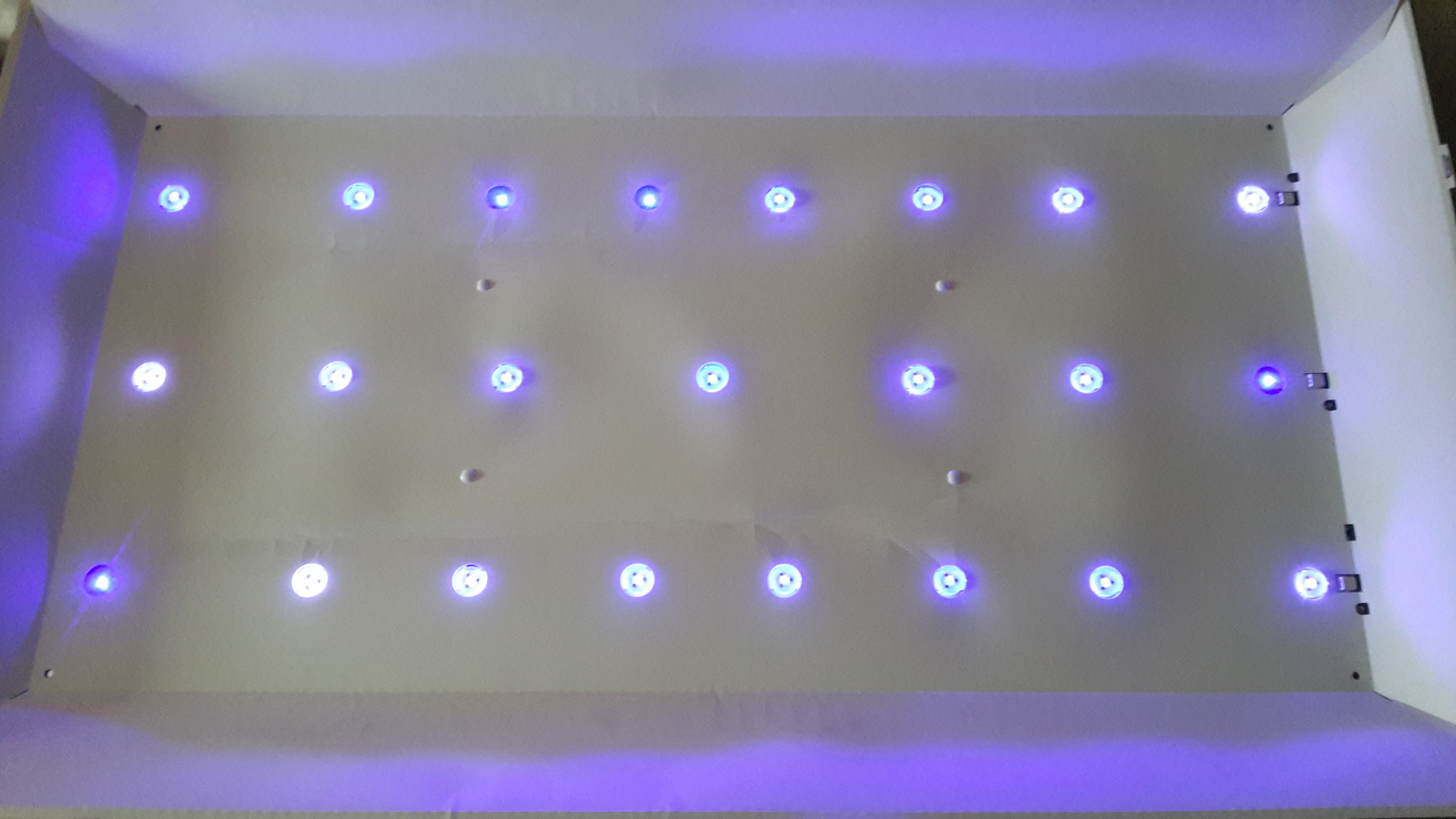

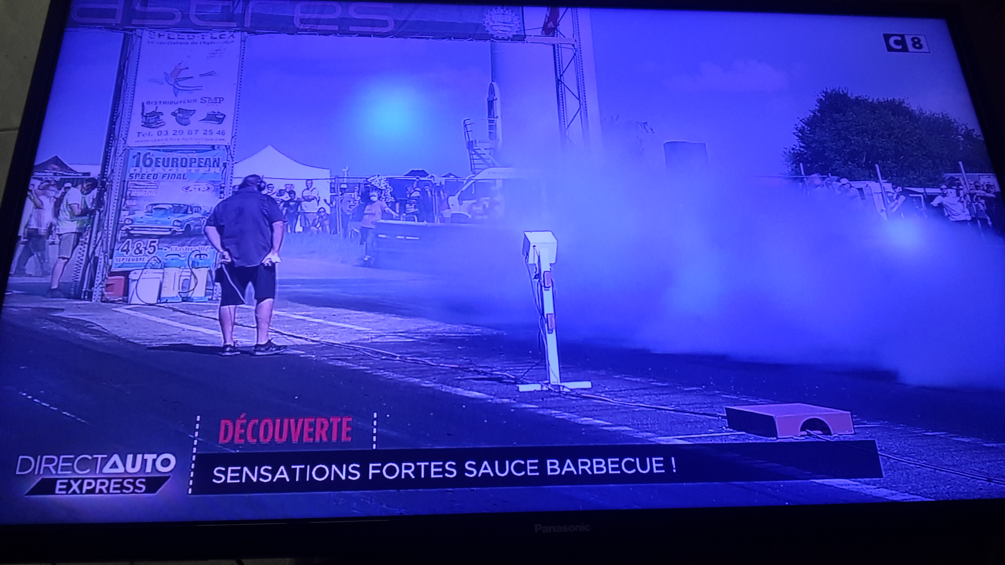

    sur ce tv l’image est bleu ,bandes led a remplacer
    bandes leds : LB40017 V0_03 (38S)  /17DLB40VXR1
