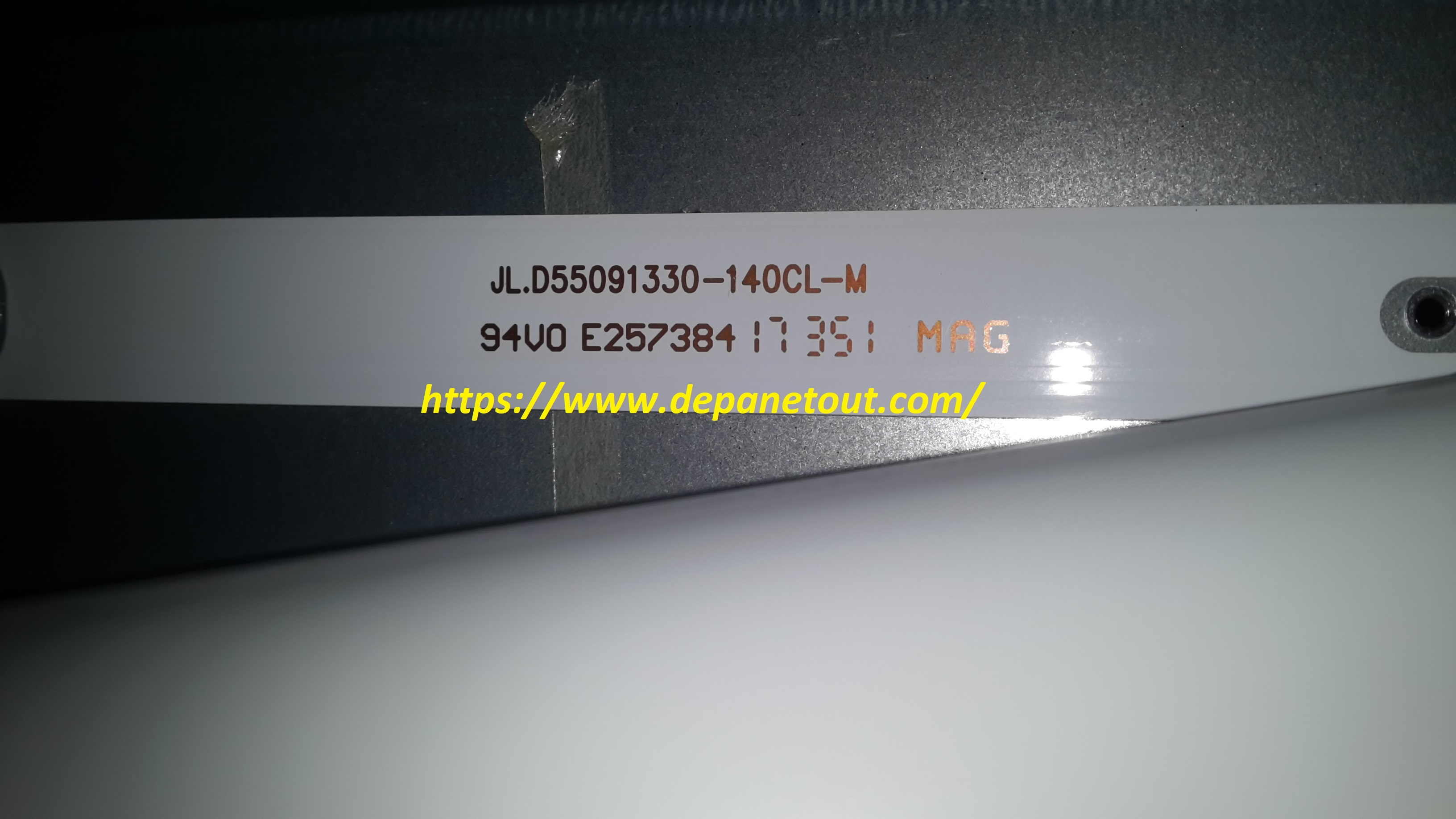

    carte alim/gestion: TP.MS3458.PC757
    flash spi :(W25Q64)
    a la MST led rouge puis bleu ,pas de démarrage ecran noir, aucune tension sur connecteur led
    apres démontage dalle plusieurs led hs
