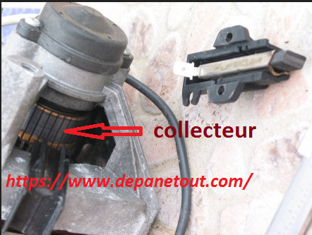

    pour les charbons moteur verifie qu’il coulissent bien dans leurs fourreaux,si ok les démonter et nettoyer le collecteur avec du papier de verre fin
