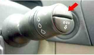

clio III Mettre le contact, appyer sur le bouton en haut ducommodo droit jusqu’a a image de la voiture
avec le petit baque avec une goutte d’huile (voir photo)
maintenir la pression sur le meme bouton jusqu’à ce queclognoter et reste allumée.
twingo 2 dci
Sélectionner la page ‘distance before oil change’ (distance avant
vidange d’huile)sur l’ordinateur de bord à l’aide du bouton
en bout de la commande d’essuie glace.
Appuyer sur le même bouton (réinitialisation) et le maintenir enfoncéTenir le bouton de réinitialisation enfoncé pendant 10 secondes
Le nouvel intervalle d’entretien/huile clignote puis s’affiche fixesur l’écran

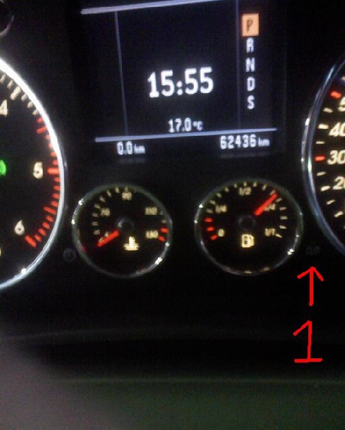

Touareg appuyer sur le bouton 1 (voir photo)et maittre le
contact en suite!
le message reset service, s’affiche relacher le bouton 1 etappuyer sur le bouton 2 (voir photo)

GOLF 5 2.0 TDI 140CV en tardi (tous les 15000km).
Ne fonctionne pas pour LongLive.Remise à zéro manuelle : contact coupé, appuyez sur
le bouton de remiseà zéro du compteur kilométrique,
mettez le contact sans démarrer la
voiture, lachez le de remise à zéro du compteur
kilométrique et appuyésur le bouton »min » du
réglage de l’heure. Et voilà c’est tout ça
repart pour 15 000.Ensuite entre deux entretiens si vous
souhaitez savoir où vous en êtes :
mettez le contact sans démarrer la voiture,
appuyez 10 secondes sur lebouton de remise à zéro du
compteur kilométrique. A ce moment là
s’affiche sur l’ODB les kilomètres restant avant
prochaine vidange.VOLVO:
