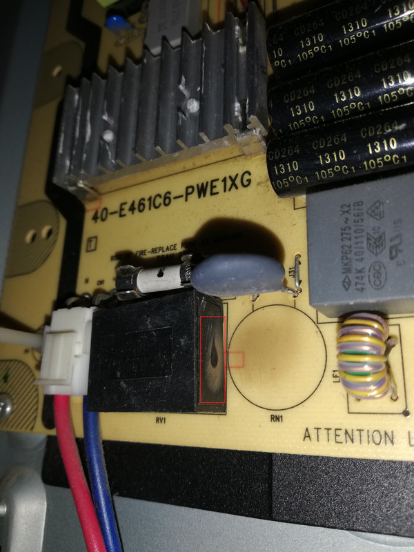

    J’ai regardé partout, pas de condo gonflés, par contre, j’ai vu ca, je ne pense pas que ce soit normal ?
    J’ai relevé le composant RN1 et me suis apercu que le RV1 avait recu un petit coup de flash !
    Messieurs, je m en remets a vos lumières……..

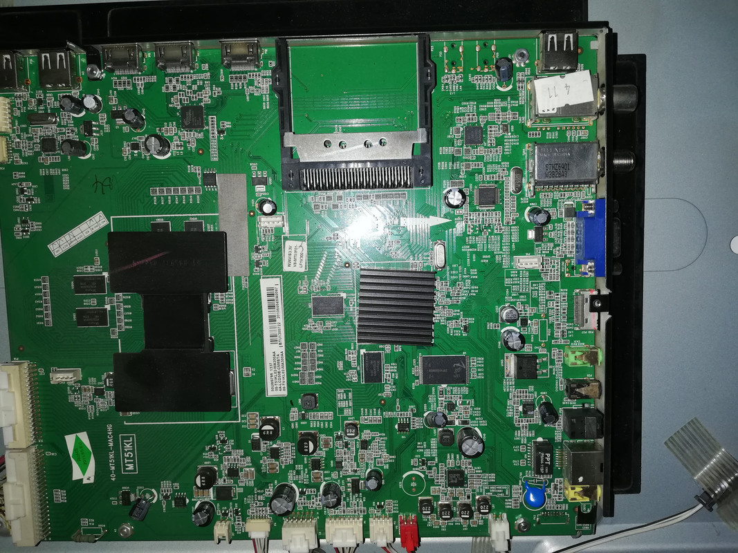

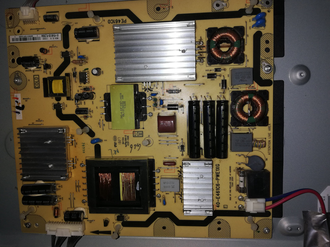

    Alim:40-E461C6-PWE1XG /81-PE461C6-PL290AA
    Gestion:40–MT51KL–MAC4HG

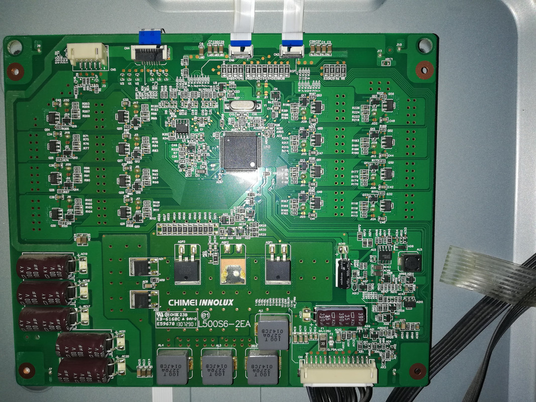

    Driver Led:L500S6–2EA
    reprends un max de soudures dans l’alim,meme si elle te paraissent bonnes
    mesure les tensions sur le connecteur P1 avant et apres que ton tv s’eteint
    verifie si la thermistance RN1 est cassé sur le coté,mais je pense que c’est normal j’ai déjà vu ce phénomène
    RV1 est un relais statique a deux broches

    tu a planté l’alim,dans un cas comme celui-ci lorsque les pins sont rapprochés,ils faut mettre une trombone dans le connecteur de chaque pin.
    verifie le driver led il y a deux fusibles F1 et F2 s’ils ne sont pas hs

    Je vais quand meme tester les fusibles.
    Edit:  les 2 fusibles sont bons.

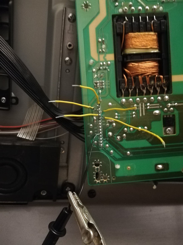

    Bon, ce coup-ci, j’ai pris le temps de souder des petits fils de chaque coté des fusibles.
    Donc, fils soudés, je remets le jus:
    F1=0
    F2=.016
    Edit:
    Sur P2 branché:       Sur P2 non branché:
    1=A_DIM
    2=P_DIM
    3=BL_ON
    4=NC
    5=GND
    6=GND
    7=GND
    8=GND
    9=GND
    10=17.05        18.73
    11=14.67        11.23
    12=13.82        19.66
    13=10.39        19.26
    14=12.21        10.28
    Je prends les mesures dès que je touche car je reviens vite fait à   1

    je comprends pas ce que tu a fait,il faut laisser les masses des chassis
