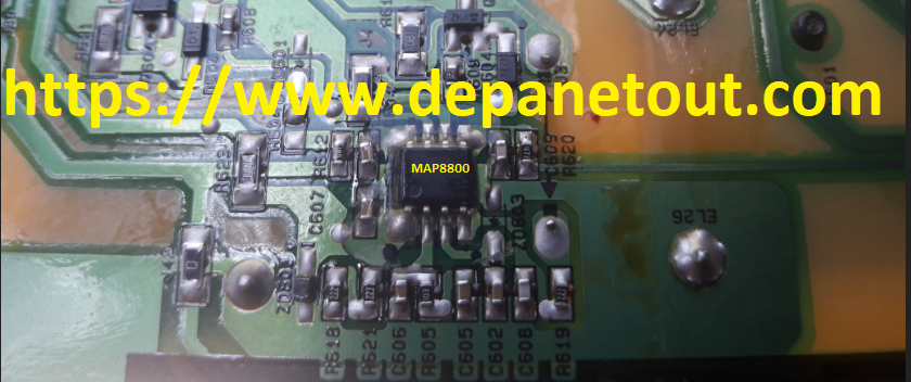

    bonjour
    alim: EAX65942801 (1.5)
    gestion : EAX66085703(1.0)
    ce tv reste en veille led rouge fixe,meme en forçant l’alim tension secondaire 0V,j’ai uniquement les 3V5 ok
    ATTENTION: le CI est collé avec de la résine ainsi que des cms autour,si vous utilisé une station retiré le maximum de résine avant de le  déssoudé sinon vous allé décollé des cms
    remplacer IC601 MAP8800
