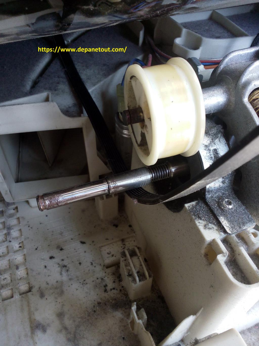

    lorsque le tambour tourne un bruit anormal ce fait entendre ,j’ai pensez au roulement,apres verification ils sont ok
    le probleme vient du galet tendeur ,apres démontage celui-ci est fissuré dans sont axe de diametre
    Galet tendeur fissuré a remplacer
    Si le seche linge ne chauffe plus ,appuyer sur le bouton rouge un clique doit ce faire entendre pour le réarmer

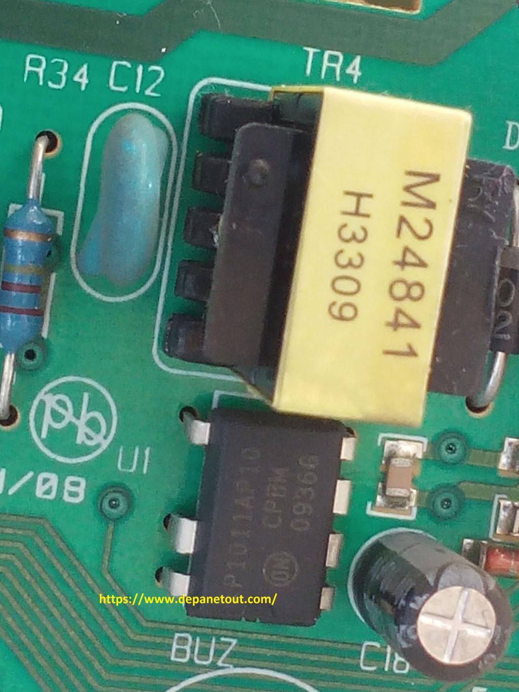

    R41=100R/3W
    U1=P1011AP10
