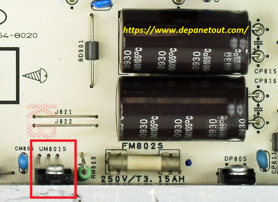

refais les soudures du régulateur qui se trouve juste à côté des deux gros condos de filtrage primaire (UM801S) ainsi que les diodes DM851 et DM857 je pense que ton problème est là.
23 décembre 2018 à 12 h 26 min #1043
voici ce que cabx ,te préconise de reprendre

Cabx vous aviez bien diagnostiqué l’organe qui posait problème, c’était bien le filtrage primaire UM801s et il fallait bien refaire les soudures. Je n’avais pas fait attention et pensais que ce composant n’avait que 3 pattes comme un triac et après avoir observé le composant je me suis rendu compte qu’il n’avait pas 3 mais 6 pattes, j’ai donc refais les 6 soudures et pour l’instant ça fonctionne correctement.
