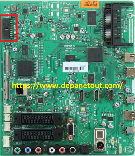

    Bonjour Monsieur. En allumant Led rouge , on met on manuellement ou avec télécommande Led rouge puis bleue et ne démarre pas.alim 17ips71. Main 17MB90-3.  091012v1.mon client en touchant une touche sur la tcd.il a eu ce problème. Sa Nand flash H27U2G8F2CTR.enfin mes chers amis help please.

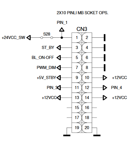

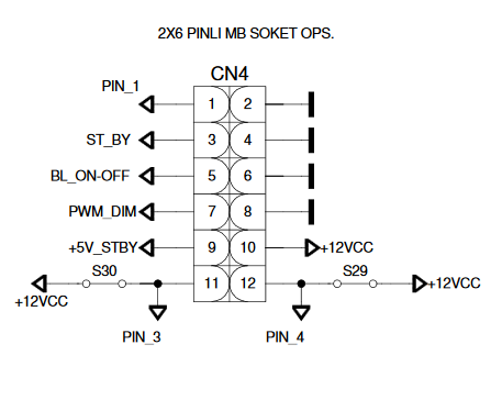

    voici le schéma de ton alim,il existe plusieurs versions mais elle sont similaire suivant la taille de l’ecran
    es-ce que t’es tensions sont bonnes sur le connecteur CN3/CN4

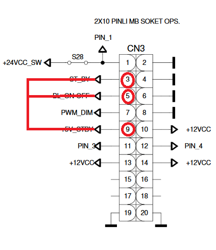

    débranche le connecteur CN11 coté carte mere de l’alim,et dans le cable de l’alim fait un pont pour démarré l’alim ainsi que le rétroéclairage pin 3/5/9. si ok ton alim est bonne
    et dans ce cas possible que ce soit le nand flash U13 ou flashspi U10 qui soit a reprogrammer
    si tes deux cartes sont enfichées comme c’est souvent le cas chez vestel,alors retire la MB ,et soude coter cuivre sur l’alim trois bout de fils pin 3/5/9 te trompe pas de pins
