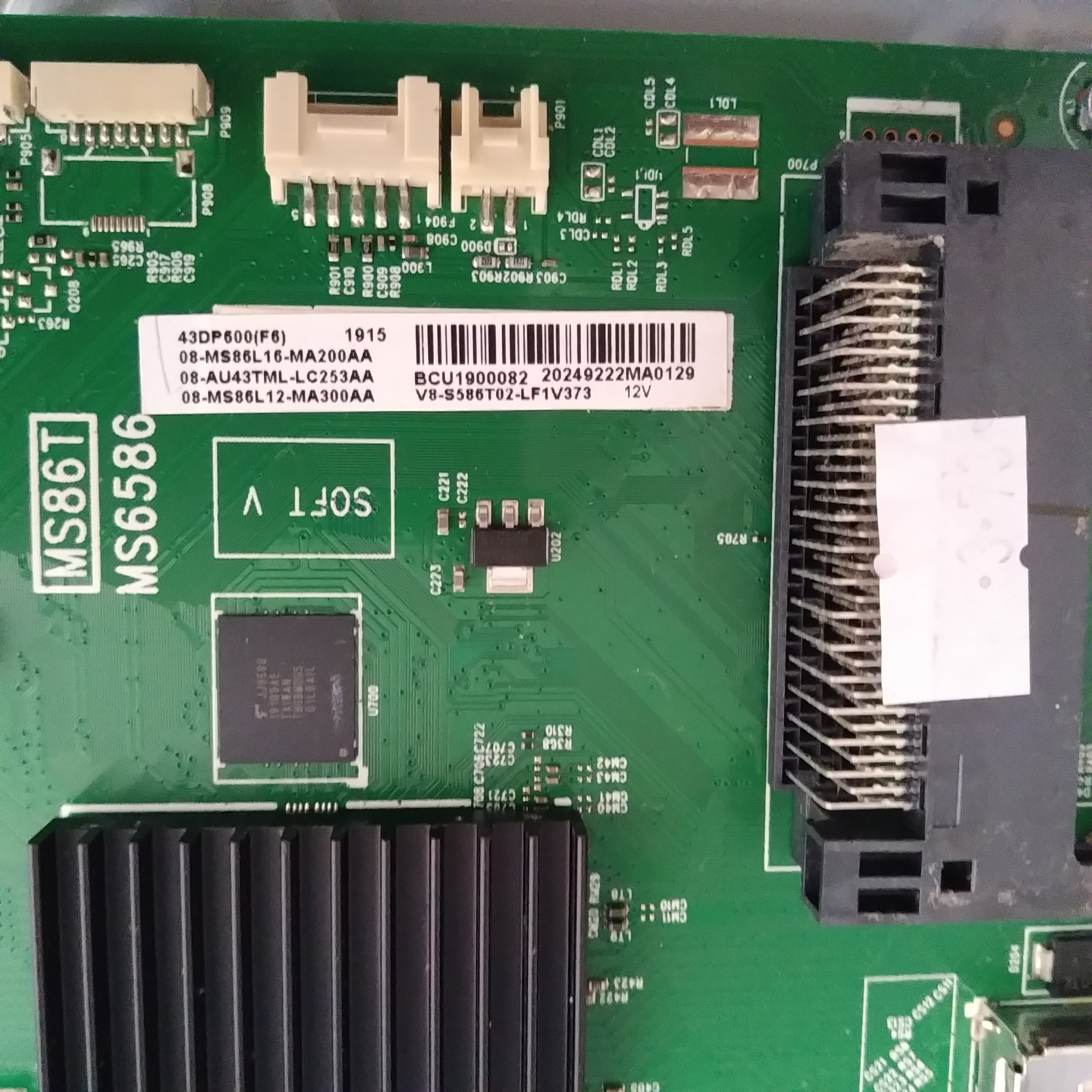

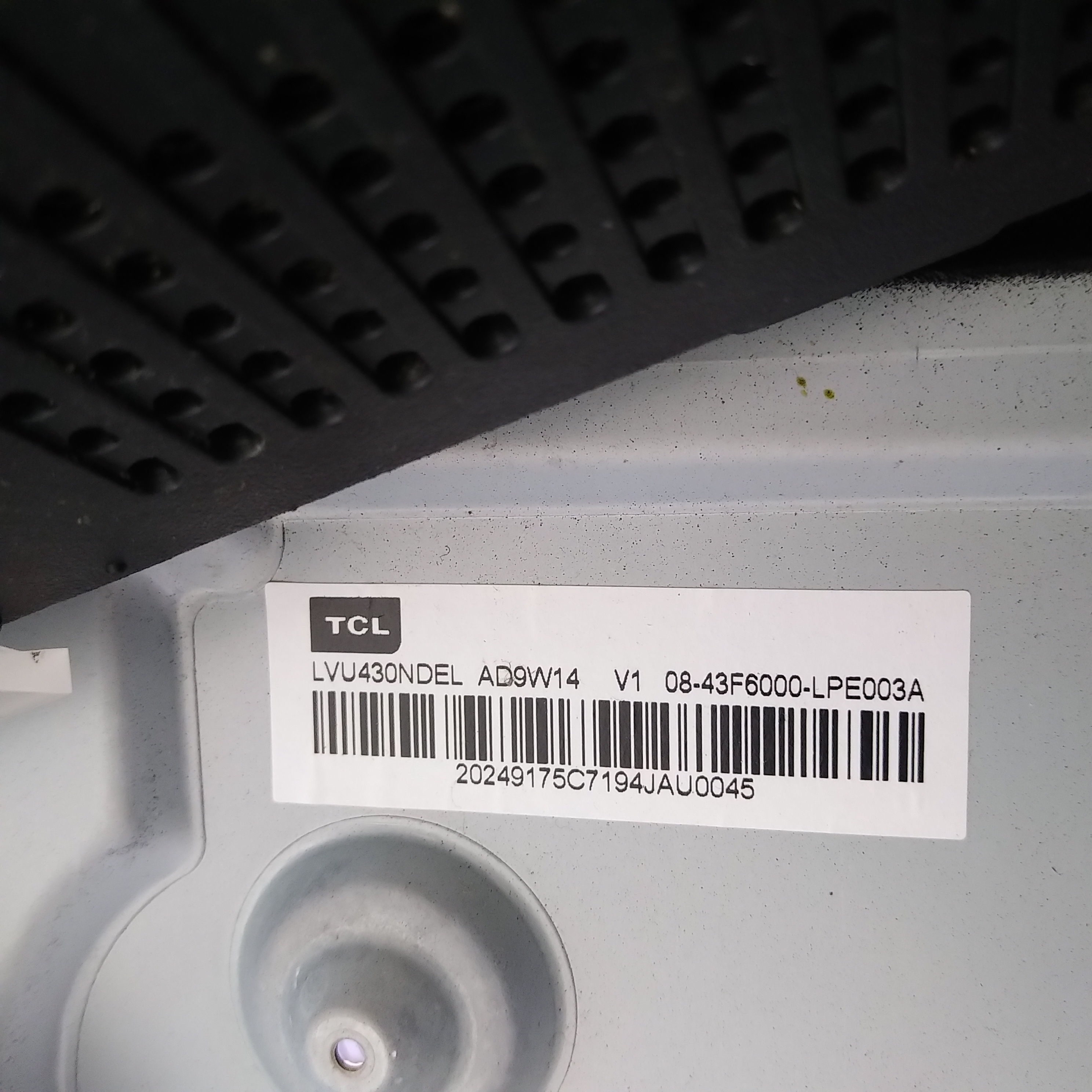

    Cette télé avait une image et lors du prochain allumage plus d’image. Le rétroéclaire fonctionne. Le voyant fait un peu ce qu’il veut une fois allumé et une fois éteint il ne semble plus correspondre à l’état de la télé. J’aimerai donc savoir si quelqu’un à le fichier mise à jour pour une clé USB. Cela me permettra d’essayer de faire une update de la télé. Je vous joins des photos.

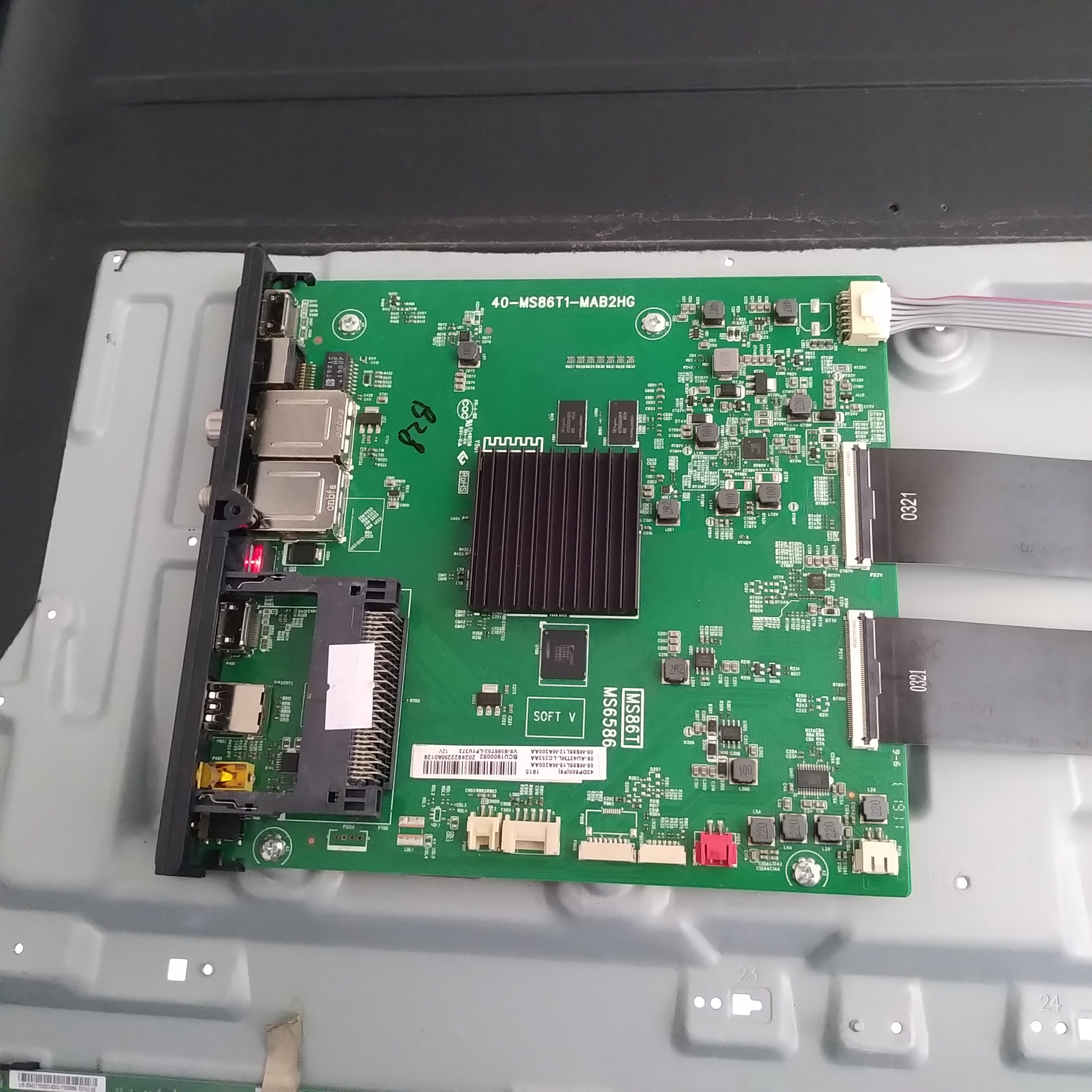

    BLONDI
    Voici les différentes photos

    salut blondi
    je n’ai pas le logiciel version: V8-S586T02-LF1V373
    a tu verifié les différentes tensions sur les selfs marqué 100 et 2R2,voir aussi régulateur U202
    je vois aussi que tu ta 2 spi U300 et U201 a tu verifié la pin 8 que tu a bien les 3V3
    tu peut aussi verifié le flash ‘il est conforme avec un programmateur
    voir aussi a déconnecter une a une les nappe de la carte mère voir si tu a une moitié d’image
    a tu une t-con

    BLONDI
    Merci à toi pour ta réponse très rapide.
    Pour le moment je n’ai pas vérifié grand chose sauf que je n’ai aucune tension sur les drives de la dalle. Je n’ai pas de T-Con et le propriétaire de la télé vient de me dire que le problèmme est survenu lorsqu’il à débranché la nappe de droite car il lui semblait avoir un problème d’image. Je vais récupérer cette télé pour faire les différentes mesures.
