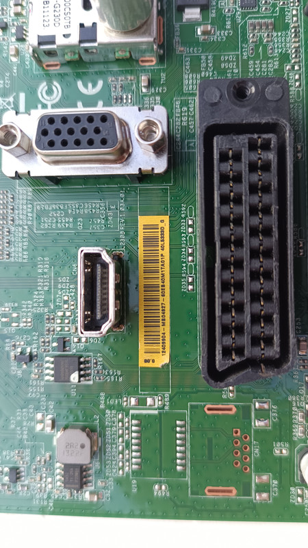

je vous transmets les photos de l’étiquette avec code barre et, je pense, la référence de la carte
Merci à vous.

L2300 REV: 1.03

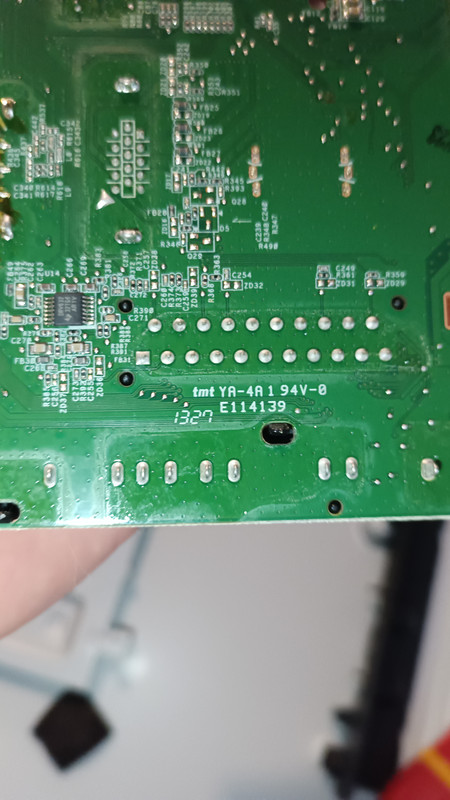

https://i.ibb.co/bRPnxNzr/IMG-20250914-130343-973.jpg
j’ai ressoudé toutes les nappes du bas car il n’y en avait plus entre les R163, R165, R167
