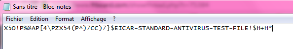

    2. Recopiez alors la chaîne de caractères suivante dans le bloc-notes :
    X5O!P%@AP[4\PZX54(P^)7CC)7}$EICAR-STANDARD-ANTIVIRUS-TEST-FILE!$H+H*

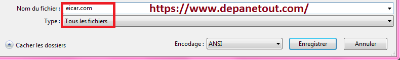

    3. Enregistrez alors le fichier en cliquant sur le menu Fichier puis sur Enregistrer sous.
    4. Déroulez la liste Type puis sélectionnez l’option Tous les fichiers.
    5. Saisissez ensuite eicar.com dans la zone de texte Nom du fichier. Choisissez l’emplacement où enregistrer le fichier dans le cadre d’Explorateur puis cliquez sur le bouton Enregistrer.

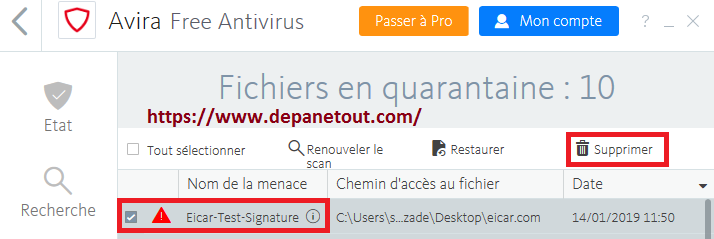

    6. Si votre antivirus est correctement activé, il doit alors instantanément vous alerter de la présence du virus Eicar.
    7. Demandez alors à votre antivirus de supprimer le fichier.
