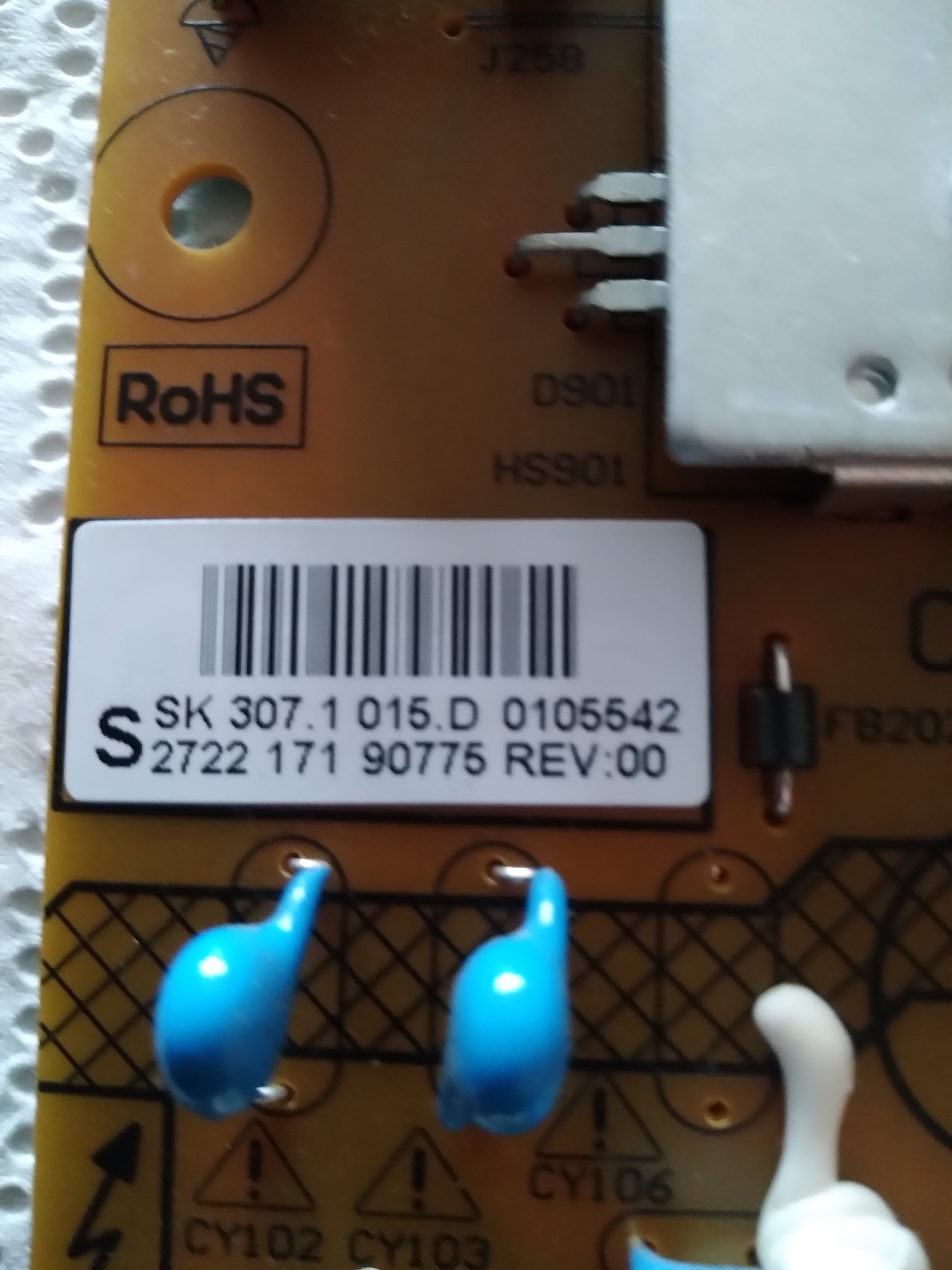

Carte voyant, bouton, wifi et éclairage arrière : WN4607B(3D) V01, 323C163121YD

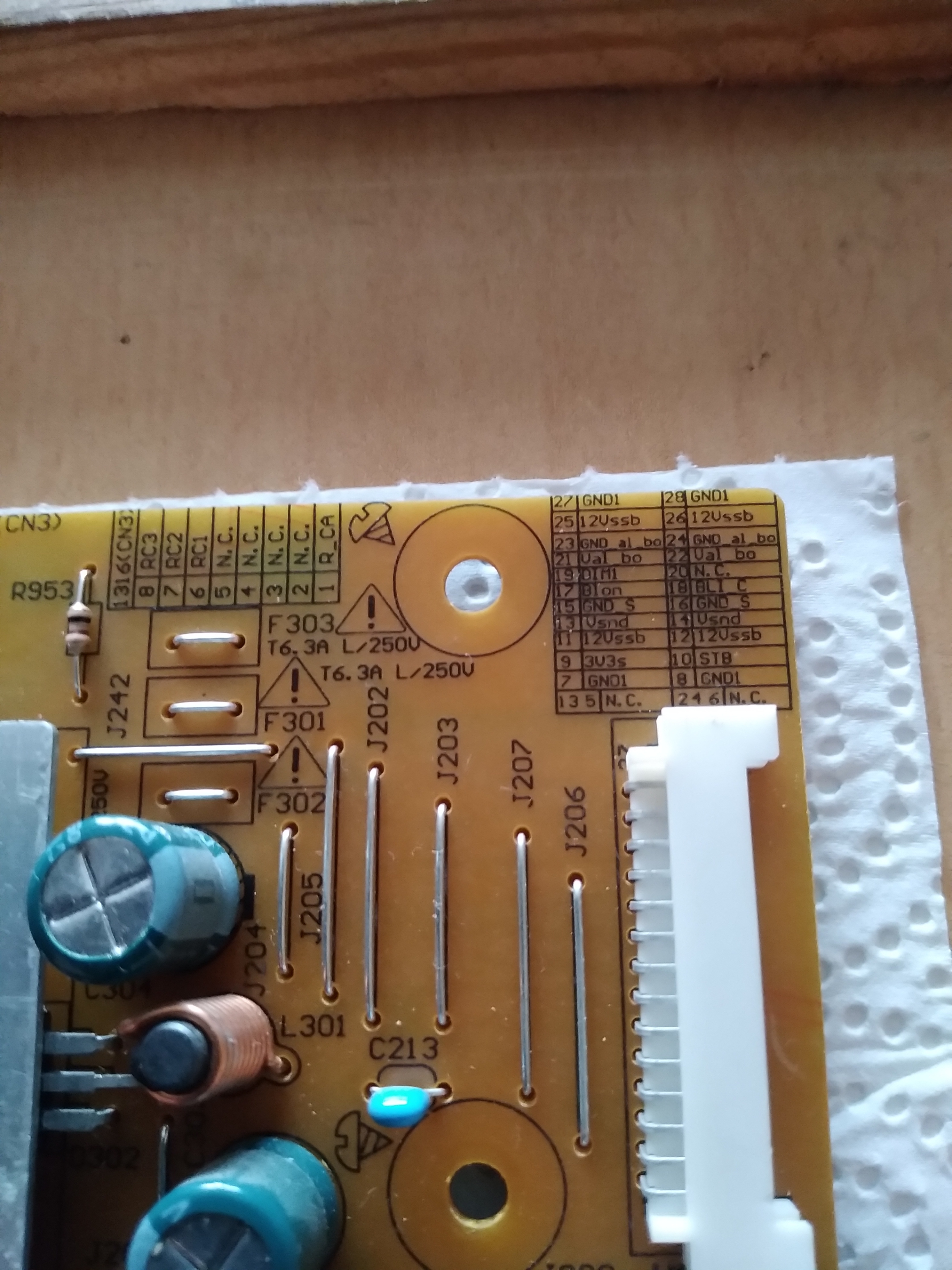

Bon la présentation de la télé étant faite, passons à son problème. La télé n’a aucune réaction pas de voyant ni rétro éclairage bref rien. J’ai vérifié les tensions au connecteur 1M90 (CN4) qui va vers la carte mère Au départ je n’avais que le 3,3 volt mais maintenant j’ai :
Pin 9 3V3s : 3,49 Pin 11 12Vssb : 12,37 Pin 13 Vsnd : 0 Pin 17 Blon : 0 Pin 19 Dim1 : 0 Pin 21 Val_bo : 12,36 Pin 25 12Vssb : 12,36 . Les autres Pins sont ou N.C. ou GND. Sur la carte WN4607B j’ai le connecteur concernant le rétroéclairage qui est cassé, donc je ne sais pas si cette carte est totalement morte ou pas.
J’ai démonté la dalle pour vérifier si les leds sont HS ou pas, donc je voudrai déjà faire un pont et alimenter Pin 17 et 19 pour voir si le rétroéclairage fonctionne et si oui je verrai pour la carte WN4607B. Je ne sais jamais exactement comment faire le pont je pense que c’est le 3,3 volt qu’il faut brancher avec une résistance ou pas je ne sais pas. Il faudra néanmoins prendre en compte que si je débranche la carte mère je n’ai plus de 12 volt.

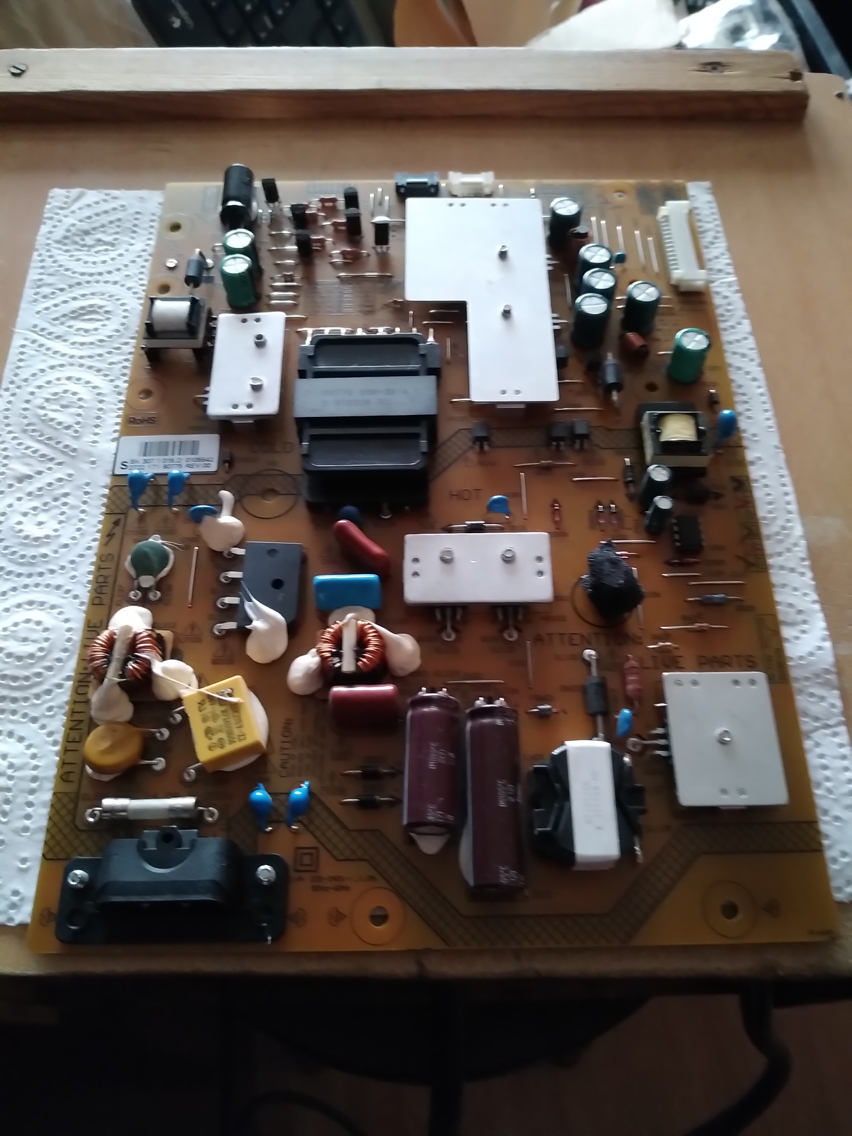

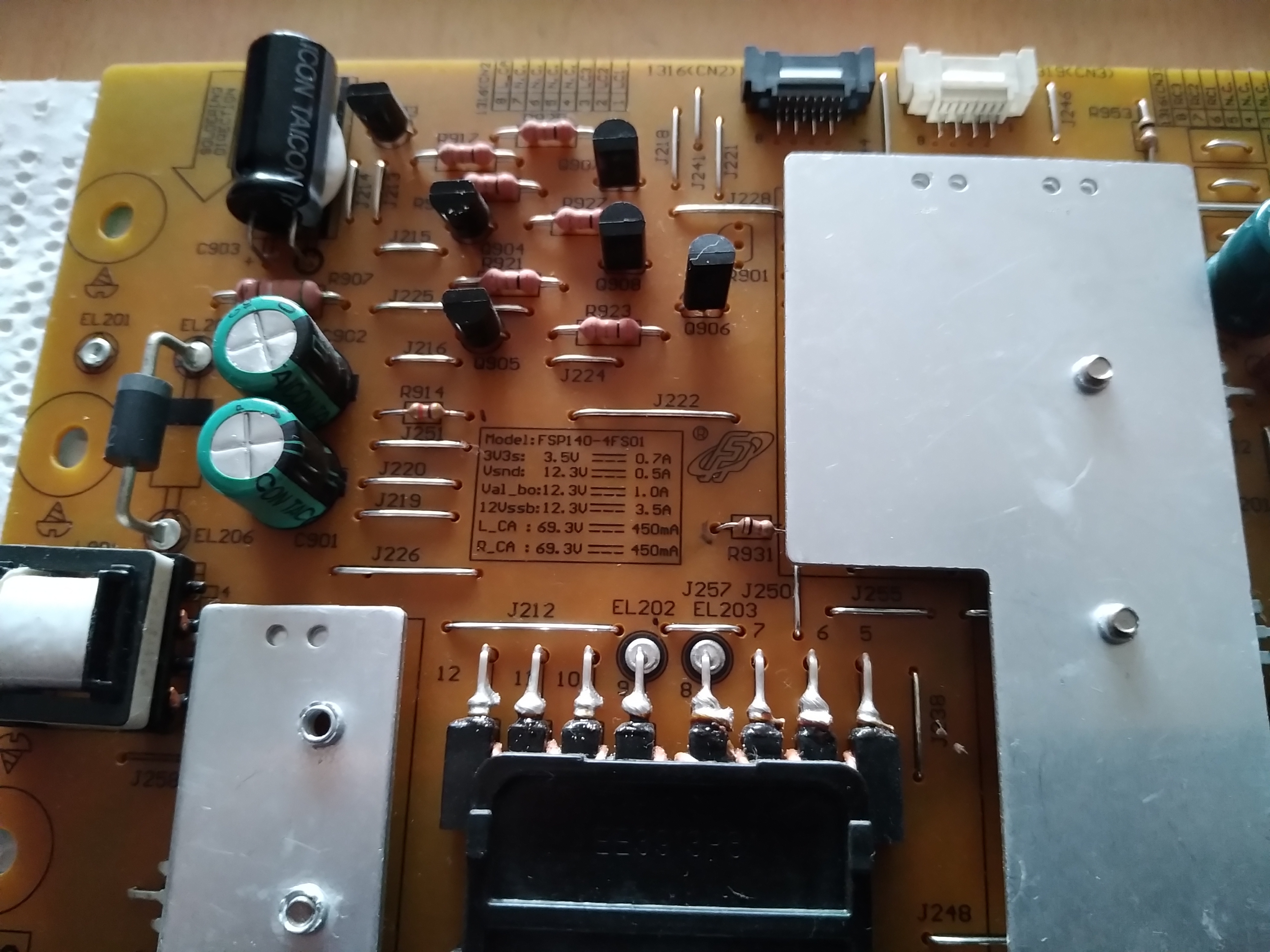

BLONDIParticipantVoici les photos:

schéma : https://www.brelect.fr/ve/42PFL6678K12.pdf
voici les tensions qu’il faut ,il te manque la pin 13 laisse ton tv allumer plusieurs minute la led rouge devrait clignoter 2 fois
9=3V4
10=3V3
11 et 12 12Vssb = 12V
13 et 14VSN = 12V
17 et 18 BLON ET BLIC = 0V
19 Din1 = 0V
21 et 22 Val bo = 12V
25 et 26 12Vssb = 12Vta pin 13 est a 0V
le probleme du chassis QFU 1.1 /1.2 /2.2 c’est 99% probleme de carte mere
