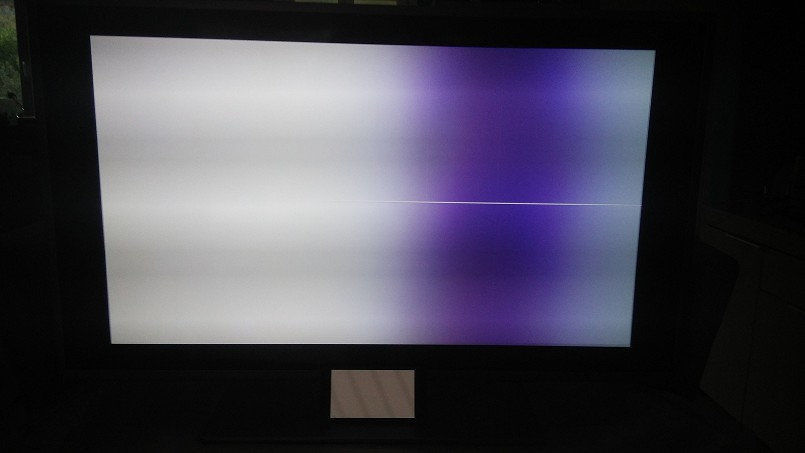

    J’ai un problème de couleurs sur une des dalles de mon écran, ci-dessous photos d’une diffusion de couleurs RGB.
    A préciser :
    – Retro-eclairage ok
    – Carte T-CON et nappe de la dalle deja replacé, problème toujours présent et identique.
    Je pense a un ou des condensateurs HS, mais ou chercher…
    Si quelqu’un a une idée sur le problème, est-ce repérable ?
    Merci d’avance
    <div></div>
    #7548
    #7552
    et sur une image  comment sont les couleurs
    mais je pense que ta dalle est hs
    lorsque tu débranche une des deux nappes qui vont a la dalle tu doit avoir un ecran blanc net, droite ou gauche
    #7631
    JDB_69
    Salut
    Je n’ai fait le test que dernièrement, DSL:
    Dé que je débranche un des connecteurs de la dalle (droite ou gauche ou les deux) l’écran reste noir de maniéré uniforme mais pas d’écran blanc…
    Je fait la manipulation hors-tension, faut-il la faire sous-tension ?
    #7632
    oui sous tension
