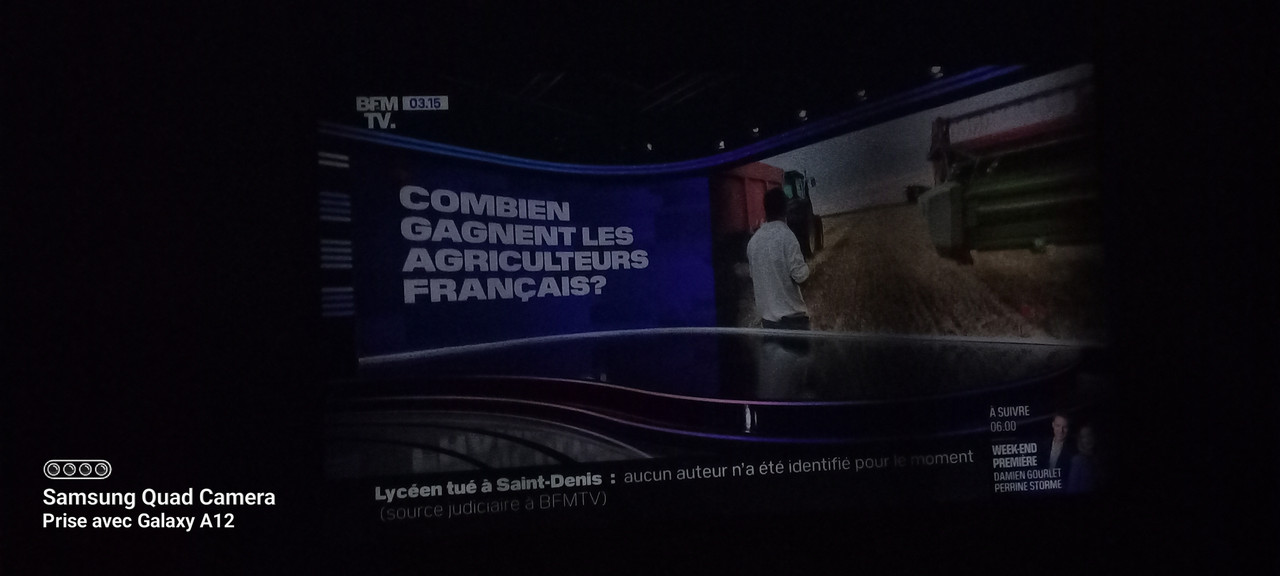

    mon nouveau voisin a un tv Samsung qui a 2 ans et 1 mois , et qui a un éclairage très faible !
    J’ai essayé de l’augmenter dans le menu , mais c’est toujours très faible !
    Y a t ‘il un problème spécifique sur ce modèle?

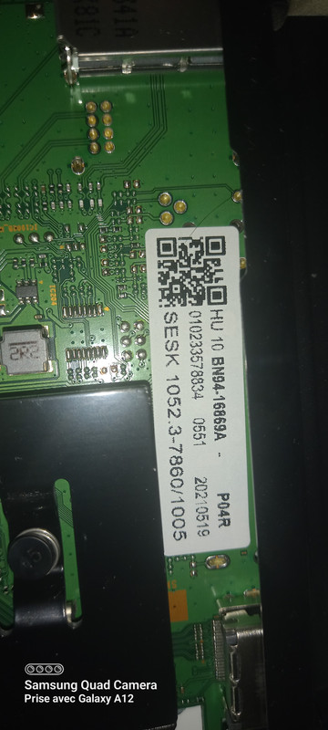

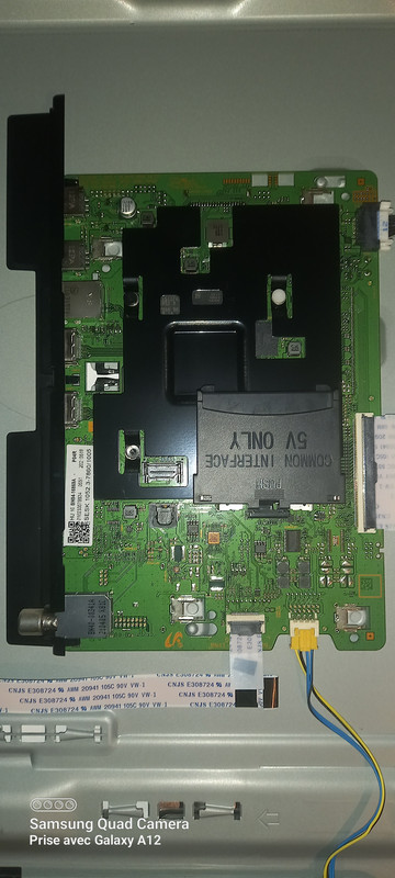

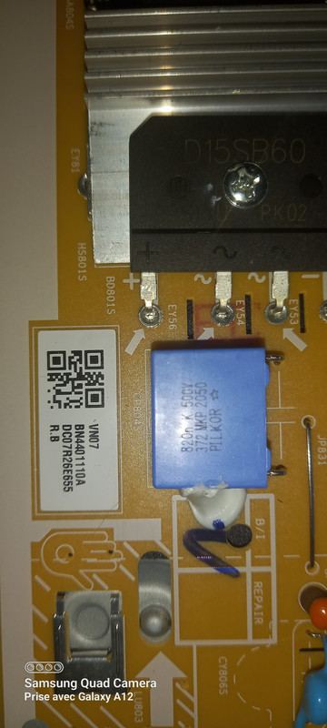

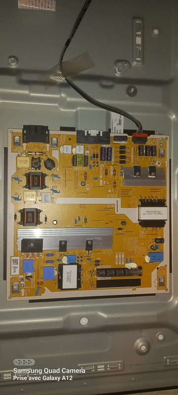

    peut tu mettre une image du défaut, et quelle sont les référence des cartes alim et gestion
    #18025
    guttural lampion
    Bonsoir ,
    je vais envoyer les photos , et les ref des cartes , comme demandé , si j’y arrive !
    je précise juste en attendant , que l’on voit l’image , mais très faiblement , qu’il y a le son , que la télécommande marche .
    Amicalement ,
    Jean

    c’est un TV d’import,mais au vu de l’image tu doit avoir des leds hs

    il faut démonté la dalle et verifié les bandes led tu doit avoir ce type de bands leds

    désolé , j’ai oublié de répondre , j’ai changé les leds , tout s’est bien passé !
