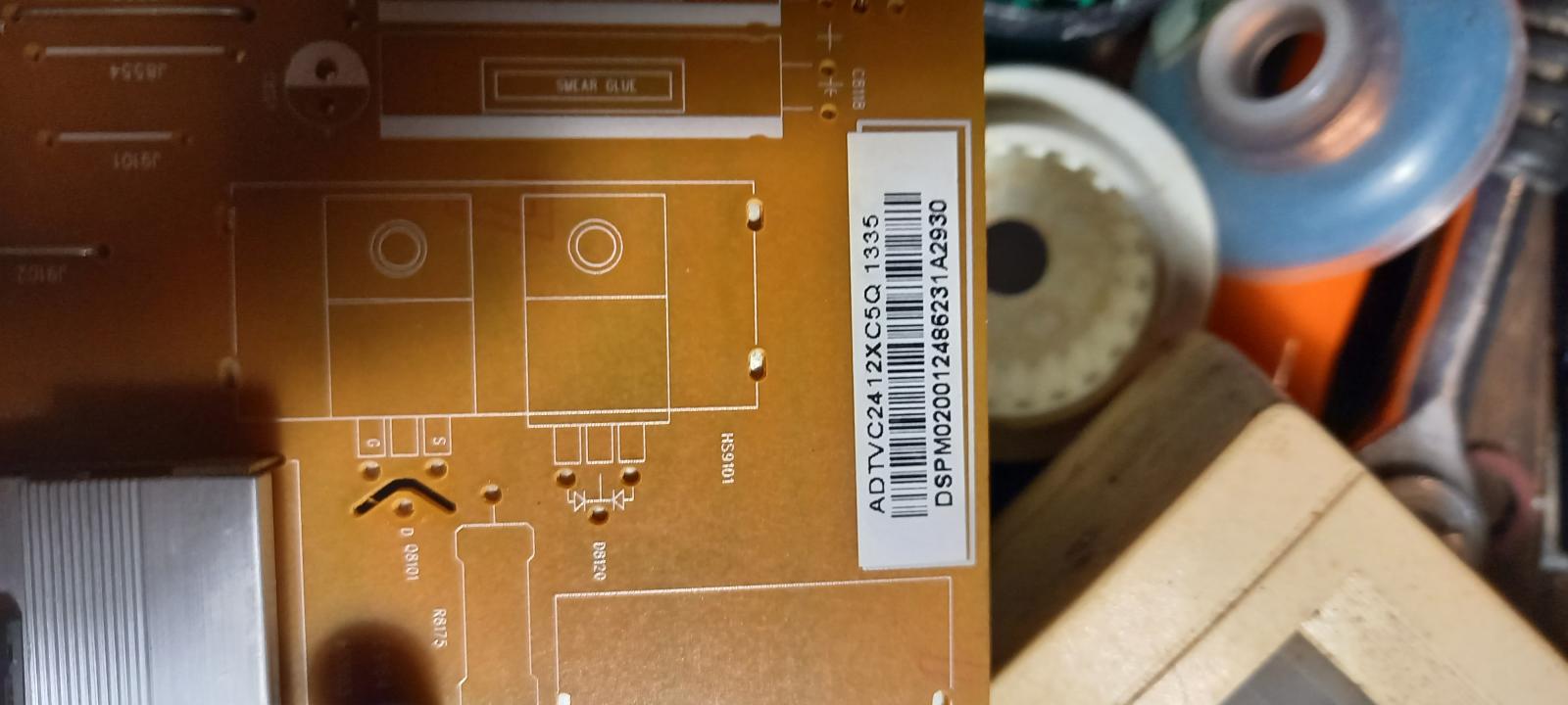

    Bonjour Rocky et bonne année … la santé surtout ! ! !
    Sur ce TVC, pas de démarrage …
    (La carte alim ne démarre pas)
    Je n’ai pas trouvé le service manual sur le Web …
    Voilà des photos du modèle de cette carte
    qui ne possède aucun élément pour l’inverter …
    https://img.pccreation.net/photos/202301081428318078.JPG
    En complément une étiquette sur la carte :
    https://img.pccreation.net/photos/202301081429475232.JPG
    et le Type de TvC :
    https://img.pccreation.net/photos/202301081431136409.JPG
    Si tu as ça ??? Merci d’avance …

    #14508
    salut tournesol bonne année a toi la santé et le partage
    quand tu dit il ne démarre pas ,pas même la led en façade
    a tu mesuré les tensions au secondaire
    quelle tension a tu en sortie des connecteurs leds
    sur ce model 40PFL3XXXXH/XX c’est souvent les bandes leds qui lâche
    schéma
    https://www.mediafire.com/file/two702coabwbti6/philips+chassis+TPM10.1A.pdf/file

    Anonyme
    Merci Rocky, le lien est apparement bon pour le schéma …
    Je n’ai pas encre pris de mesures car, sans schéma on ne sait pas trop pù il faut mesurer …
    Toutefois, les connecteurs indiquants les tensions qui devraient être présentes sont totalement à eéro …
    Je vais voir si elles reviennent en forçant le démarrage avec la carte mère et les leds débranchées …
    C’est ainsi que je te dirai ça enduite … mais, comme je suis en plein déménagement … j’espère que ce sera avant le fin de semaine … pour ça, il faut que je trouve ine place pour le faire correctement …
