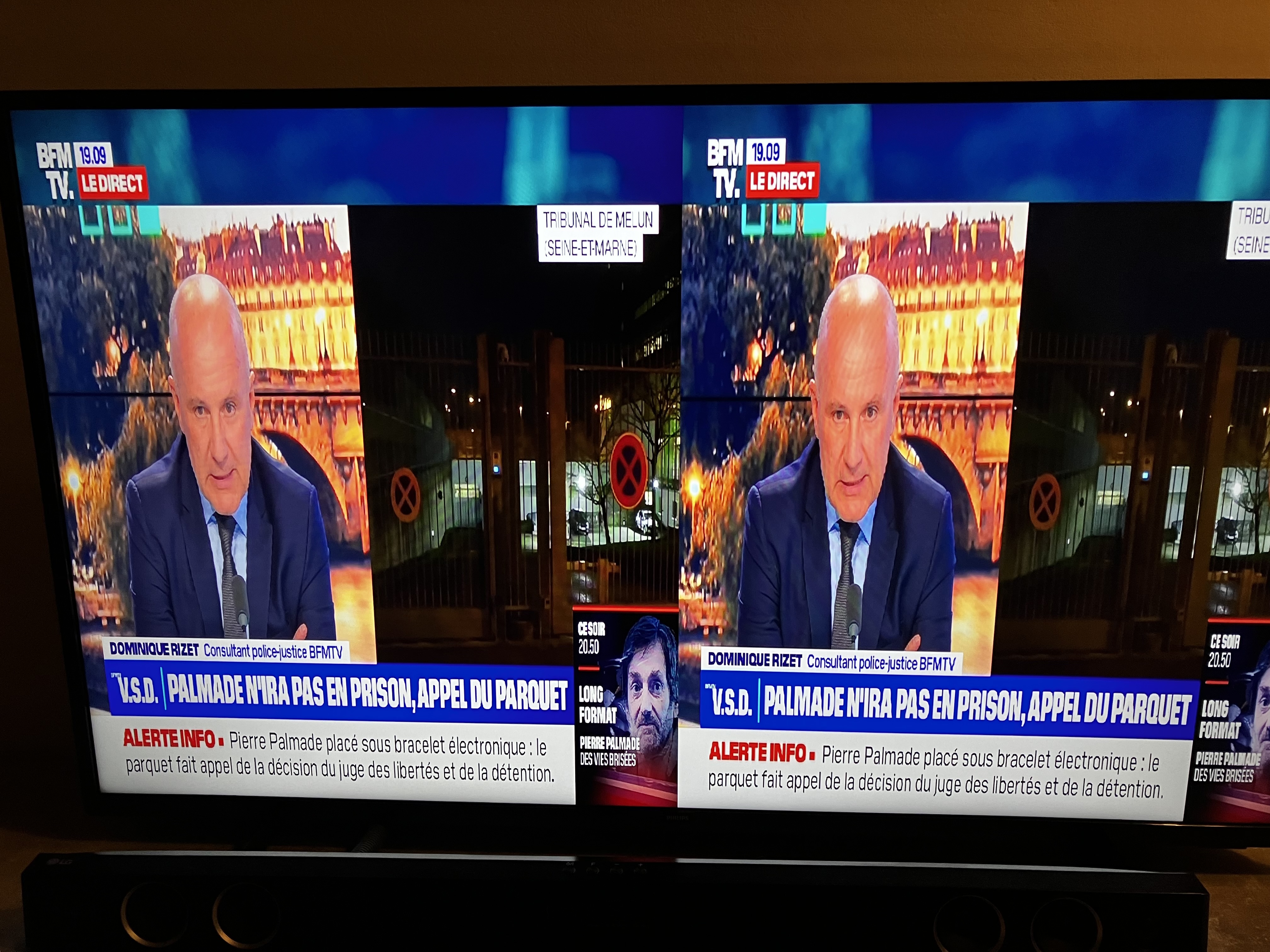

jean_franceParticipantBonjour à toutes et tous,
J’ai parcouru le forum pour trouver la solution à mon problème mais sans succès.
dimanche dernier j’ai fait une mise à jour que mon tv me proposait, tout s’est bien passé mais le lendemain quand je l’ai rallumé, deux logos Philips et ensuite image dupliquée peu importe les chaînes (image en miroir vertical).
j’ai essayé de refaire la mise à jour via USB, ça ne fonctionne pas, le tv reconnaît la clé USB mais rien ne se lance. J’ai essayé le Virgin mode, et différents autres moyens de réinitialisation mais rien.
De quoi peut provenir le problème ? Et comment le solutionner ? Le tv a à peine 2 ans et quelques mois..

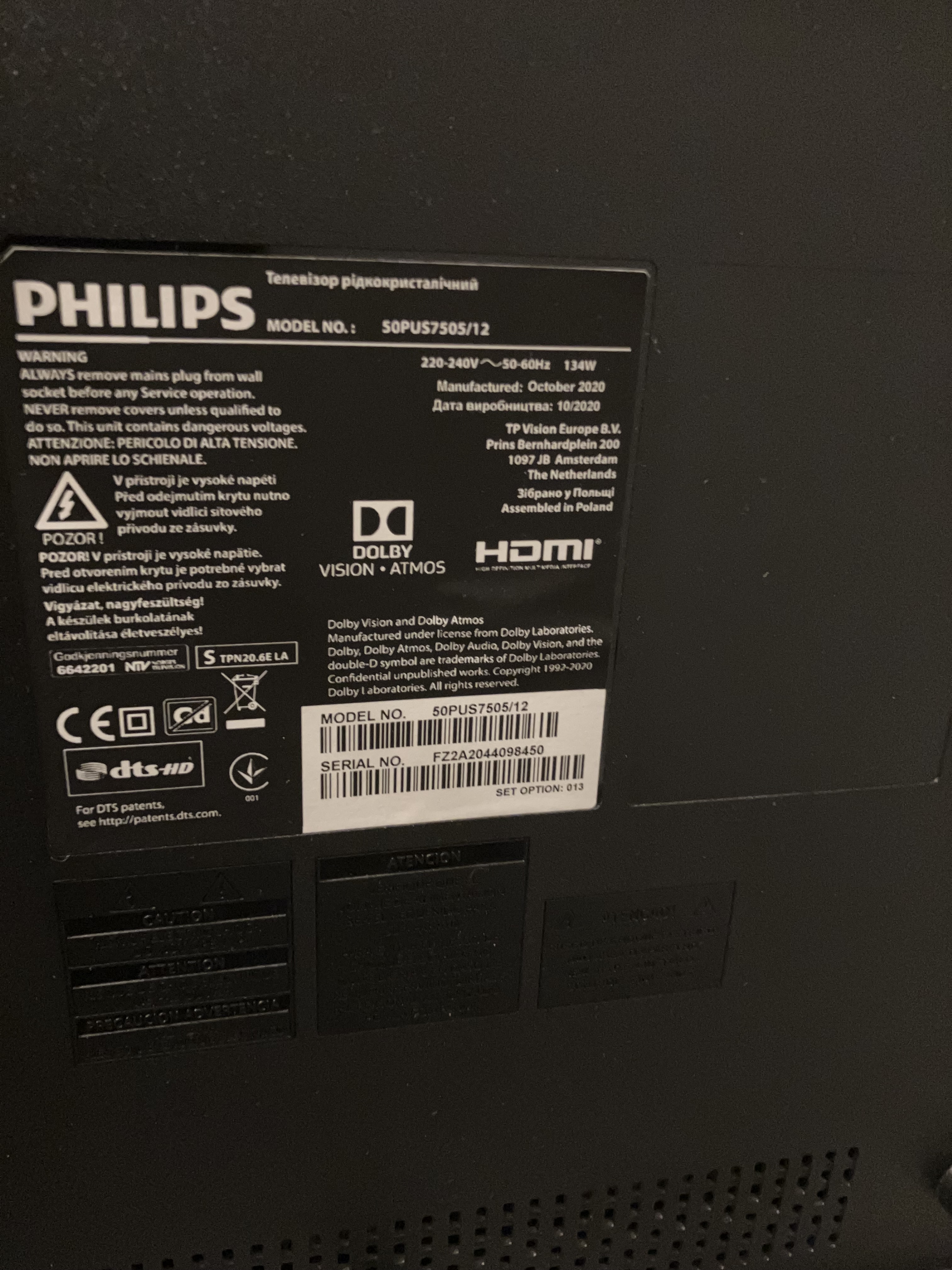

peut tu mettre une image du défaut et l’étiquette sur le panneau arrière
17 février 2023 à 19 h 46 min #14831
jean_franceParticipantBonsoir Rocky, voici les images

il y a 1 an environ j’ai eu des problèmes d’image sur la télé et un technicien Philips m’a remplacé tout le bloc de la télé (écran et tout l’électronique derrière ) et je pense que le panneau en plastique a l’arriere est seul d’origine.
18 février 2023 à 11 h 40 min #14837
rockyMaître des clésje comprends maintenant pourquoi cela ne fonctionnais pas ,le code option ne corresponds plus a ta dalle s’il a changé les cartes

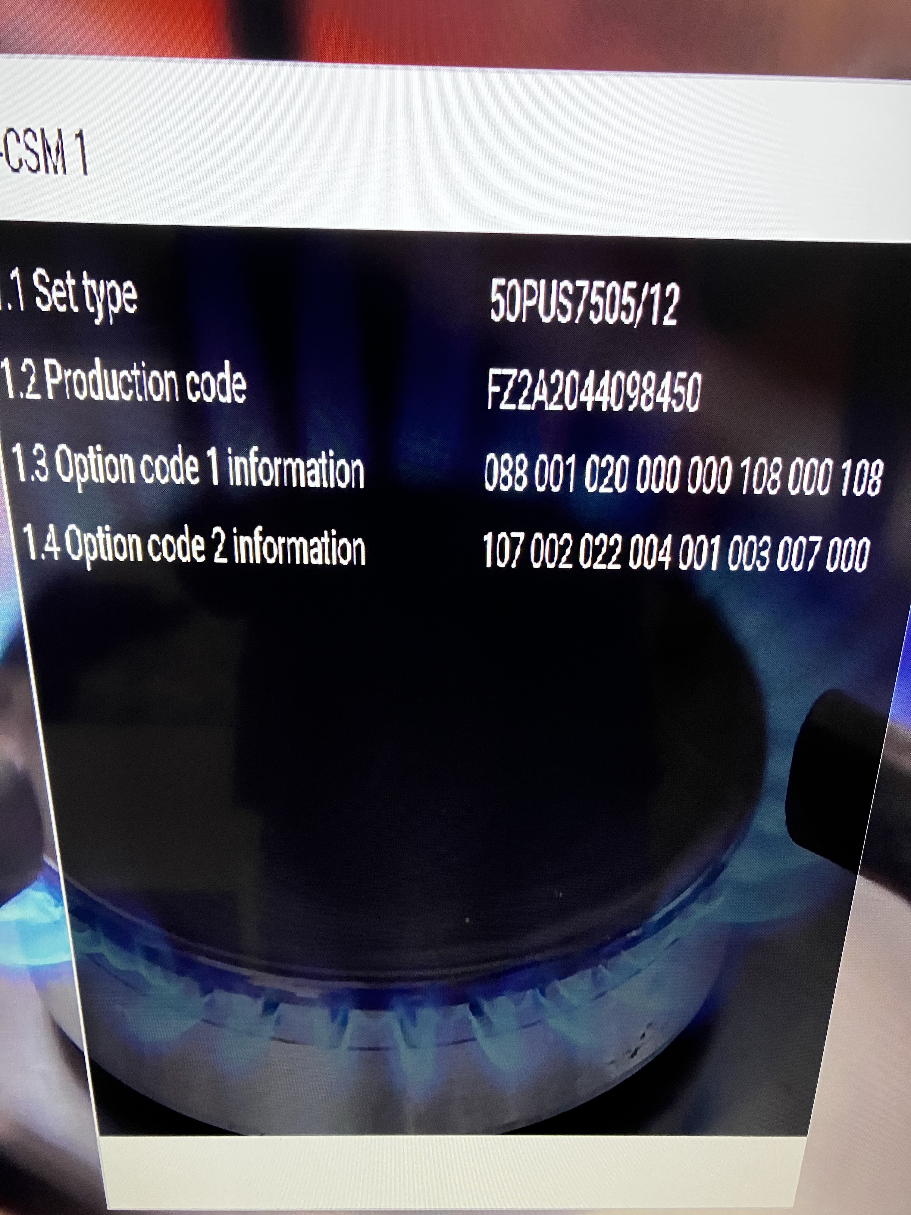

18 février 2023 à 11 h 56 min #14840
jean_franceParticipantvoici déjà la capture écran du CMS
18 février 2023 à 11 h 59 min #14841
rockyMaître des clésa tu essayé les code marqué option1 et option 2
18 février 2023 à 12 h 09 min #14842
jean_franceParticipantles codes option du CMS ? non je n’ai rien touché
18 février 2023 à 12 h 12 min #14843
rockyMaître des clésreleve les codes sur un bout de papier et fait la manip’ avec ces codes

J’ai regardé dans le CSM et à la dernière page dans les test tout est ok sauf TEST STATUS AMB c’est écrit NG, cela a un rapport ?

essaye de rentré en mode service » 062596″ puis « info » dans la fenetre qui s’ouvre tu doit avoir une ligne « options »
18 février 2023 à 14 h 38 min #14846
jean_franceParticipantDans le menu SAM j’ai bien une ligne option avec OP#1 jusqu’à #16 et STORE à la fin
18 février 2023 à 18 h 19 min #14847
