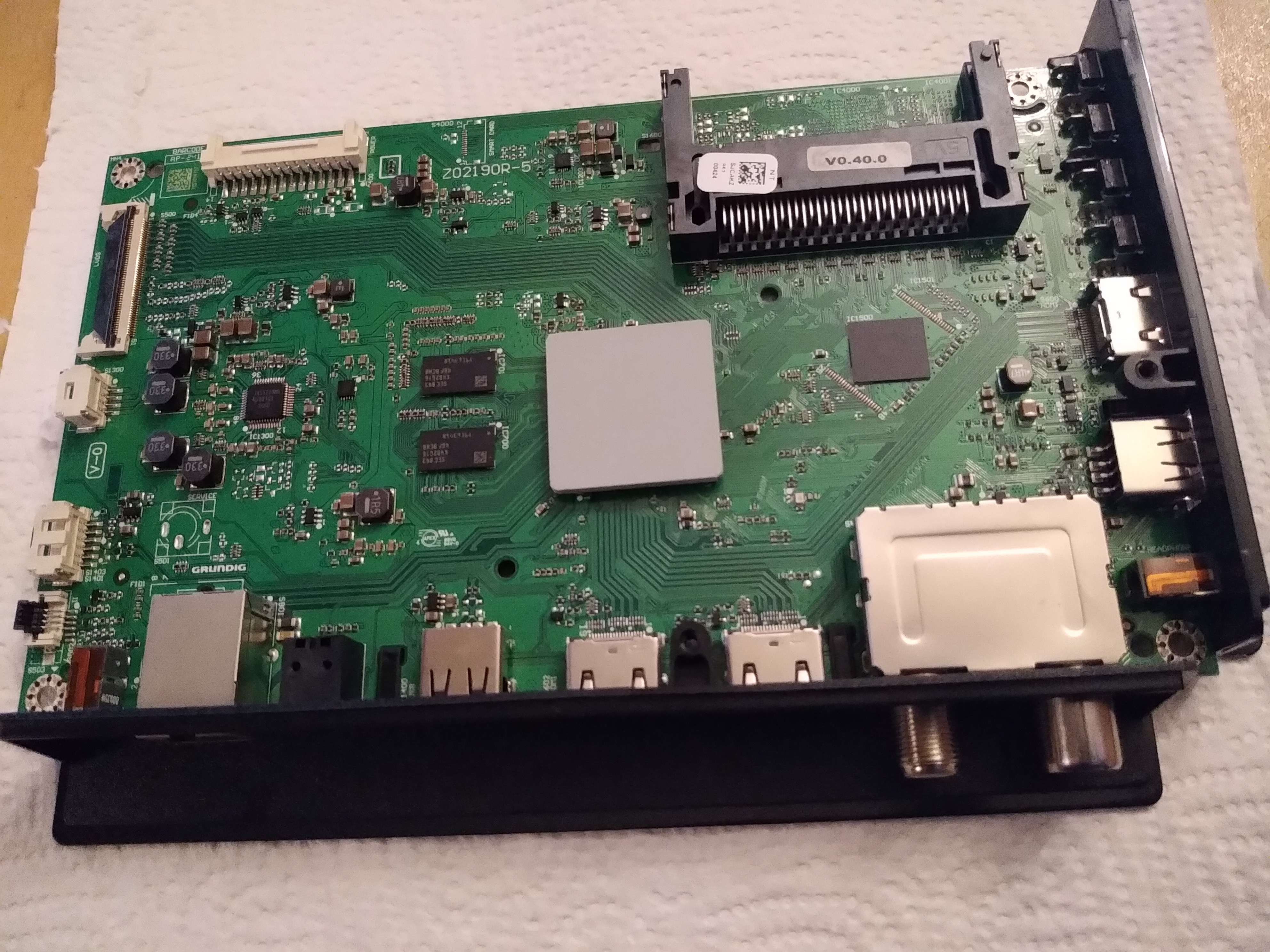

BLONDIParticipantBonsoir à tous et salut Rocky
Marque : Grundig, Modèle : 55VLX600, Carte mère : AP-P125AM 2955046705, carte mère : Z02190R-5.
Cette télé ne s’allume plus et le voyant ne s’allume pas non plus. J’ai vérifié les tensions au connecteur CN3 qui va à la carte de gestion. et j’ai 9 volt au lieu de 12 volt et 19,95 volt au lieu de 24 volt et cela avec le connecteur débranché ou branché c’est pareil. Ne trouvant pas de schéma pour cette carte je suis un peu perdu. J’ai testé au pin 1 du photo coupleur EL816 (PC601) et la aussi je n’ai que 9 volt. Les condos ne sont pas gonflés et leurs valeurs sont normaux. Quelqu’un connait-il cette carte et quel pourrai être son problème ?
Je vous souhaite une bonne soirée. Cordialement.

BLONDIParticipantSalut Rocky et bonsoir à tous.
J’ai un peu évolué car le problème provient de la carte mère et non de la carte d’alimentation. J’ai fait un pont au connecteur CN3 en reliant entre eux les pins 10 STBY, 11 BL_OVP, 13 DIM et 14 BL et en les alimentant d’une tension de 3 volts. Le rétro éclairage fonctionne et le 12 volt et 24 volt sont devenus normaux.
Le problème provient donc de la carte mère il semblerait qu’il faudrait reprogrammer le EMMC. Mais je n’ai pas le fichier et je ne sais pas trop quel est le composant concerné. Donc si quelqu’un a le fichier et une explication pour savoir comment faire je suis preneur.
Merci a tous, bonne soirée. Cordialement

eMMc c’est IC1500 ( THGBMDG5D1LBAIL)
