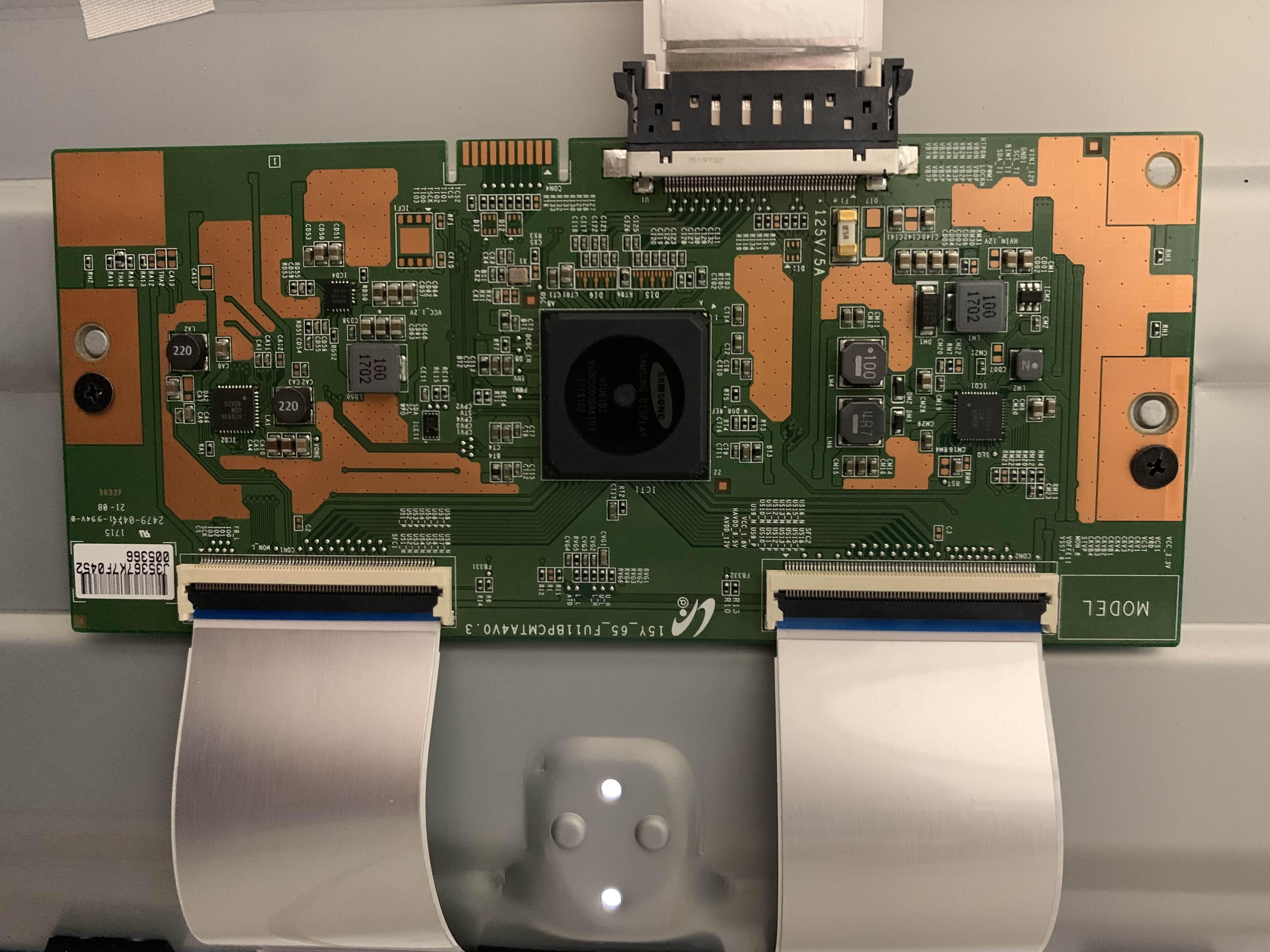

rockyMaître des clésok, alors sur la carte t-con tu a des point de controle ,VGH VGL, VCC, etc…

25 janvier 2022 à 23 h 22 min #11512
AnonymeInactifAlors après examen avec la photo j’ai testé les 3ers points juste au dessus de second connecteurs du Bas qui doivent correspondre (ceux juste après le petits triangle)
AVDD_17V mesure a 0.17V
HAVDD_8.5V mesure a 0V
VCC_1.8V mesure a 1,79VJe pense que le T_CON a attrapé un coup dans la bataille…
25 janvier 2022 à 23 h 29 min #11513
AnonymeInactifle VCC 3.3V (dernier point a coté du C de CON2) est aussi bien a 3.3V
26 janvier 2022 à 7 h 51 min #11515
tu a deja deux tensions pas bonne HAVDD,AVDD et il faudrait suivre les pistes et descendre sur la carte mère et voir ou il démarre et contrôler les convertisseur et stabilisateur
et lorsque tu déconnecte les deux nappes qui vont a la dalle a tu toujours les meme tensions
