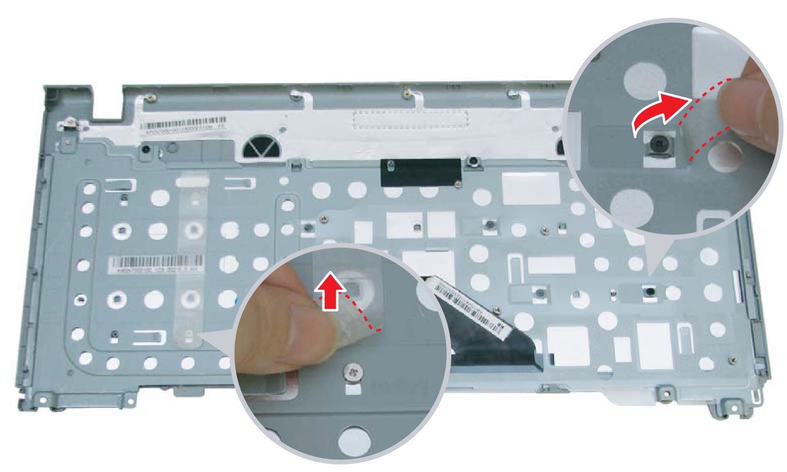

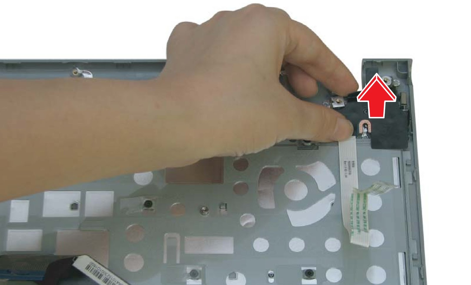

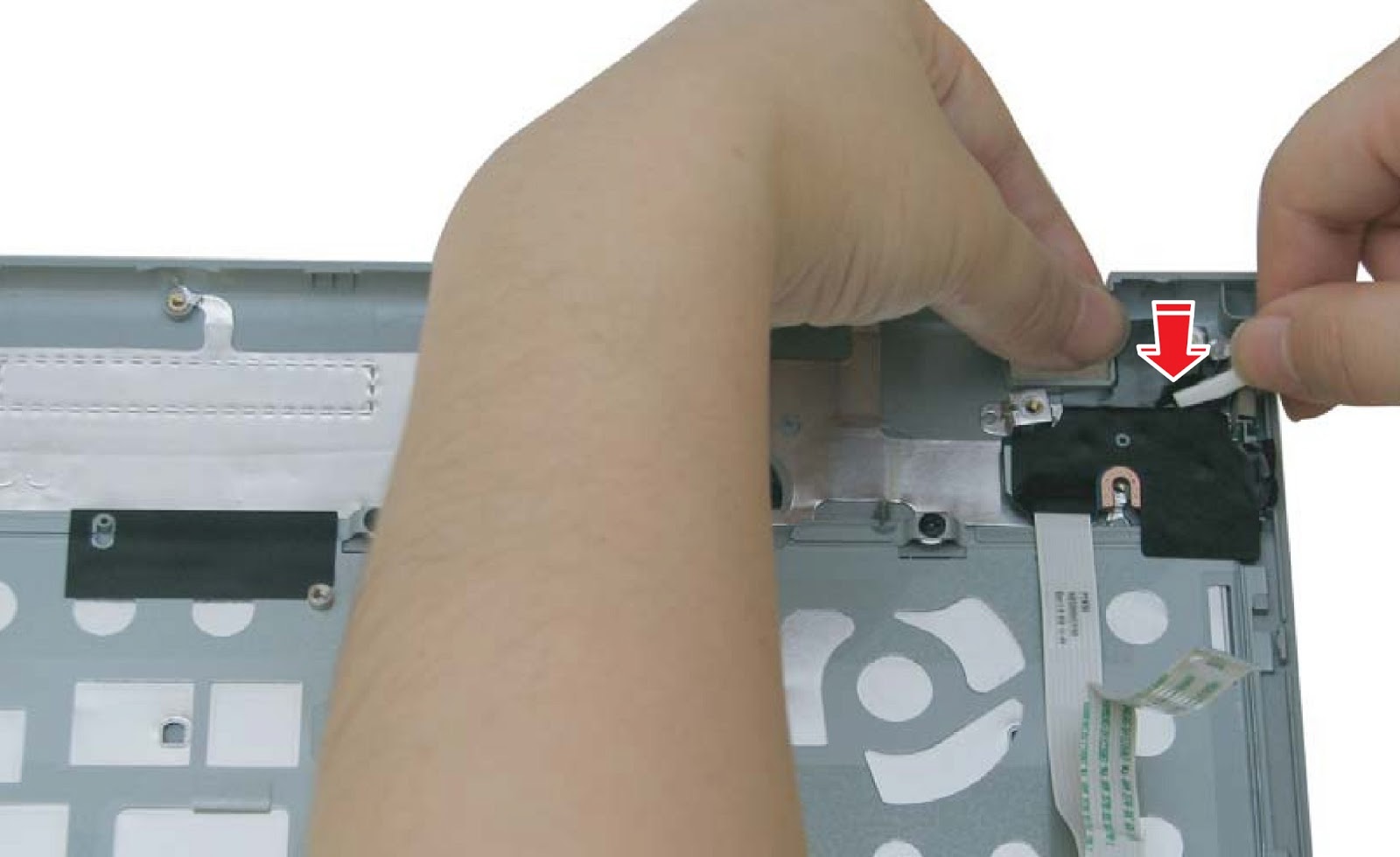

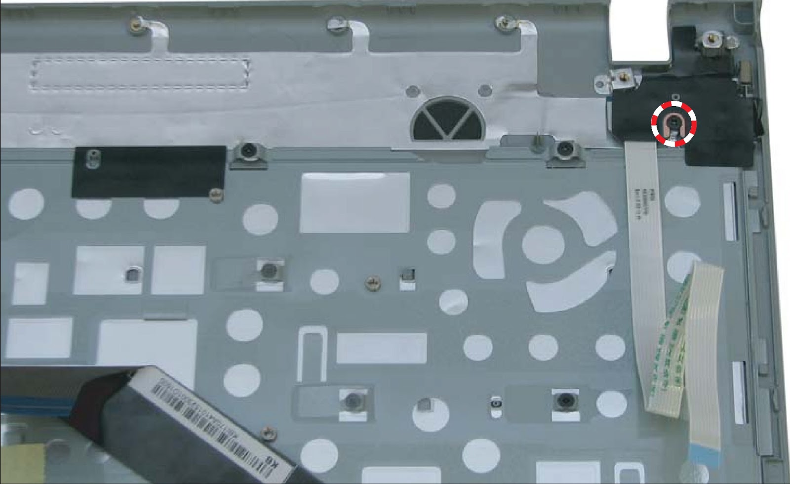

POWER BOARD & CLAVIER DE REMPLACEMENT- Repérez la carte d’alimentation sur la face inférieure du capot supérieur.
- Retirez la vis de fixation de la carte de puissance à la majuscule.
- Détachez le ruban de protection.
- Soulevez pour retirer la carte d’alimentation de la majuscule.

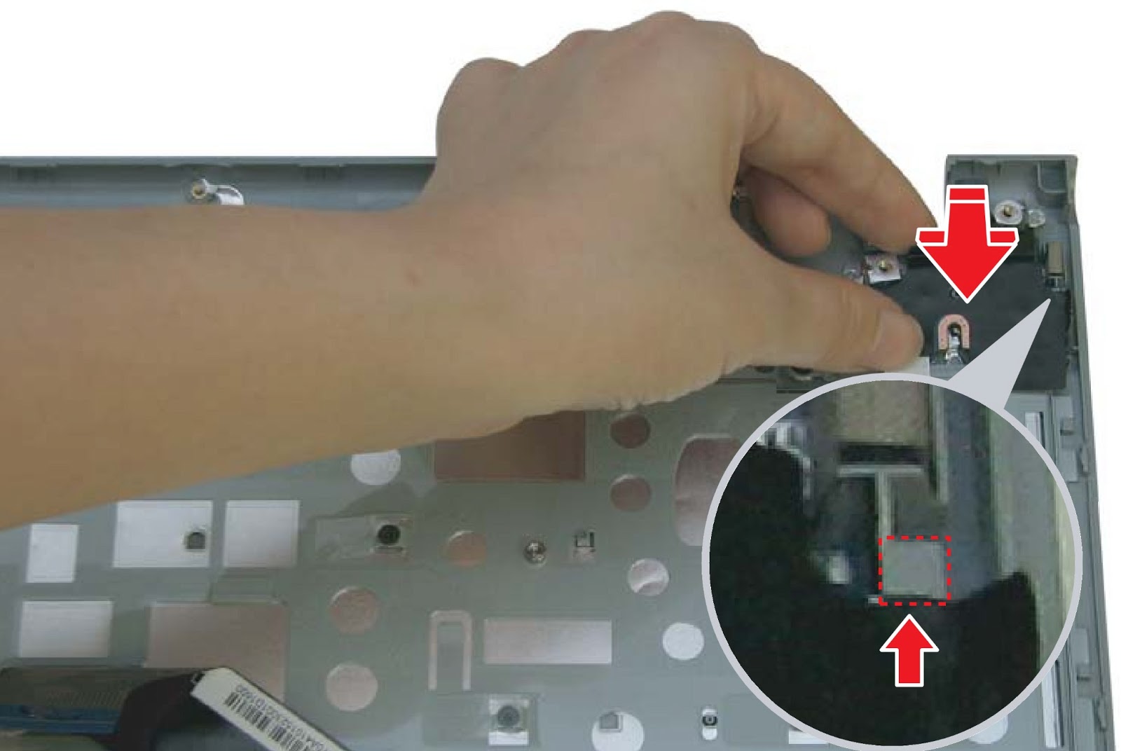

- Aligner et placer la carte d’alimentation dans son logement sur la coque supérieure.
- Utilisation du levier de plastique, fixez la carte de puissance adhésif.
- Fixez la vis pour fixer la carte d’alimentation pour le boîtier supérieur.
- Retirer le ruban de protection recouvrant les vis.

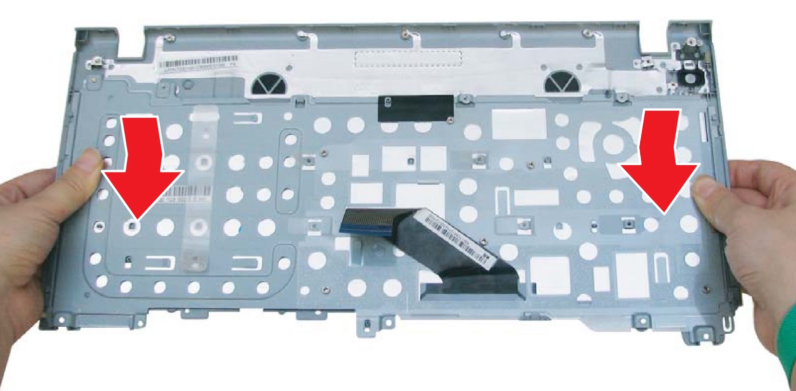

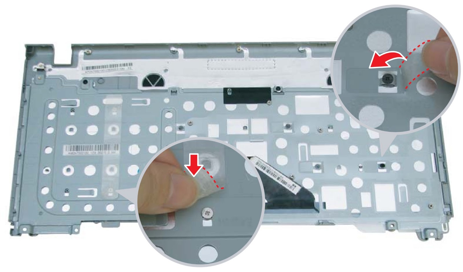

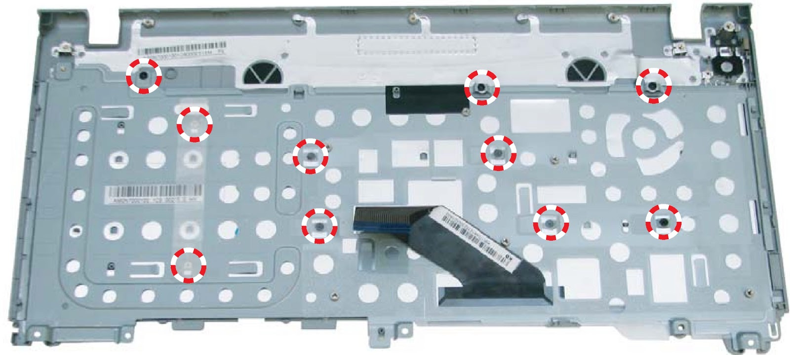

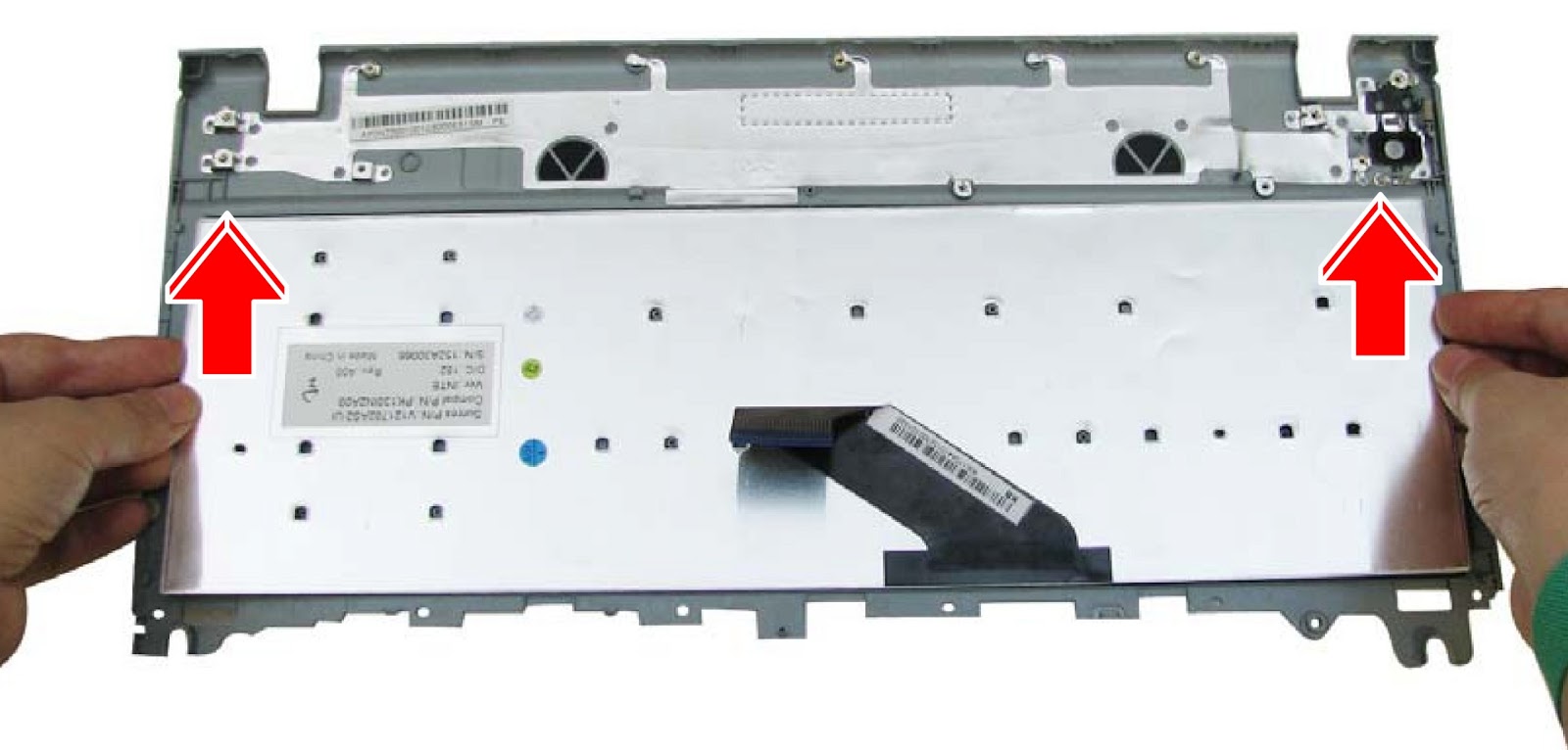

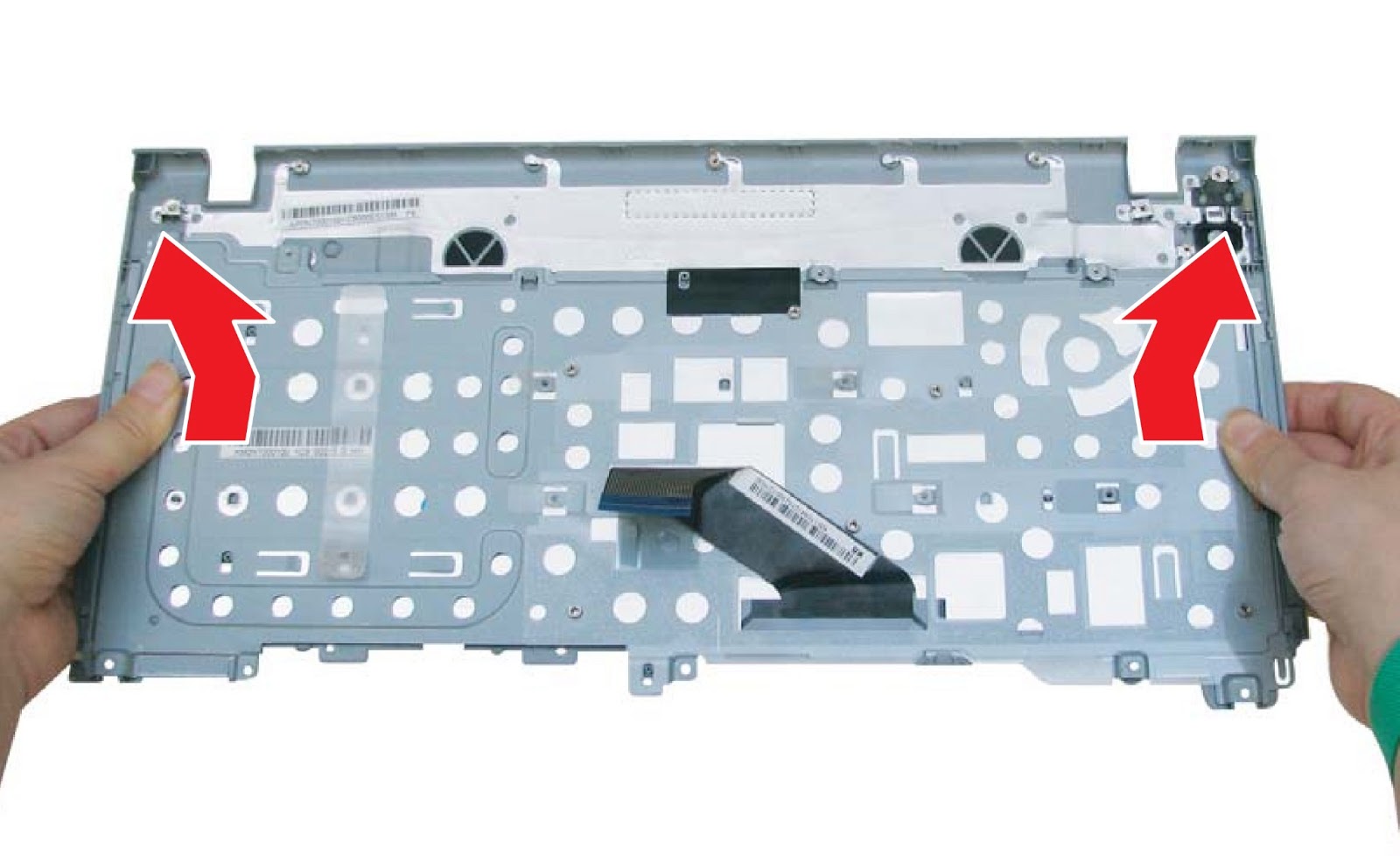

- Retirez les 10 vis de fixation de la plaque de support de clavier pour le boîtier supérieur.

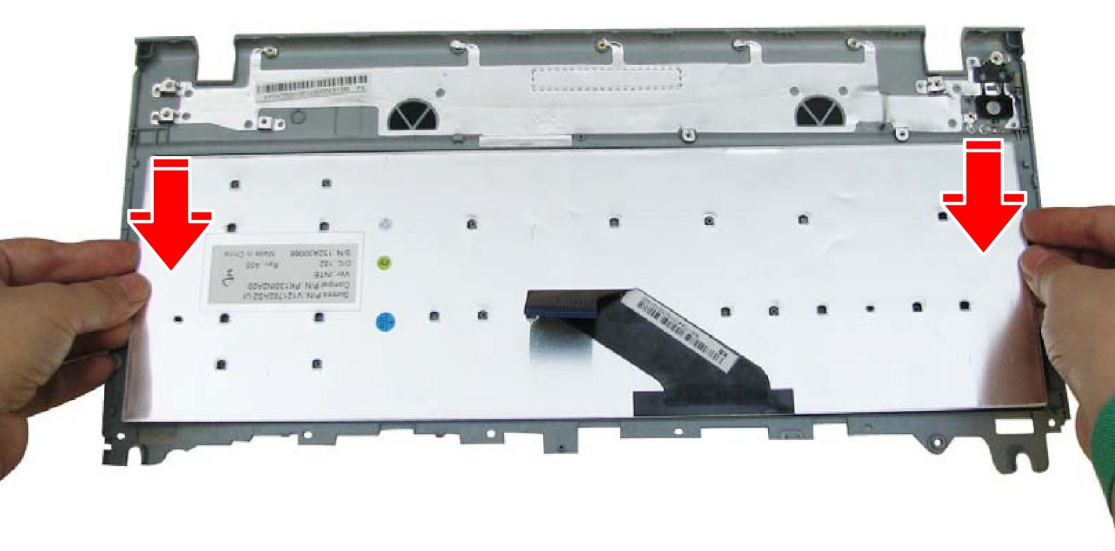

- Faites glisser la plaque de support du clavier pour libérer le boîtier supérieur s’enclenche.
- Soulevez pour retirer le clavier de la majuscule.
- Aligner et placer le clavier sur le boîtier supérieur.
- Faites glisser et pousser la plaque de support de clavier pour les loquets situés sur le boîtier supérieur.
- Fixez les 10 vis pour fixer la plaque de support de clavier pour le boîtier supérieur.
- Attachez le ruban de protection pour couvrir les vis.

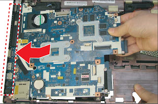

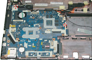

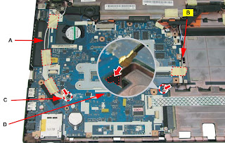

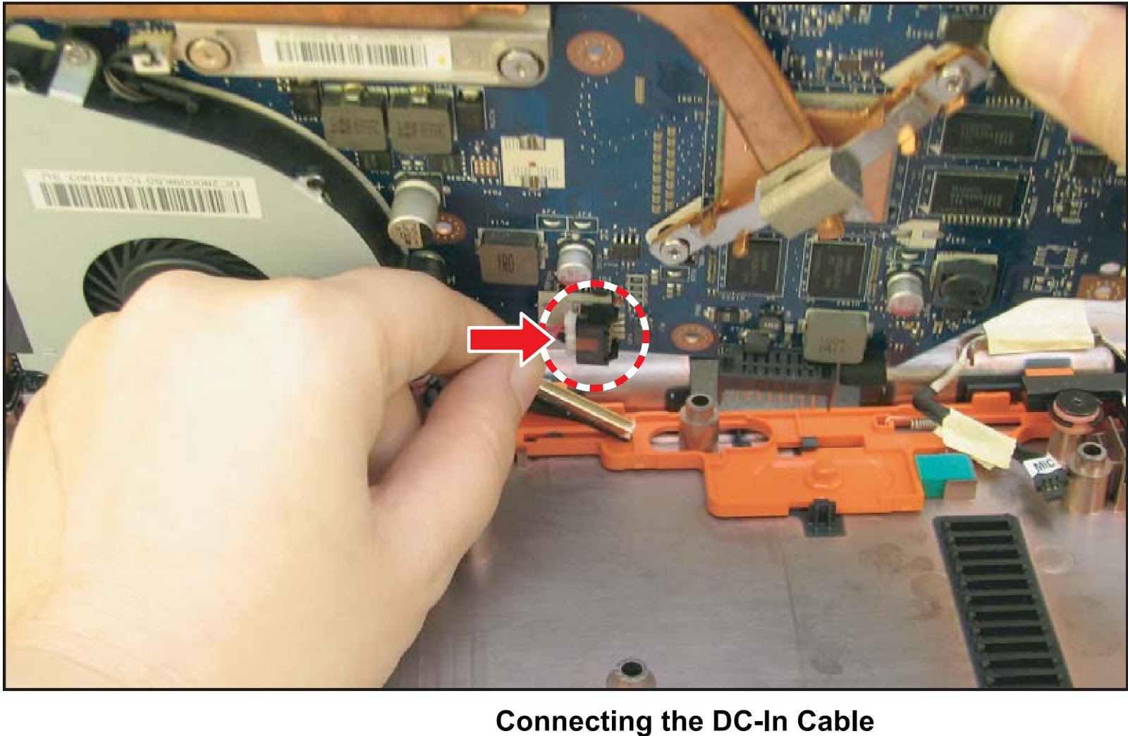

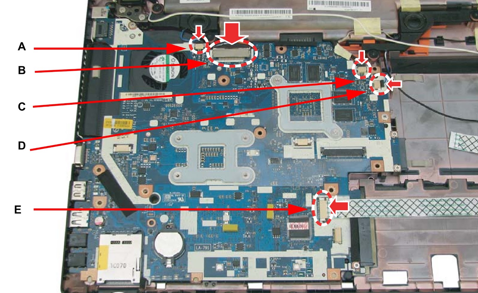

CARTE PRINCIPALE PROCÉDURE D’INSTALLATION- Branchez le connecteur du câble DC-dans le connecteur de la carte principale.
- Alignez les connecteurs du côté gauche de la carte principale à les fentes sur le boîtier inférieur, puis pousser à installer la carte mère.
- Fixez les deux (2) vis à la carte mère et le boîtier inférieur.
Connectez le suivant pour les principaux connecteurs de la carte:- Connecteur de câble du haut-parleur gauche (A)
- connecteur de câble LVDS (B)
- Connecteur du câble de haut-parleur droit (C)
- connecteur du câble du microphone (D)
- Connecteur de câble du module USB (E)

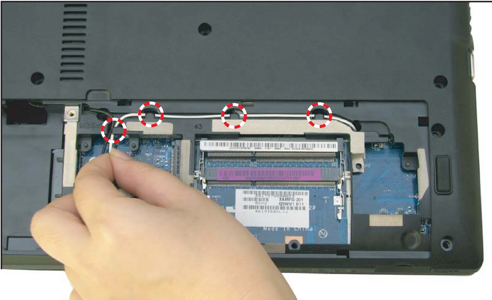

- Faites passer le câble de l’antenne auxiliaire (A, blanc) par la ligne blanche sur le côté gauche de la carte principale jusqu’à ce qu’il passe à travers le trou de la carte principale (C).
- Acheminer le câble principal de l’antenne (B, noir) par la ligne blanche sur le côté droit de la carte mère jusqu’à ce qu’elle passe par le trou de la carte principale (D).
- Fixer les rubans adhésifs pour fixer les câbles d’antenne sur les lignes blanches respectifs.
- Route principale (noir) et l’auxiliaire (blanc) câble d’antenne fils les guides sur le boîtier inférieur.

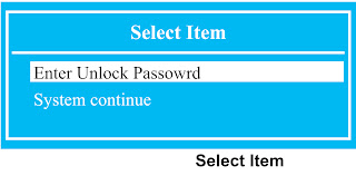

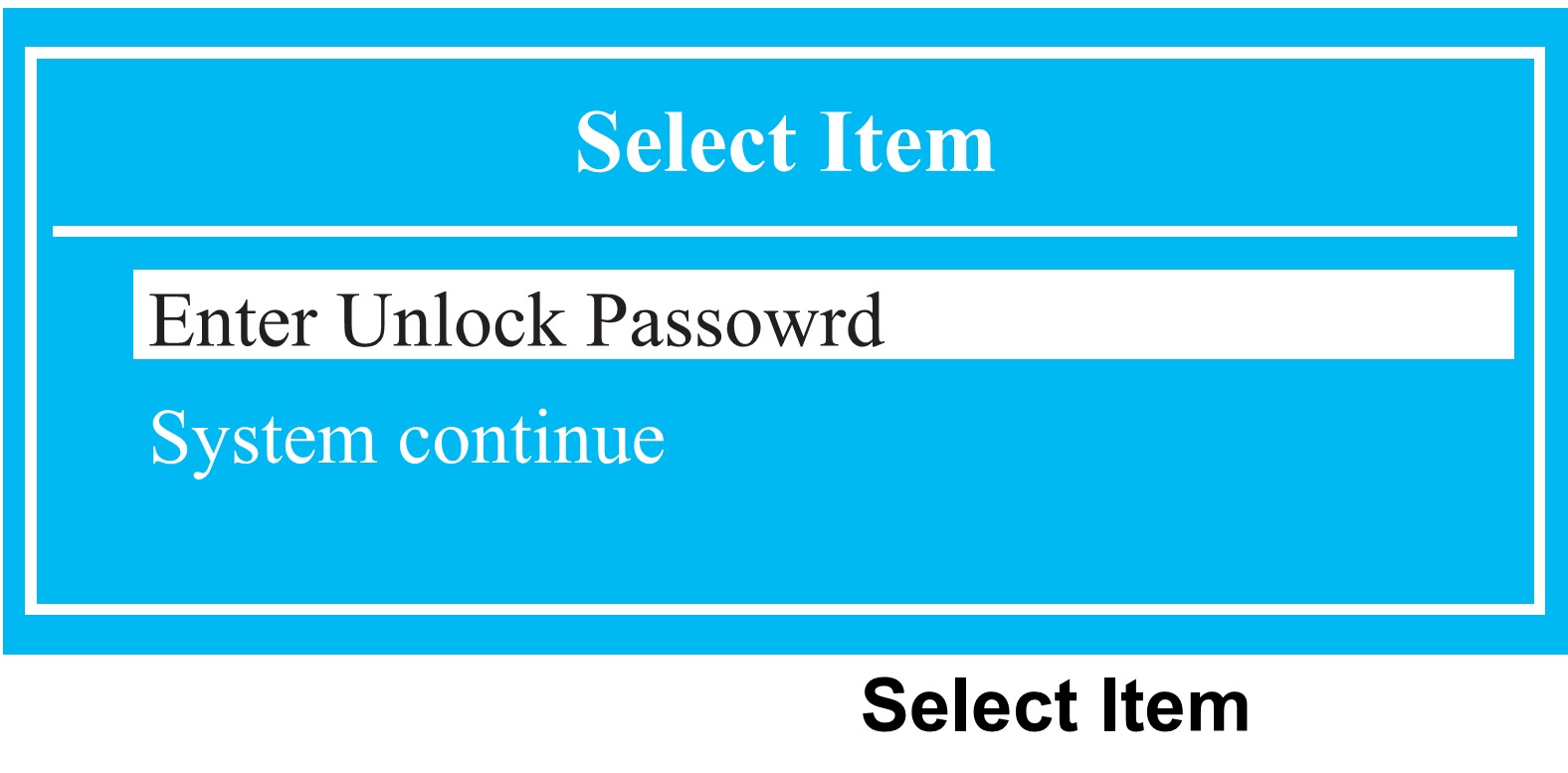

- Si le mot de passe du disque dur est mal entré trois fois, le disque dur est verrouillé et la boîte de dialogue de sécurité du disque dur apparaît.
Procédez comme suit pour déverrouiller le disque dur:- Sur la boîte de dialogue Disque de sécurité du disque, appuyez sur Entrée pour continuer. La boîte de dialogue Sélectionner un élément apparaît.
- Utilisez la ↑ et ↓ pour surligner Entrez Débloquer mot de passe et appuyez sur Entrée. Le Saisissez Débloquer boîte de dialogue Mot de passe apparaît.
- Prenez note du code clé générée. Sur la figure, par exemple, le code de la clé est 76943488 .

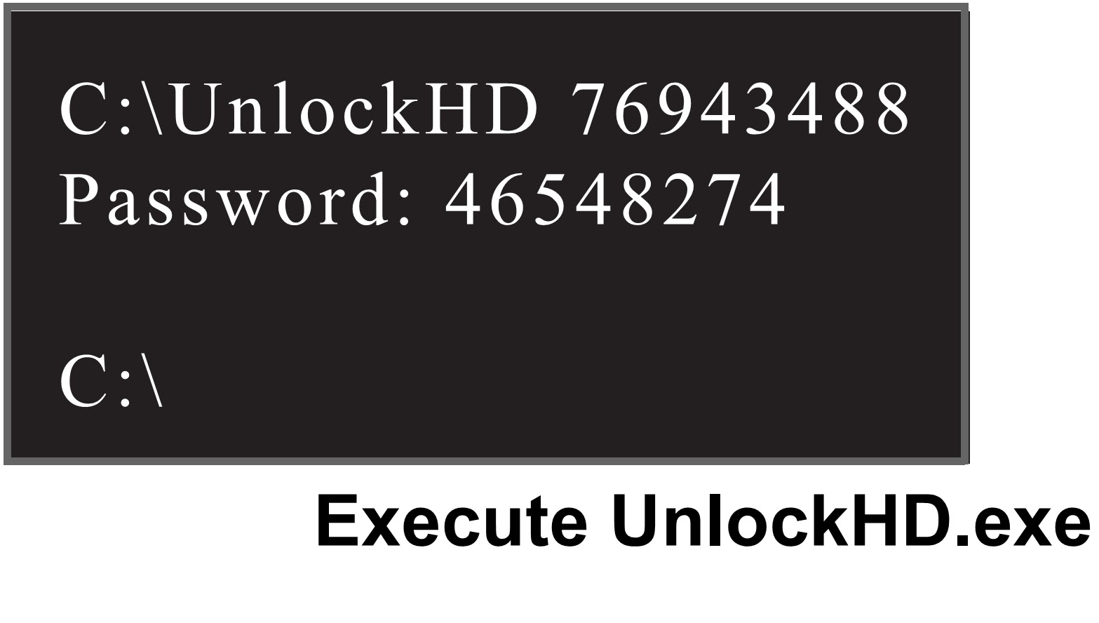

NOTE:
- Un autre ordinateur est nécessaire pour générer le mot de passe de déverrouillage.
- Sur l’ordinateur, démarrer sous DOS.
- Exécuter UnlockHD.exeto générer un mot de passe de déverrouillage.
- Utilisez la commande suivante: UnlockHD avec le code noté.
- Prenez note du mot de passe de déverrouillage généré.
- Sur le dispositif d’origine, entrez le mot de passe de déverrouillage dans la zone Entrez Débloquer de dialogue Mot de passe .

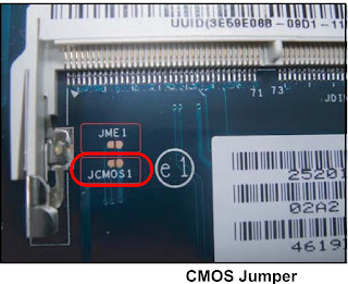

- Retirez le couvercle du capot inférieur et le module de mémoire.
- Retirez la batterie.
- Dans les emplacements de module de mémoire, l’emplacement du cavalier JCMOS1.
- Utilisez un outil de conductivité électronique de combler les deux points de cavalier.

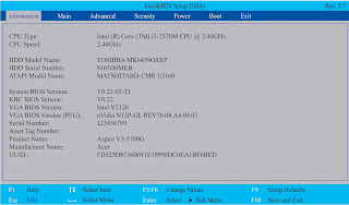

SETUP BIOS
L’utilitaire de configuration du BIOS est un programme de configuration matérielle intégré dans le BIOS de l’ordinateur (système d’entrée / sortie de base).L’utilitaire BIOS est pré-configuré et optimisé de la plupart des utilisateurs n’ont pas besoin d’exécuter cet utilitaire. Toutefois, si les problèmes de configuration se produisent, vous devrez peut-être exécuter l’utilitaire du BIOS. Pour activer l’utilitaire du BIOS, appuyez sur F2during POST (power-on-auto-test) lorsque le « <F2> pour accéder au Setup. » Message est poussé sur le bas de l’écran.
Pour changer le périphérique de démarrage sans entrer dans le BIOS, appuyez sur F12during POST pour entrer dans le menu multi-boot. Dans ce menu, les utilisateurs peuvent modifier le périphérique de démarrage sans entrer utilitaire de configuration du BIOS.
Navigation dans l’utilitaire de configuration du BIOSL’utilitaire du BIOS a sept options de menu: Information, Main, avancée, sécurité, alimentation, Boot, et Exit.

BIOS
Ce qui suit est une description des onglets de menu trouvés sur l’écran de l’utilitaire de configuration BIOS InsydeH20.
NOTE:
Les écrans fournis sont à titre indicatif. Les valeurs réelles peuvent différer selon le modèle.

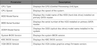

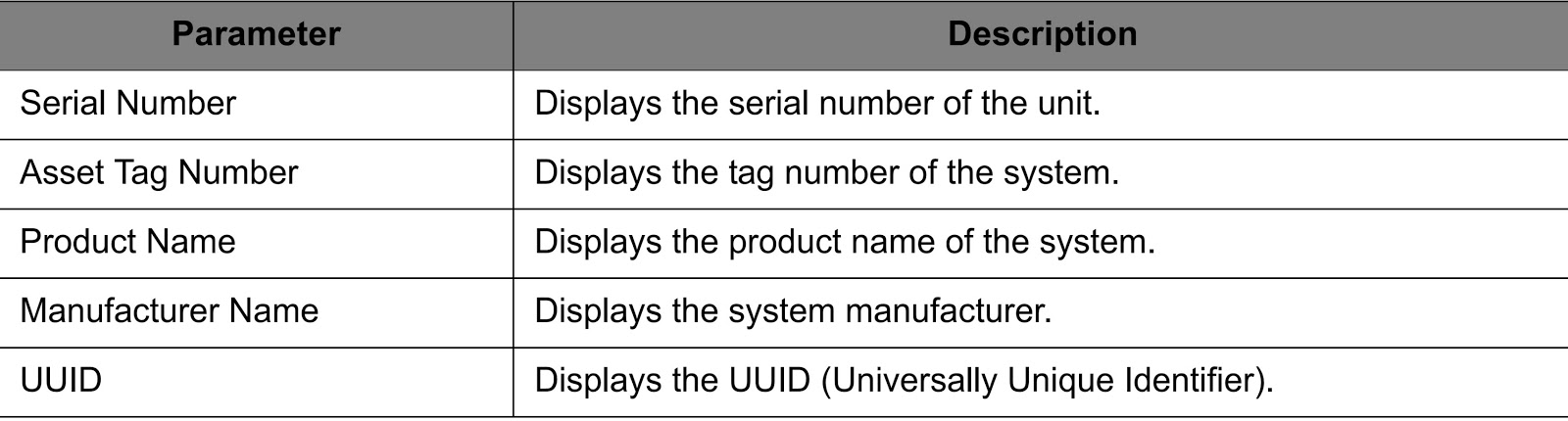

L’onglet Informations affiche un résumé des informations de matériel informatique.
INFORMATIONS BIOS

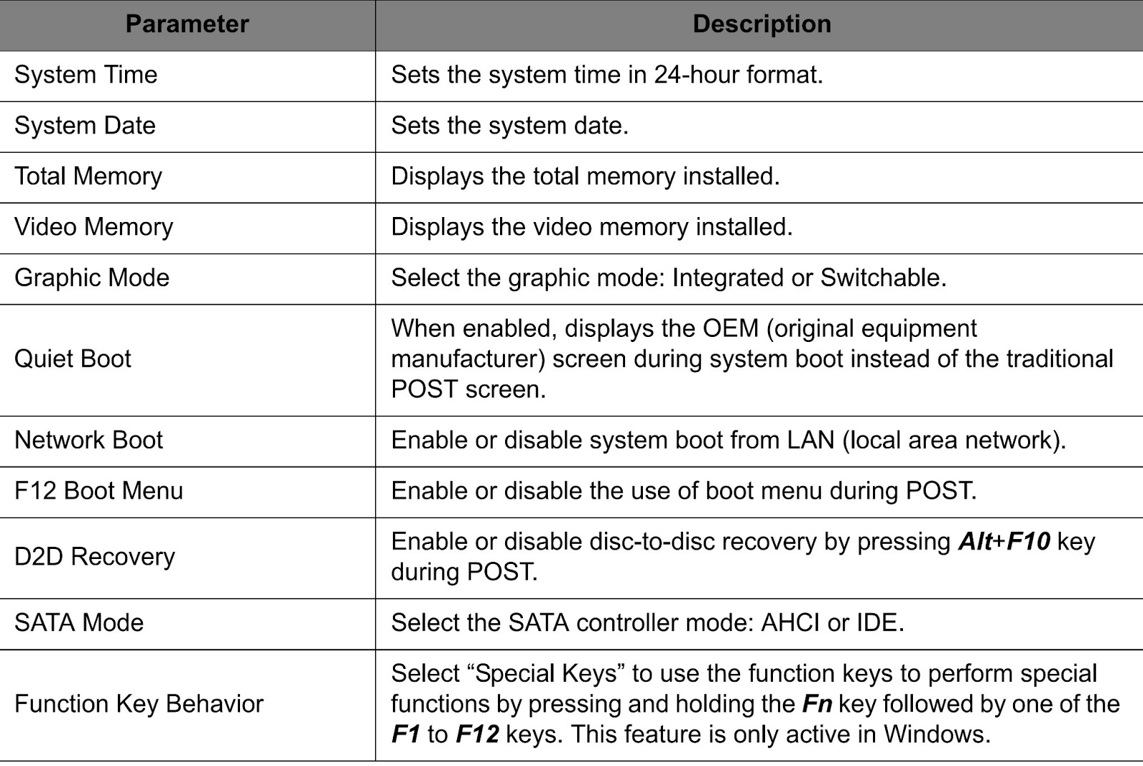

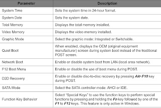

MAIN- L’onglet principal permet à l’utilisateur de régler la date et l’heure système, activer ou désactiver l’option de démarrage, et activer ou désactiver la récupération.

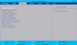

- L’onglet Avancé permet à l’utilisateur de régler l’heure et la date du système, activer ou désactiver l’option de démarrage, et activer ou désactiver la récupération.

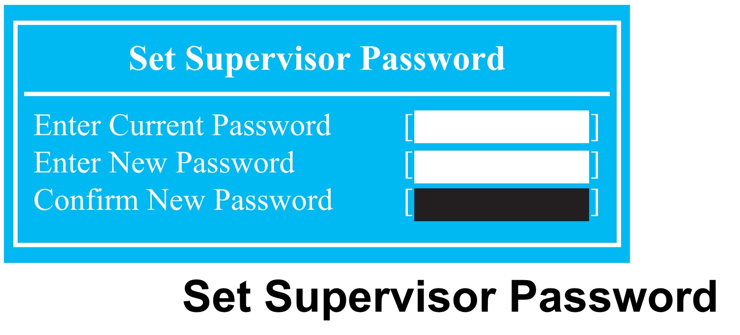

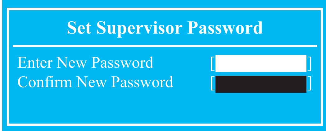

- Utilisez la ↑ et ↓ pour surligner le paramètre Set Supervisor Password et appuyez sur
- Entrée. La boîte de dialogue Set Supervisor Password apparaît.
Tapez le mot de passe dans le champ Nouveau mot de passe Entrée.
NOTE:

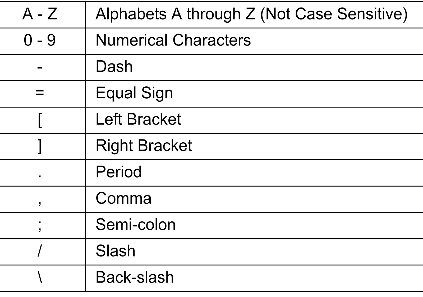

Les mots de passe ne sont pas sensibles à la casse et la longueur ne doit pas dépasser 12 caractères. Les caractères suivants peuvent être utilisés dans un mot de passe.
IMPORTANT:
- Faites attention lorsque vous saisissez un mot de passe. Les caractères n’apparaissent pas à l’écran.
- Retaper le mot de passe dans le champ Nouveau mot de passe Confirmer.

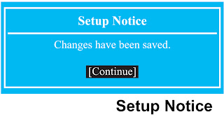

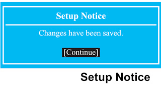

- Appuyez sur Entrée. La boîte de dialogue Setup Notice s’affiche.
- Appuyez sur Entrée pour terminer le réglage du mot de passe. Après avoir défini le mot de passe administrateur, l’ordinateur définit le mot de passe superviseur est paramètre pour définir.

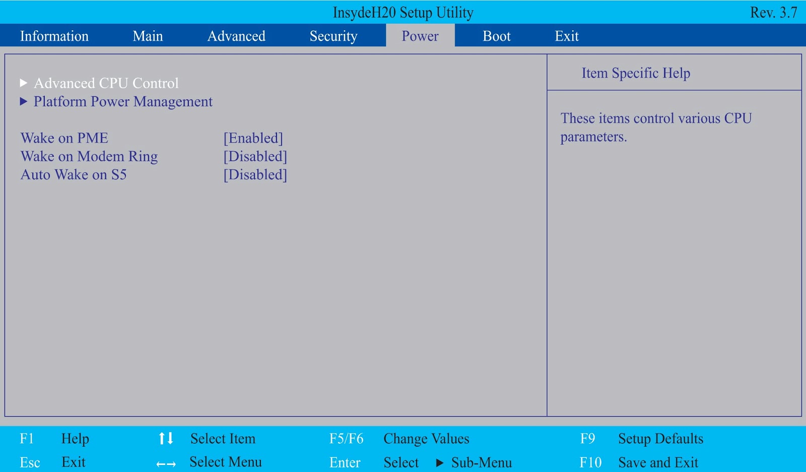

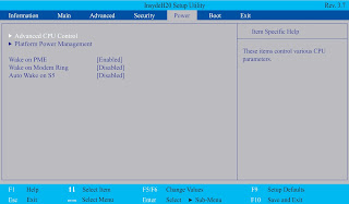

PUISSANCE
L’onglet Power permet à l’utilisateur de configurer les options de gestion de l’alimentation du système.

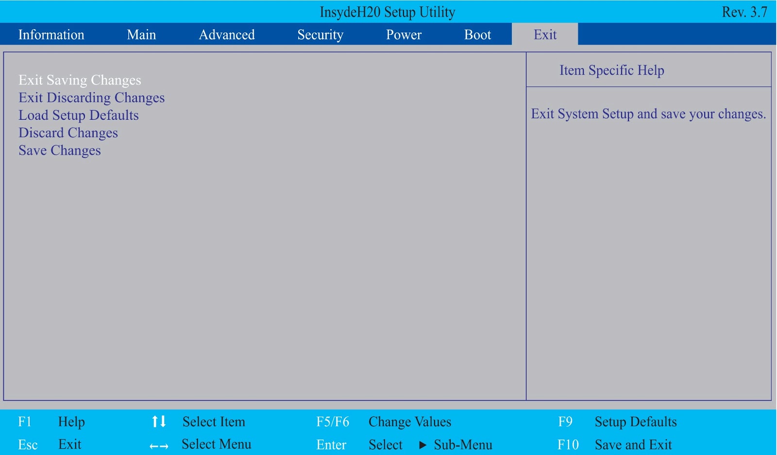

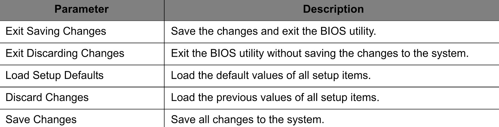

- L’onglet Sortie permet à l’utilisateur d’enregistrer ou annuler les modifications et quitter l’utilitaire de configuration du BIOS.

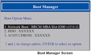

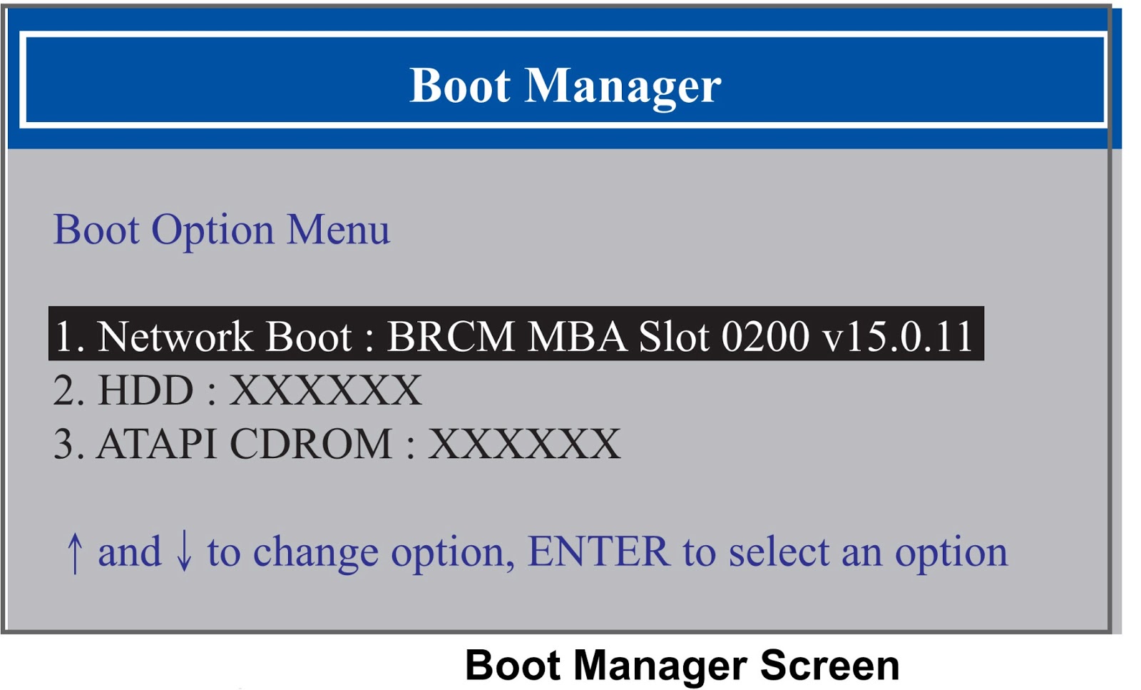

Boot Manager
Le gestionnaire de démarrage permet aux utilisateurs de sélectionner le périphérique de démarrage sans accéder à l’utilitaire du BIOS.
NOTE:
Boot Manager est disponible uniquement si le paramètre Boot Menu F12 dans le menu principal est réglé sur Activé.
Procédez comme suit pour utiliser le menu de démarrage F12:- Démarrez l’ordinateur.
- Lorsque vous êtes invité, appuyez sur la touche F12 pendant le POST. L’écran du gestionnaire de démarrage apparaît.
- Utilisez la ↑ et ↓ pour surligner un périphérique de démarrage.
- Appuyez sur Entrée pour sélectionner et poursuivre la procédure de démarrage.
