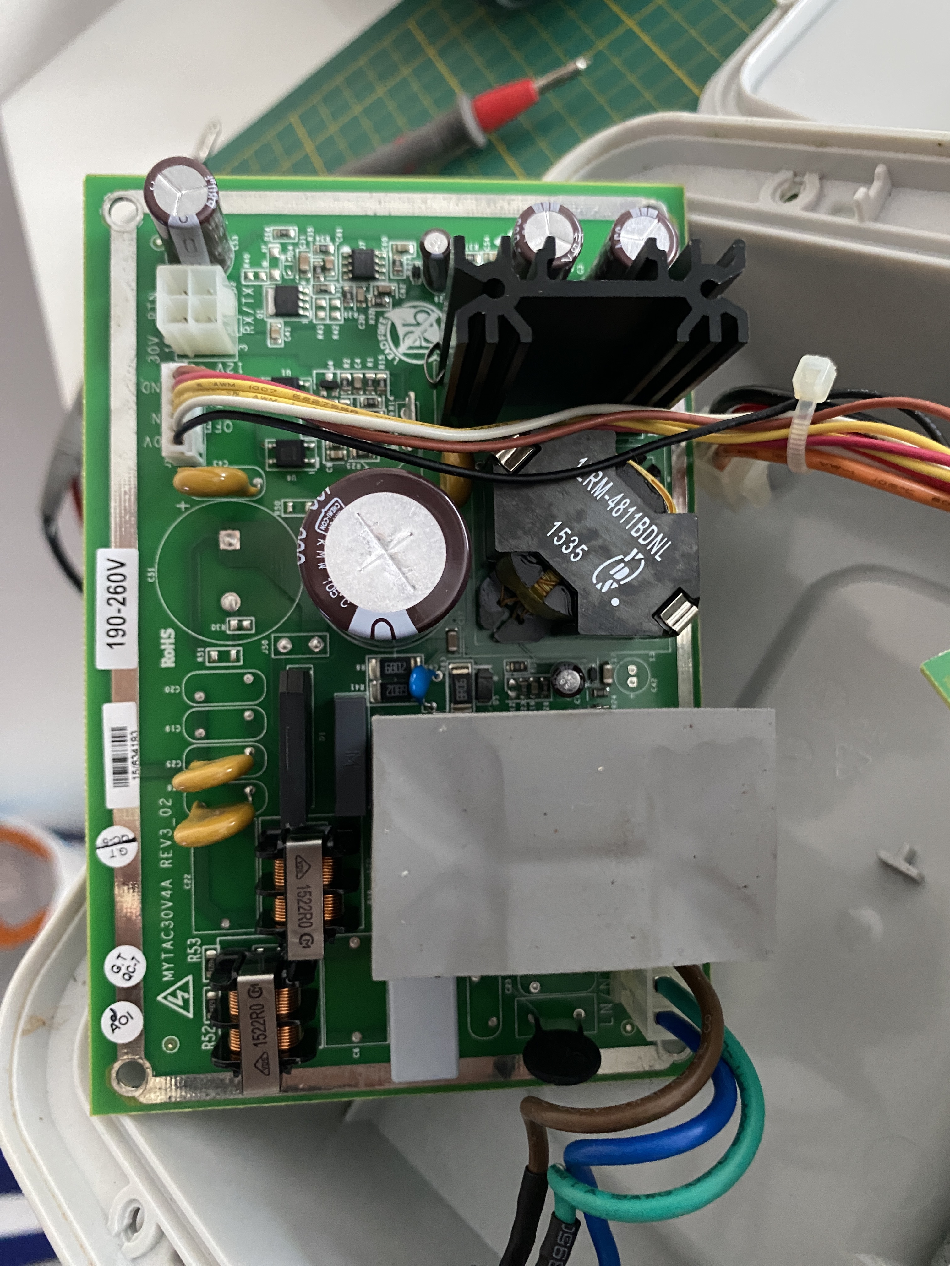

Bonjour , L alimentation de mon robot de piscine ne fonctionne plus. J ´ai donc ouvert le capot pour identifier la panne . Première panne , aucune alimentation sur la carte car le fil de neutre était dessoudé au niveau du connecteur . La soudure réalisée , toujours pas d ´alimentation . J ai juste pris quelques mesures . Celle qui m interpellé est celle du condensateur sur le primaire , je mesure 300v puis elle chute , jusqu à tomber jusqu ´à 20v , puis elle remonte à 300 et rechute sans arrêt . Auriez vous une piste à me conseiller
Le pont de diode est ok .

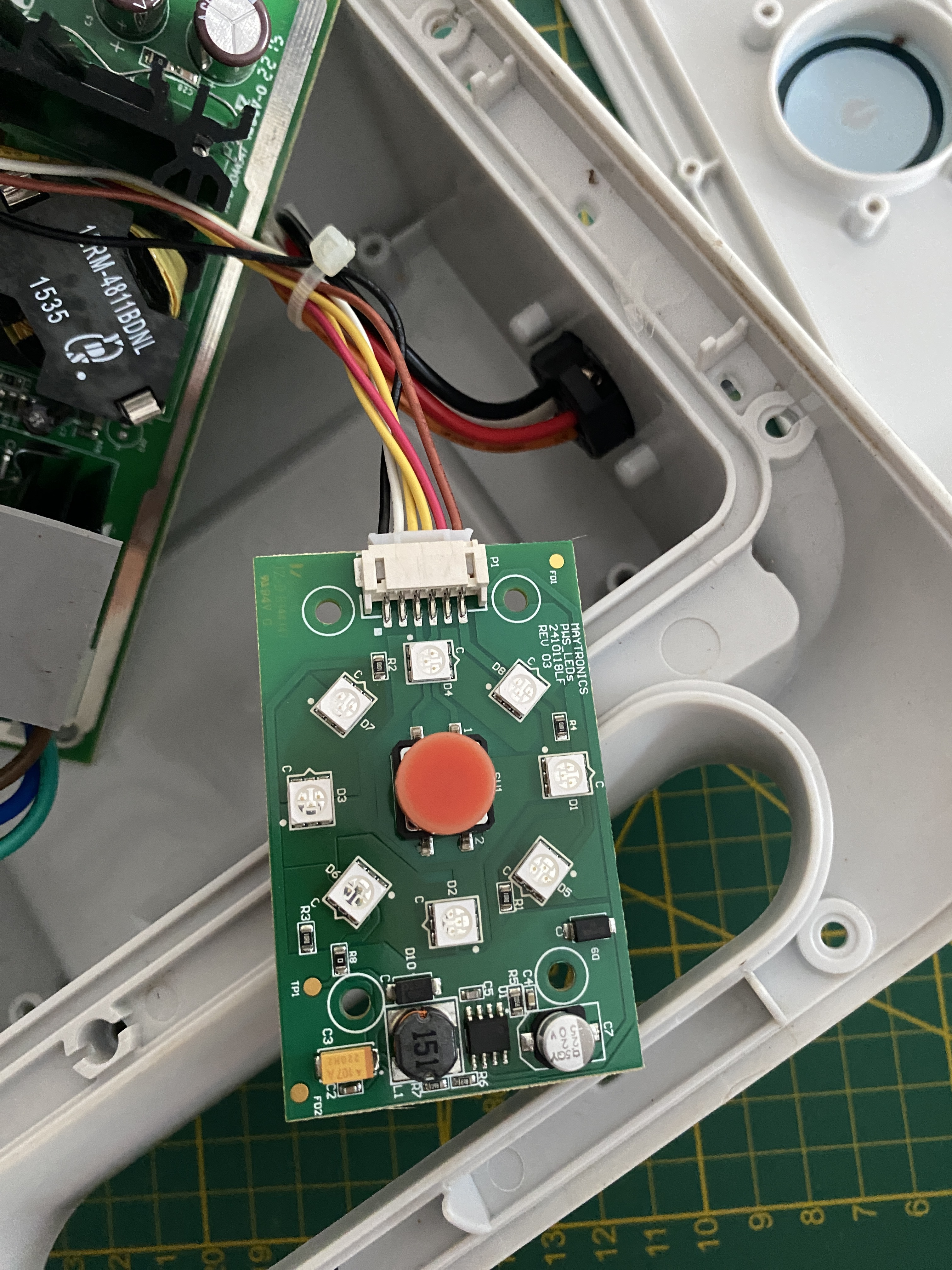

Il y a une carte secondaire reliée au connecteur blanc. Cette carte supporte le bouton principal, on off. .Sur ce connecteur est indiqué les broches +30 V Gnd on off Avec ou sans cette carte secondaire le problème est identique Merci
