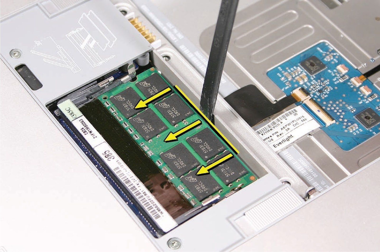

- Retirez toute la RAM supplémentaire.

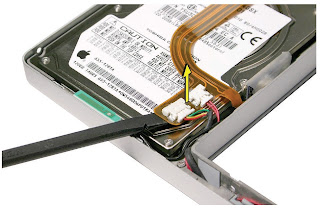

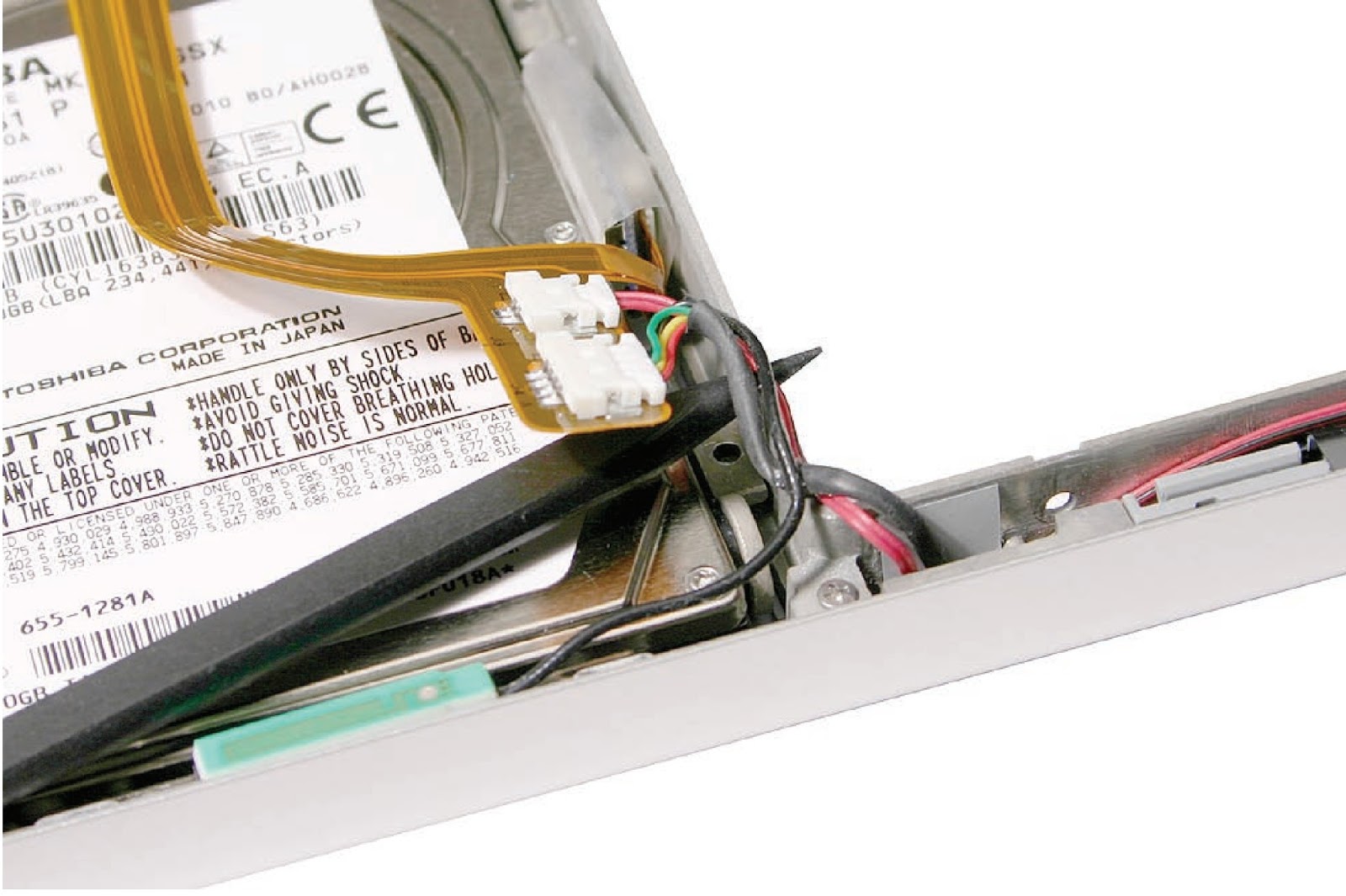

- Câble de câble du disque dur (démarrera le dossier clignotant)

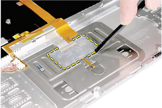

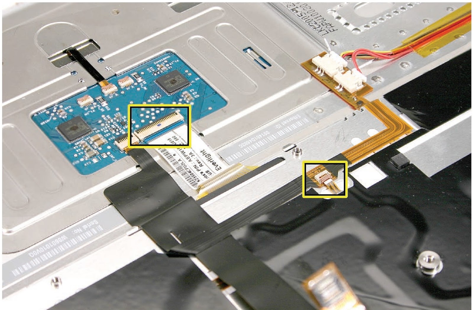

- Câble trackpad flex
- Si l’ordinateur démarre, vérifier le connecteur du câble souple et son connecteur sur la carte mère des dommages et remplacer les pièces endommagées.

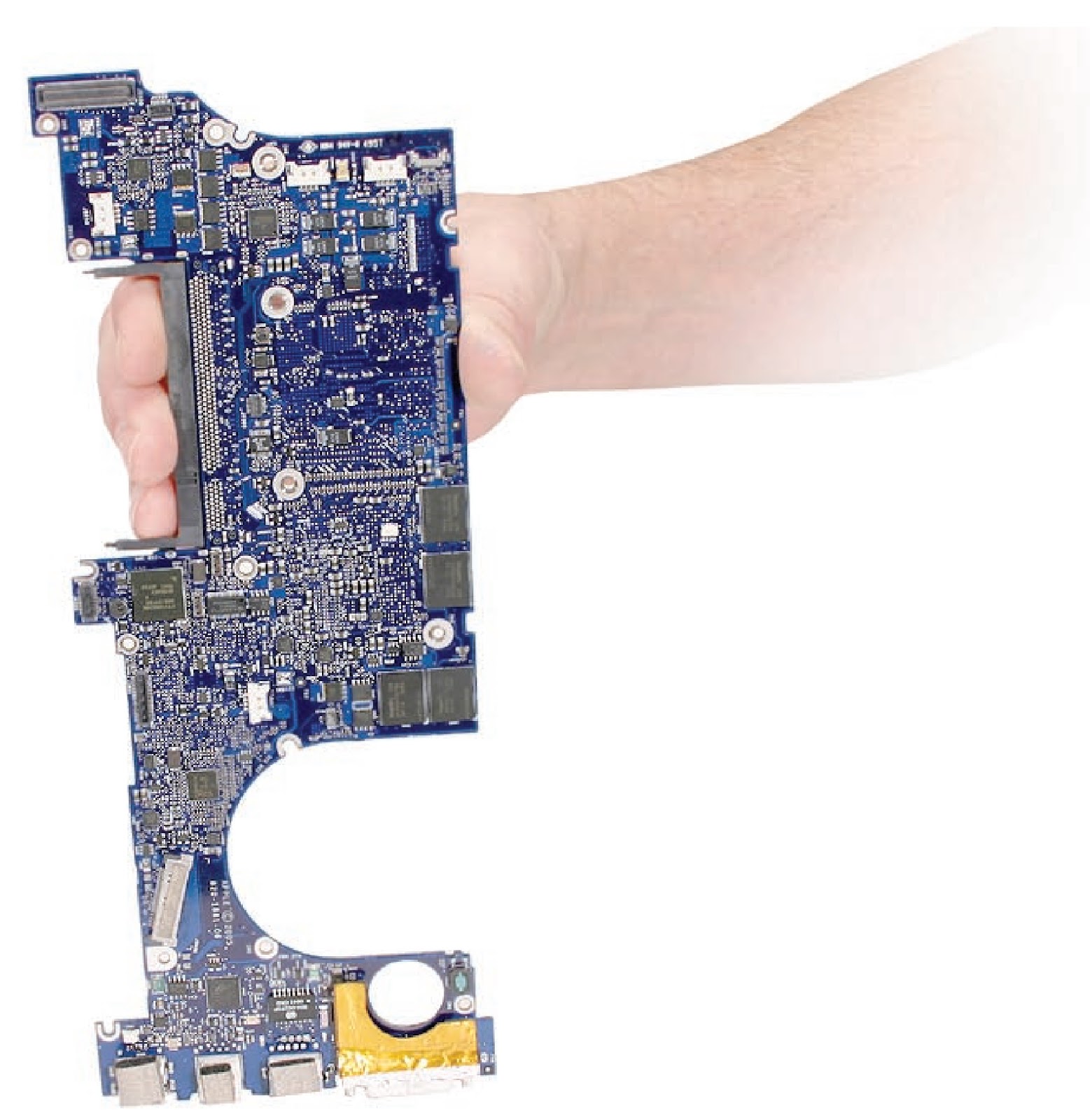

- Remplacer la carte logique.

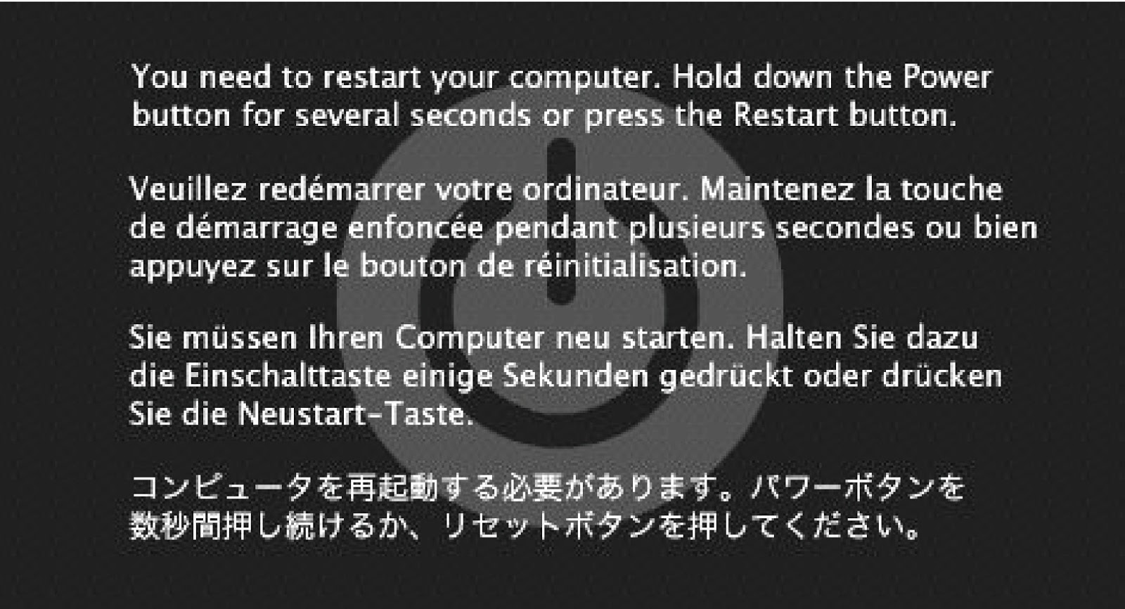

Écran bleu apparaît (un curseur à disque rotatif peut également être visible), panneau d’interdiction apparaît, boîte de dialogue Redémarrer apparaît (Mac OS X 10.2 fenêtre de panique du noyau), ou un écran gris au démarrage.
boîte de dialogue de Kernel Panic
Assurez-vous que tous les périphériques externes sont débranchés et une ExpressCard éjectés. Si noyau panique disparaît, dépanner l’appareil externe en reconnectant chaque appareil jusqu’à ce que la panique se produit.- S’il ya deux cartes de RAM installés dans les slots d’extension, retirez la carte du dessus et redémarrage.
- Si les symptômes répète, remplacez la carte de fond avec la carte connue de bien-RAM.
- Si les symptômes ne se répète pas, remplacer haut la carte de RAM avec en bon état carte RAM et redémarrage.

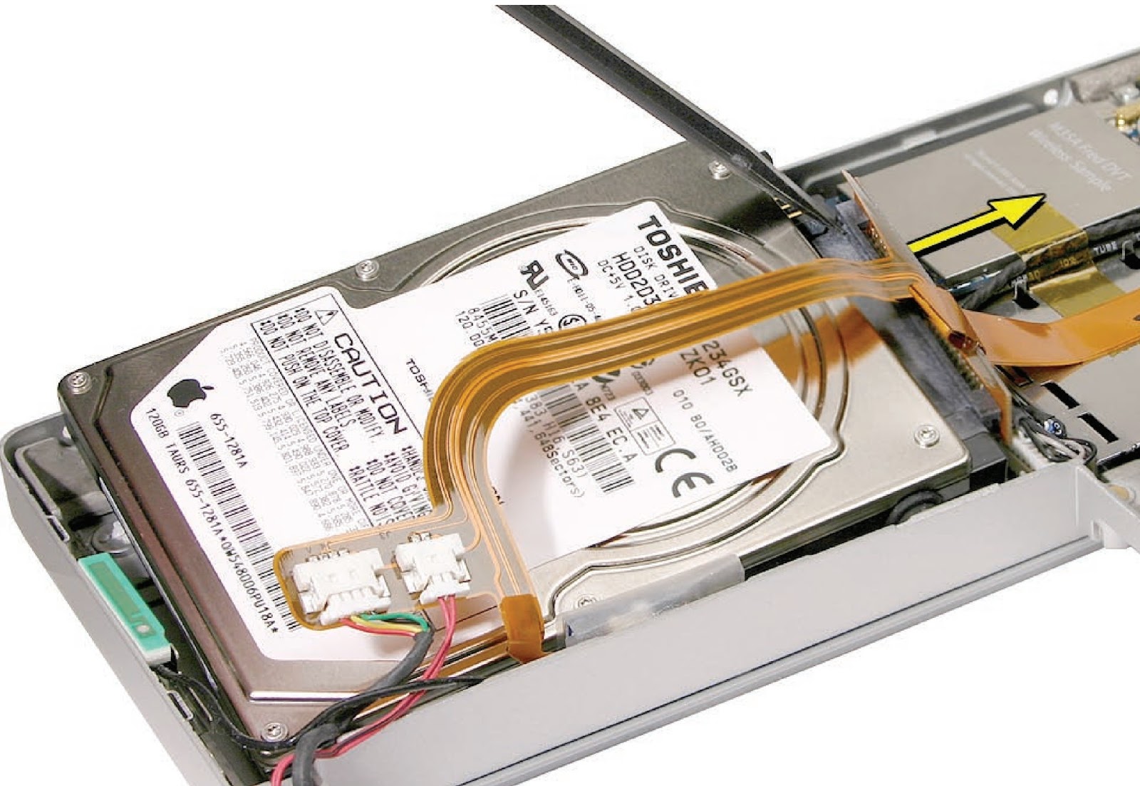

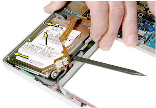

- Si le disque dur n’est pas reconnu, vérifiez le câble flex disque dur pour les connecteurs endommagés (connecteur détaché le câble flexible, par exemple), et si le mauvais remplacer le disque dur câble flexible.
- Siège-re le disque dur de câble flexible. S’il n’est toujours pas reconnu, remplacer le disque dur.

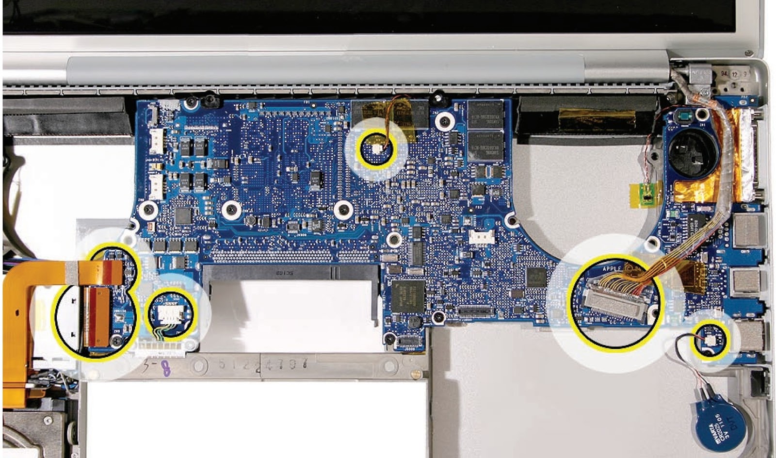

- Vérifier tous les câbles et connexions flexibles à la carte logique. Essayez de redémarrer.

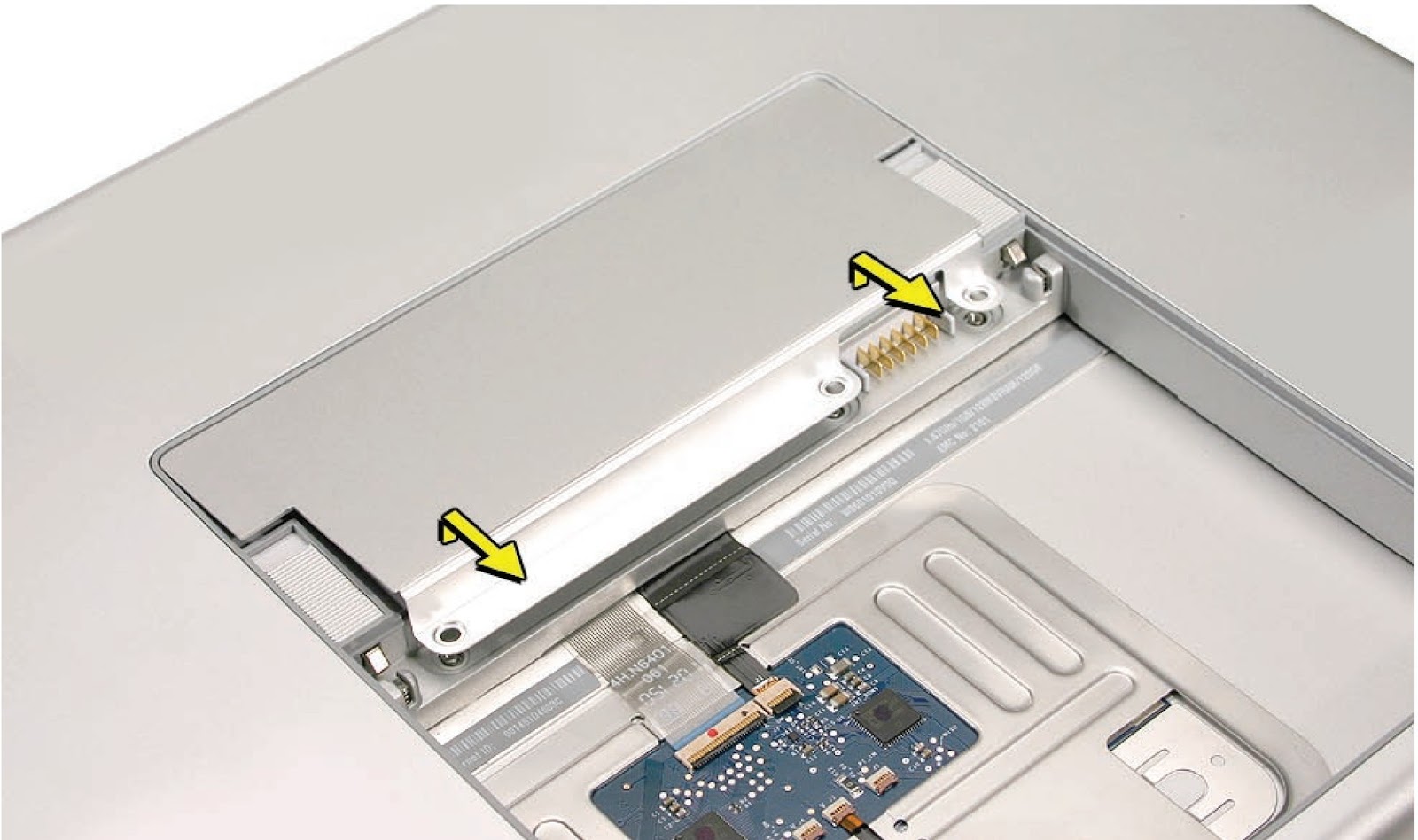

- Assurez-vous un en bon état batterie complètement chargée est complètement inséré. Vérifiez que le loquet de la batterie est complètement engagé et ne se décompose pas ou se faire prendre avant de prendre pleinement. Vérifiez la connexion de la batterie à la carte logique.
- Faites une inspection visuelle du connecteur de la batterie dans le compartiment de la batterie. Assurez-vous que toutes les lames sont visibles et pas plier. S’il est endommagé remplacer le connecteur de la batterie.

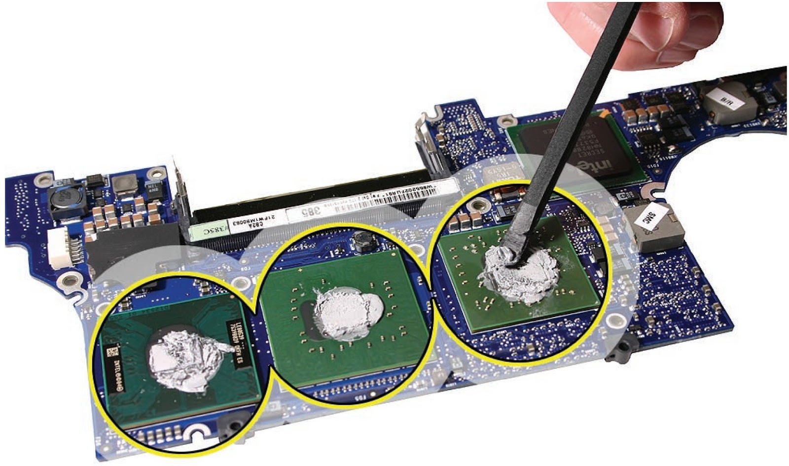

- Vérifiez que le matériau thermique entre l’échangeur de chaleur et carte logique est en contact avec les deux en dévissant les vis du conseil d’administration de la logique et en tirant doucement sur le côté gauche de la carte pour vérifier la résistance provoquée par l’adhérence de la matière thermique. Si pas, les nouveaux matériaux thermiques pour le processeur, ASIC de commande, et la puce vidéo doivent être réinstallés.

- Graisse thermique (922-7144)

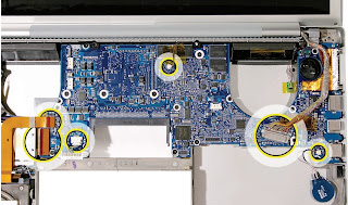

Avant de commencer, retirez les éléments suivants:
- Batterie.
- Mémoire
- Top case
- Haut-parleur droit
- Ventilateurs
- Lecteur optique.
- Débranchez les câbles illustrés.
- Collez le câble du capteur thermique de l’ensemble d’affichage pour éviter de l’oublier lors de l’assemblage.

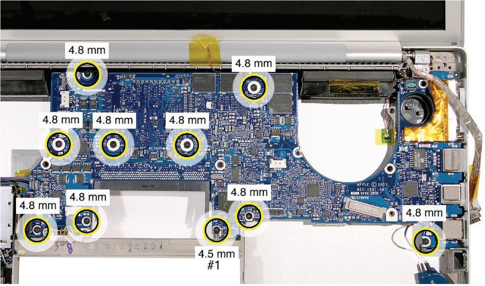

- Retirer les vis.
- Avertissement: Ne pas laisser la carte logique de fléchir à tout moment. Contracter le conseil peut se fissurer les joints de soudure de composants. Accorder une attention particulière à la col étroit de la découpe du ventilateur.

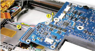

- Du côté gauche de la carte, lentement commencer à soulever la carte, en évitant toute flexion, jusqu’à ce que le matériau thermique sur les trois puces dessous de presse. Ne soulevez pas la carte plus loin.
- Note: Le matériau thermique devrait libérer facilement. Sinon, vérifier que toutes les vis et les connecteurs ont été supprimés.

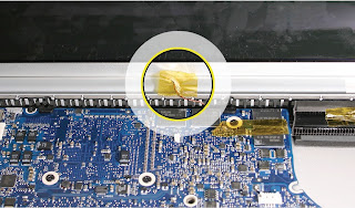

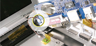

- Retirez le connecteur sous la planche, montré. Ne pas retirer la carte tout de suite.
- Le conseil d’administration a un plus de câble qui doit être coupée avant qu’il puisse être retiré.
- Soulevez délicatement le côté gauche de la carte, en soutenant le panneau le long de ses côtés car il soulève, et le pivot le long du côté des ports que vous tirez juste au-dessus des ouvertures de ports.
- Débranchez le câble du capteur thermique.
- Retirez la carte logique.
- Avertissement: Pour éviter la flexion de la carte logique, maintenir la carte verticalement le long des côtés larges. Ne tenez pas le conseil d’administration par les extrémités ou par le col étroit au niveau du ventilateur découper, ou horizontalement, comme le poids de la carte peut provoquer flex excessive.

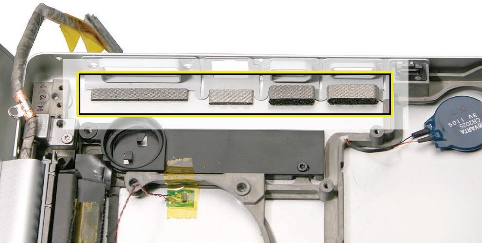

- Vérifiez que les joints EMI sont en place le long des ouvertures de port sur le fond du boîtier.

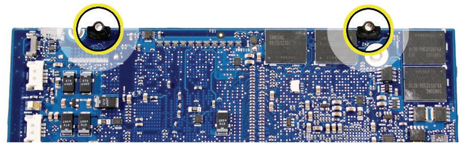

- Si le remplacement de la carte logique, transférer les deux guides de vis le long du bord supérieur de la carte ..

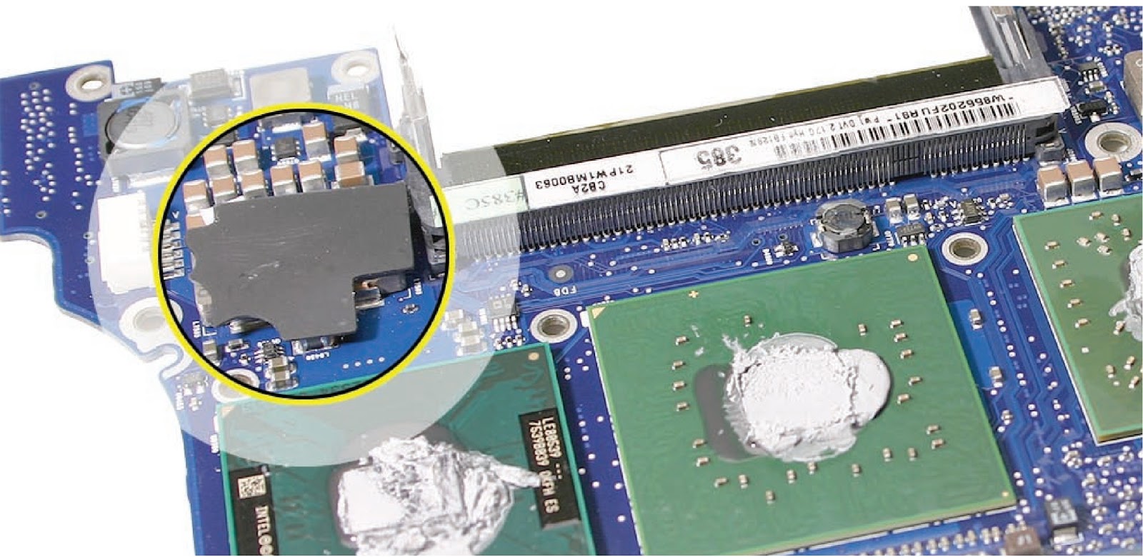

- Utilisez un bâton noir et tampons imbibés d’alcool pour nettoyer la graisse thermique des trois puces.
- Important: Faites attention de ne pas endommager les composants électroniques ou la carte logique.

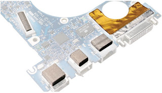

- Je nstall joints EMI et du ruban adhésif sur les ports du kit de joint (076-1206)
- Transférer les manches du conseil d’administration de la logique de la carte de remplacement, si nécessaire.
- Transférer le bouclier cosmétique, si nécessaire.

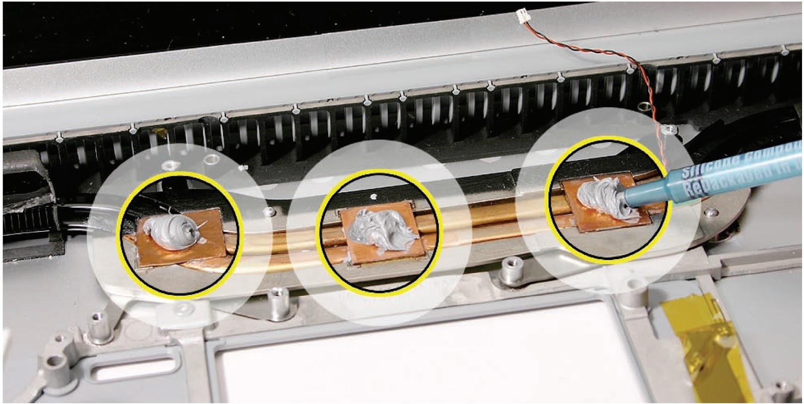

- La matière thermique doit être remplacé à l’aide des procédures suivantes.
- Attention: chaque fois que la carte logique est séparée de l’évier de la chaleur, la graisse thermique doit être remplacé. Ne pas le faire peut causer surchauffe de l’ordinateur et d’être endommagé.
- Utilisez un bâton noir pour enlever le maximum de graisse thermique que possible du dissipateur de chaleur.
- Utiliser un alcool lingettes pour nettoyer la surface de contact.
- Important: Évitez tout contact inutile avec le nouveau matériel thermique, comme les huiles de la saleté et les corps de réduire la conductivité de la matière.
- Mettez un 0,2 – barbouillage 0.3cc de graisse thermique, dans le centre, sur les trois surfaces puce de contact, comme indiqué ci-dessous.
- Remarque: Une seringue de pâte thermique (922-7144) contient environ 0,2 à 0,3 centimètres cubes (cc). Il faut donc utiliser une seringue par bloc. En cas de doute, utilisez la photo ci-dessous et demander un montant similaire.

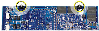

Lors du remplacement de la carte mère:- Vérifiez que la chambre de l’enceinte droite est installé.
- Vérifiez que les deux guides de vis en plastique sont installés sur le dessus de la planche.
- Branchez le connecteur du capteur de température à proximité des ports.
- Guide du côté du port de la carte mère dans les ouvertures de port sur le fond du boîtier.
- Tout en réduisant, de connecter le câble sous la planche sur le côté gauche.
- Vérifiez qu’aucun câble sont pris dans le cadre du conseil d’administration lors de la descente en place.
- Fixez les vis du conseil d’administration de la logique.

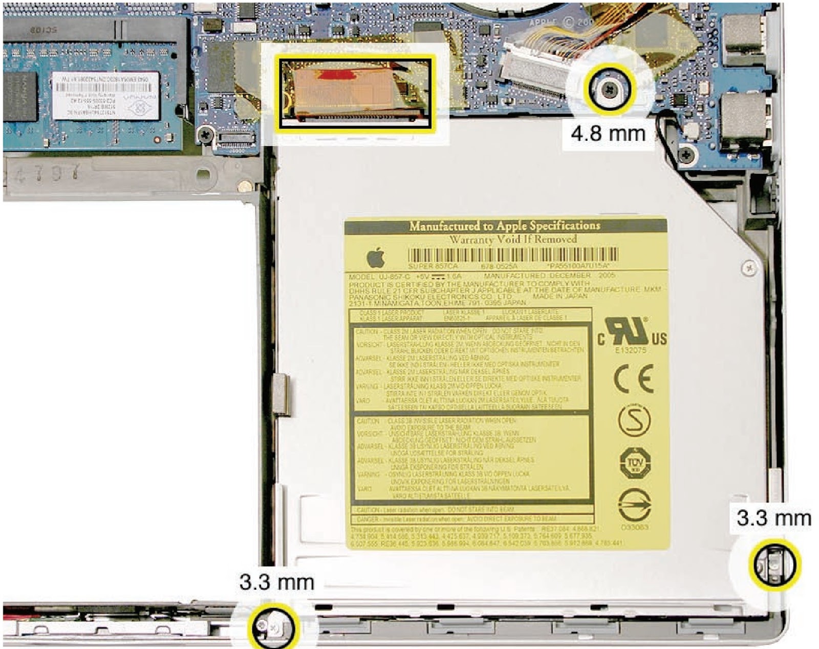

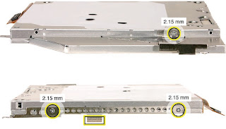

Avant de commencer, à distance:
- Batterie.
- Top case.
PARTIE SITUATION

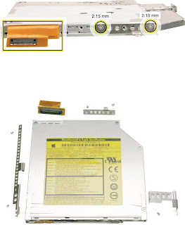

- Retirez délicatement le ruban adhésif Kapton, puis débranchez le raccord flexible.
- Retirez les trois vis et sortir le disque.
- Transférer trois tranches, dont une joint EMI, et le câble de câble de l’unité de remplacement.
- Vérifiez que le joint EMI est installé sur le fond du boîtier à l’arrière de la baie.
- Important: Le lecteur optique doit être installé de sorte qu’il ne reste pas sur le dessus de la garniture. Insérez le lecteur vers la carte logique de sorte que le joint est poussé derrière la voiture.
- Rebranchez soigneusement le connecteur du câble souple à la carte logique. Assurez-vous qu’il est bien en place et plat.
- Appliquer nouvelle bande Kapton pour fixer le connecteur en place.

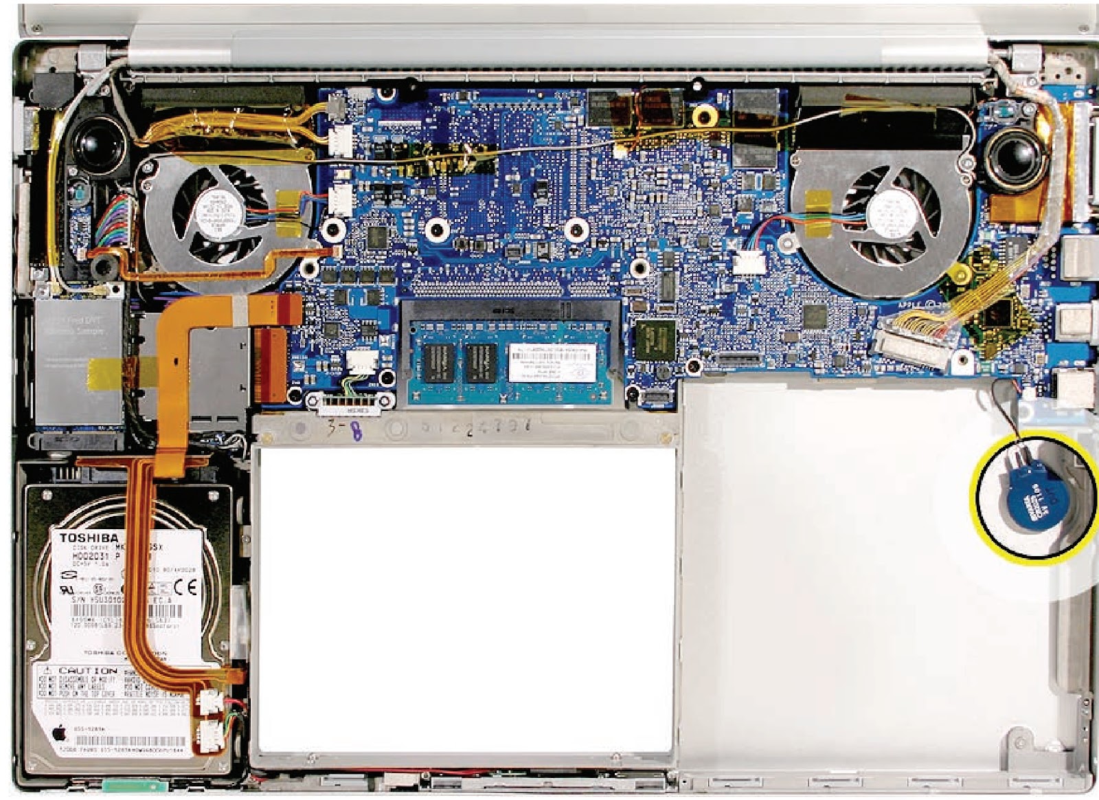

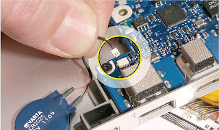

- Débranchez le câble de la carte logique.

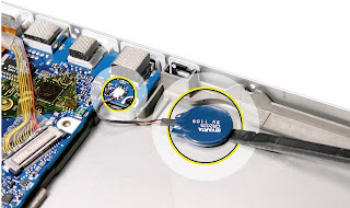

- Levier sur la pile de sauvegarde de l’affaire de fond.

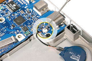

- Débrancher le connecteur du câble.
- Remarque: L’utilisation d’une sonde aiguille métal à point peut être utile.
- Pour l’installer, enlever le protecteur de l’adhésif et appuyez sur la pile de sauvegarde en place au même endroit qu’il a été enlevé.
- Branchez le câble à la carte logique.
- Remarque: Le connecteur est conçu. Pour ré-installation , notez son orientation, ci-dessous.

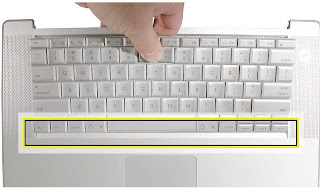

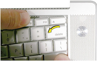

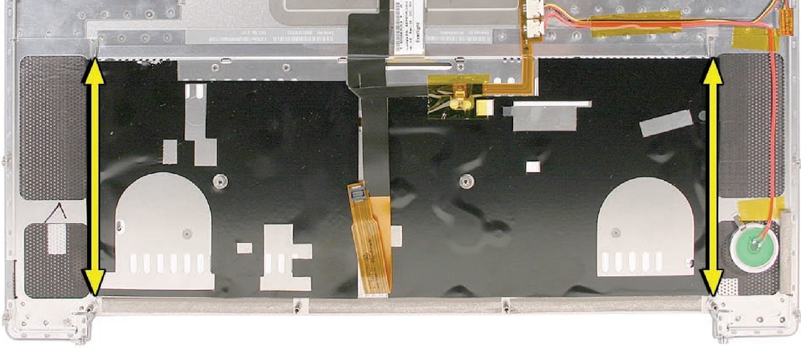

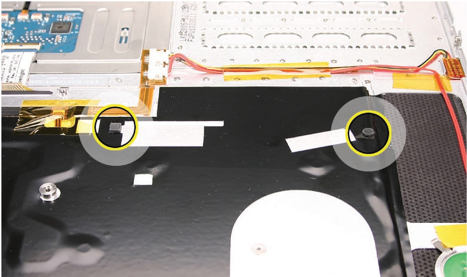

- Les claviers de MacBook Pro ne sont pas interchangeables avec les modèles précédents. Vérifiez que le clavier de remplacement correct est ordonnée, et / ou top-case en cas de remplacement.
- Le clavier est livré comme un ensemble multi-couches, et comprend rétro-éclairage. Ne pas démonter l’ensemble du clavier. La poussière, les empreintes digitales, ou un mauvais alignement, peuvent provoquer un mauvais fonctionnement et des dommages.

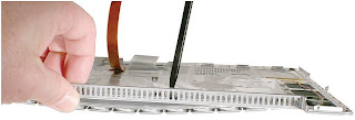

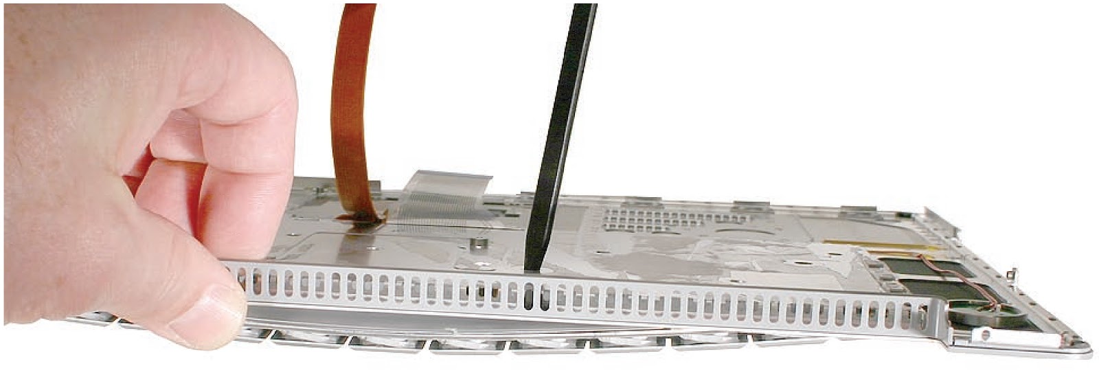

- Sur une surface plane et propre, tournez le dessus du boîtier à l’envers.

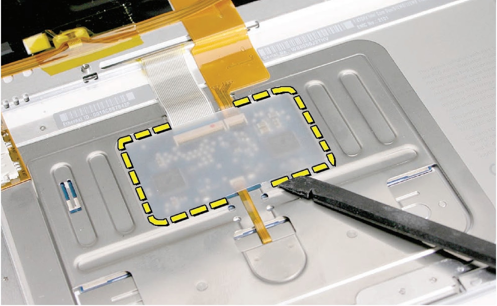

- Localisez le couvercle de protection sur les connecteurs de câble flex.
- Faites glisser délicatement un bâton noir autour du périmètre de la couverture pour libérer l’adhésif.
- Soulevez le couvercle et mettre de côté pour le remontage.
- Important: Gardez le couvercle et tout résidu d’adhésif sur le dessus du boîtier propre.

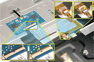

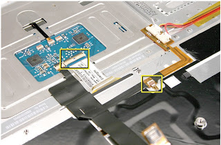

- Tourner le boîtier supérieur et localisez les deux raccords flexibles du clavier indiquées ci-dessous. Retirez le ruban adhésif Kapton, puis soulevez très attentivement les loquets des connecteurs pour libérer les câbles.
- Important: Les connecteurs sont fragiles. S’il est endommagé, le dessus du boîtier doit être remplacé.

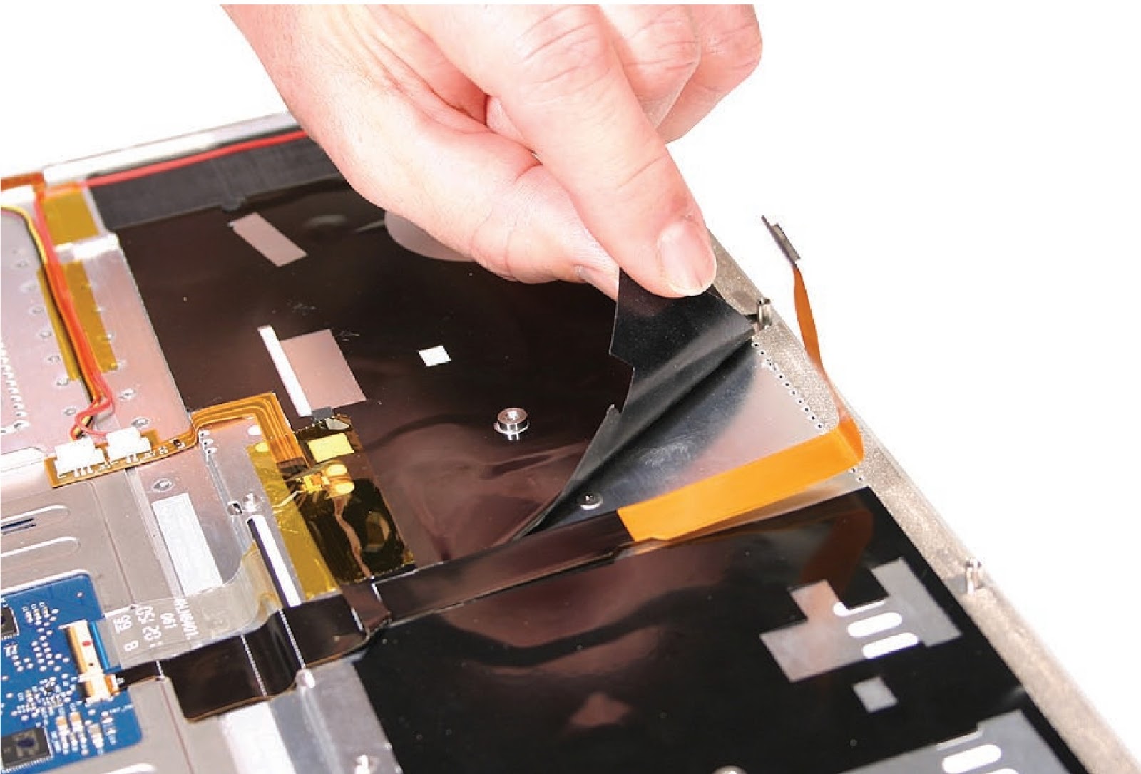

- Notez le positionnement, puis soigneusement décoller le film isolant couvrant le dos du clavier bien. Réserver le film et le garder propre pour ré-installation.
- Important: Faites attention à encoches et pièces étroites pour éviter d’arracher le film.
- Important: Ne retirez pas les patins en caoutchouc s’il ne remplace pas le dessus du boîtier. Si vous remplacez le top case, les transférer vers les mêmes endroits.

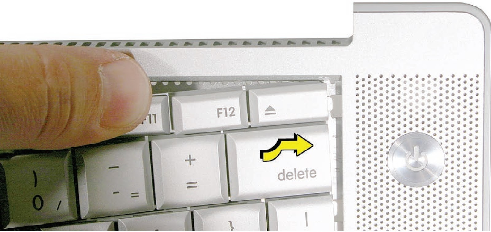

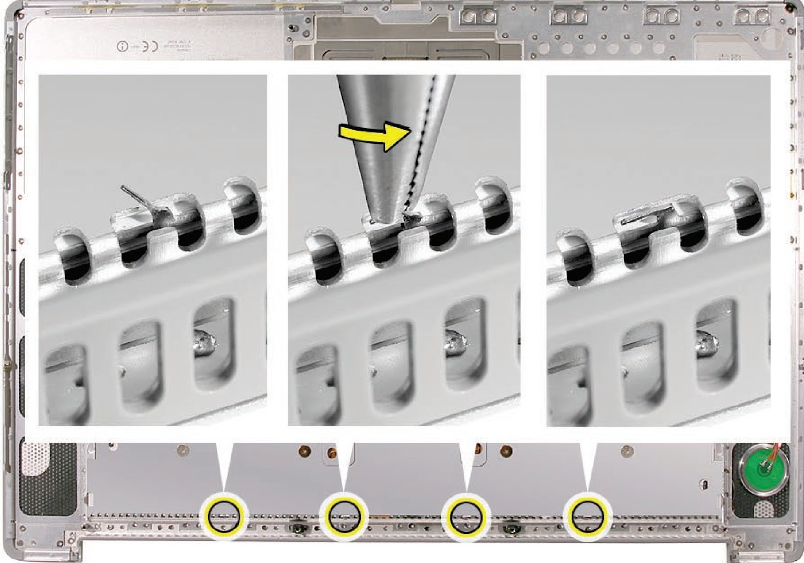

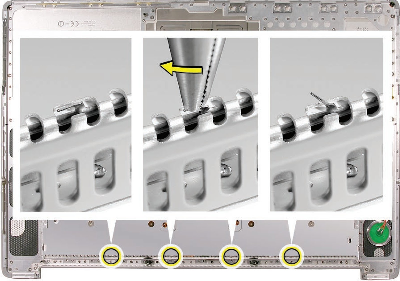

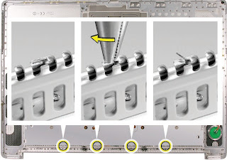

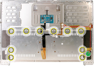

- Utilisez une pince à bec pour redresser les quatre bend-languettes situées sur le bord inférieur, comme indiqué. Ces onglets verrouillent et se raidissent le bord supérieur du clavier. Important: Les bend-onglets sont délicates. Pliez-les soigneusement pour éviter des dommages. Évitez de trop-flexion.

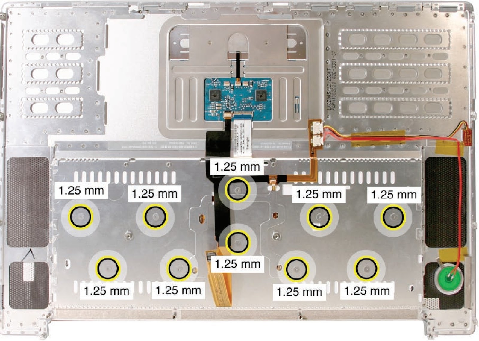

- Retirez les dix vis du clavier.
- Notez les six insertion-pattes le long du bord milieu, et deux de chaque côté. Les procédures suivantes libérer ces pattes de telle sorte que le clavier peut être enlevé.

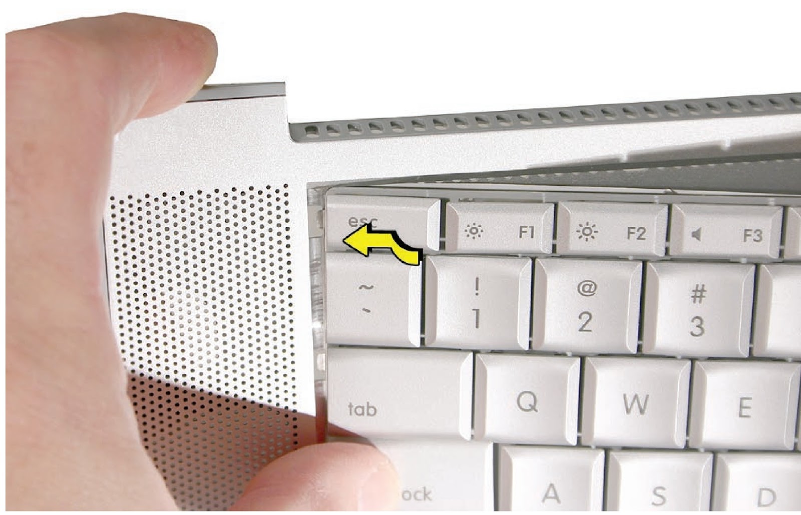

- Pour empêcher le clavier de tomber, le soutenir avec la main, et soulever le dessus du boîtier à la verticale.
- Remarque: Le clavier n’a pas de colle en dessous, comme dans les modèles précédents.
- Si nécessaire, pousser à travers l’un des haut la vis centrale du clavier trous, avec la pointe d’un bâton noir, de tirer sa révérence le clavier légèrement.
- Important: Assurez-vous que le trou utilisé est un trou de vis, ou des dommages à d’autres composants sensibles peuvent en résulter. Un bâton noir est utilisé pour éviter d’endommager les fils vis patron de ne pas utiliser un outil en métal.

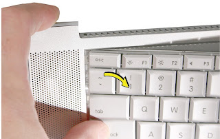

- Important: Lors de cette procédure, ne permettent pas les onglets ou bord métallique du clavier pour gratter le long de la surface esthétique du boîtier supérieur, ou des dommages peut entraîner
- Utilisez votre doigt pour le clavier tiré sa révérence. Continuer de se plier sur elle seule suffisante pour les pattes d’un côté du clavier pour libérer proprement. Répétez l’opération pour l’autre côté.
- Important: Ne pas plier le clavier trop, ou il peut devenir définitivement plié.
- Soulevez le clavier pour libérer les languettes le long du bord inférieur et enfilez les câbles flexibles avec soin.

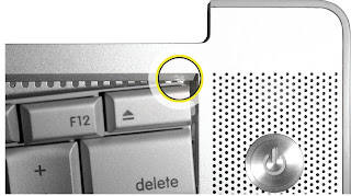

- Avant de remplacer ou d’installer un clavier de remplacement, vérifiez que les quatre bend-pattes le long du bord inférieur du clavier sont droites et parallèles avec le bord inférieur (deux sont représentés close-up, ci-dessous).
- Important: Ne pas déformer les autres bend-onglets sur le clavier autres que les quatre sur le fond. D’autres onglets maintien de l’ensemble du clavier ensemble.
- Guide câbles flexibles du clavier à travers la fente dans le dessus du boîtier, comme indiqué. Assurez-vous qu’ils ne pas bloquer ou plier derrière le clavier.
- Vérifiez que les petits chemins de câbles à travers la fente, comme indiqué.
- Abaissez le clavier et le siège tous les six onglets en bas, de sorte que le clavier est bien à plat et droit.
- Important: Pendant les prochaines étapes, ne laissez pas les onglets ou bord métallique du clavier pour gratter le long de la surface esthétique du boîtier supérieur, ou des dommages peuvent en résulter.
- Tout en assurant que le bas du clavier reste droit et sécurisé, tenir le haut du clavier dans le milieu, puis avec l’autre main, arc dans un côté du clavier pour engager les deux onglets en haut dans le top case.
- Utilisez le talon de votre main pour maintenir en place le bord du clavier qui vient inséré tout en maintenant le haut du clavier avec un doigt sur cette main, puis utilisez votre autre main pour aider à l’arc dans la partie restante du clavier jusqu’à ce qu’il peut être engagé.
- Tout en soutenant le clavier dans le top case, vérifier que le clavier à plat et que tous les onglets ont correctement assis.
- Remarque: Le clavier ne sera pas reposer à plat si l’un des onglets n’ont pas assis correctement. Si les onglets latéraux ne sont pas des sièges ou sont contraignantes, consultez le bord inférieur du clavier pour vérifier que tous les onglets sont assis et le fond du clavier est droite.
- Vérifiez que les bend-onglets ne sont pas pris.
- Couchez le boîtier sommet plat, et à l’envers.
- Tirez sur les câbles de câble pour vérifier qu’ils ne sont pas pliées ou pris sous le clavier, et qu’elles s’étendent à leurs connecteurs.
- Vérifiez que les trous de vis s’alignent avec les patrons de vis et d’installer tous les dix vis du clavier, à partir du milieu et de travailler sur.
- Pliez les quatre bend-onglets sur le métal du fond du boîtier pour fixer le bord inférieur du clavier.
- Important: Les bend-onglets sont délicates. Pliez-les attentivement pour éviter d’endommager et pas plus de 90 degrés, ou à, ou à l’intérieur, les marques de gravure, le cas échéant. Évitez de trop de flexion.
- Insérez les deux câbles flexibles dans leurs connecteurs et fixer. Vérifiez que les câbles sont bien insérés et fixés directement. Kapton bande sera appliqué à la petite connecteur, plus tard.
- Réinstaller le couvercle de protection sur la zone indiquée. Aligner les bords soigneusement avec de l’adhésif résiduel, puis soigneusement polir sur les bords pour assurer. (Top case montré rotation)
- Remplacez le film isolant dans les mêmes endroits où ils ont été enlevés. S’assurer que les trous dans le film correspondent correctement avec les patrons de vis. Éviter les rides et bourrelets. Si l’installation d’un boîtier de haut de remplacement, utiliser le nouveau film si fourni.
- Important: Le film doit être installé et au même endroit afin de protéger contre les contacts et court-circuit électrique dans certaines zones et à permettre un contact avec le ressort de l’IME sur la carte logique.

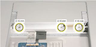

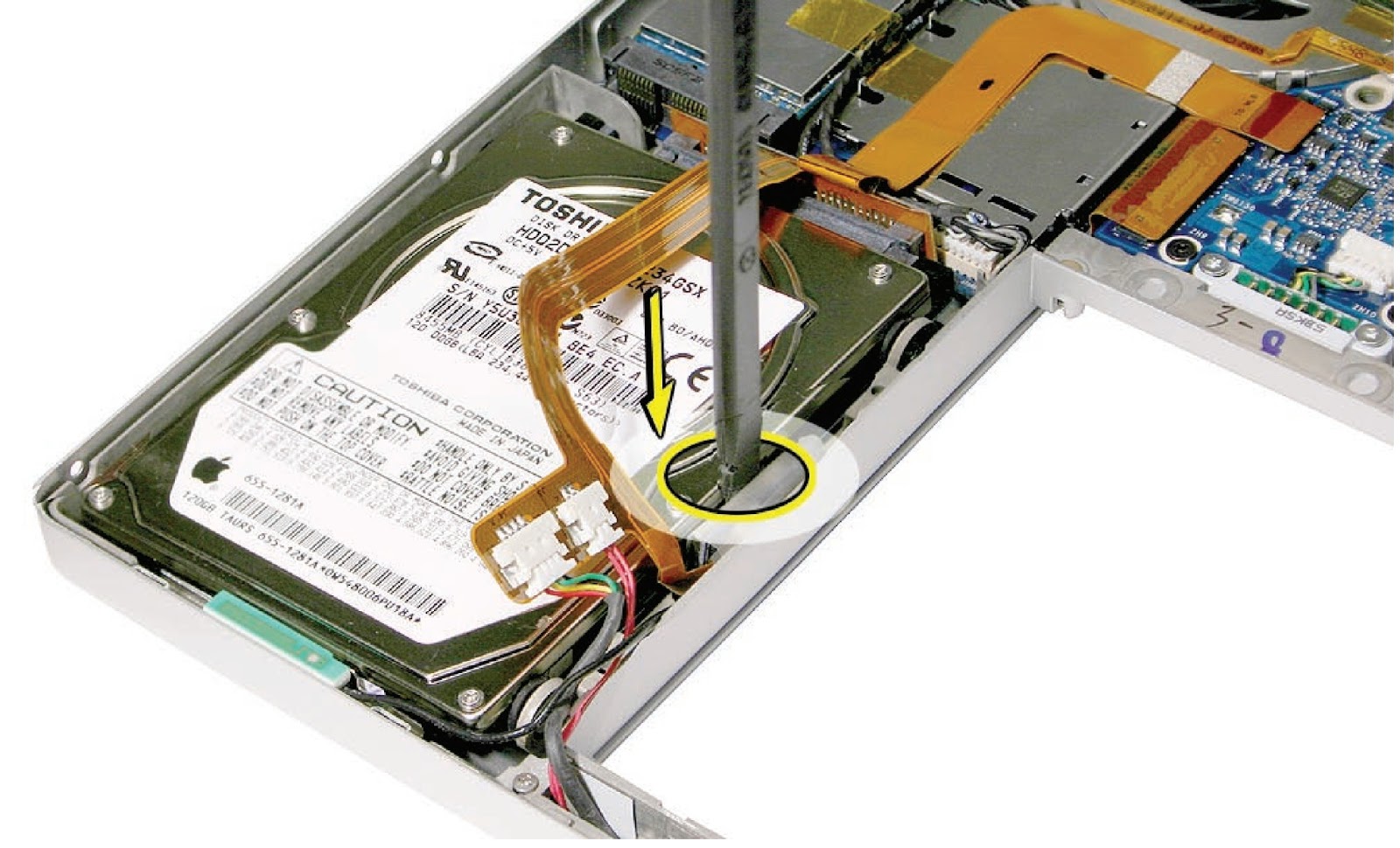

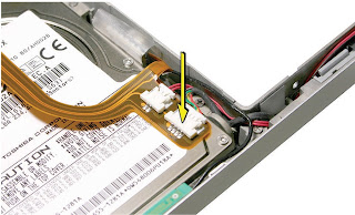

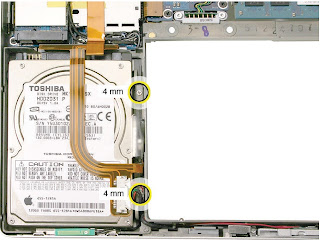

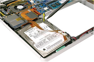

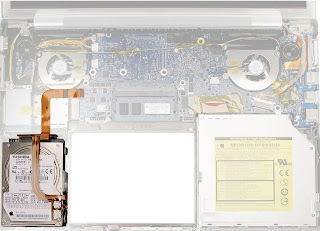

- Soulevez délicatement le câble flexible à partir du disque dur.
- Soulevez le câblage de gagner un certain jeu.

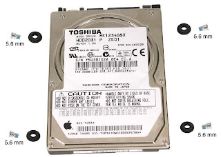

- Retirez les deux vis du support du lecteur.
- Soulevez le disque dur légèrement pour lui permettre d’aller à droite.
- Poussez le disque dur à partir du côté gauche pour effacer les rondelles en caoutchouc, puis soulevez juste assez pour accéder à son connecteur flex.
- Pousser délicatement le connecteur du câble souple pour le déconnecter du disque dur.
- Transférer les rondelles en caoutchouc et les vis.
- Assurez-vous que les rondelles en caoutchouc s’adaptent fermement dans les trous du cadre.
- Utilisez un bâton noir pour soulever le disque dur et de guider les rondelles en caoutchouc en toute sécurité dans les trous dans le cadre, tout en maintenant le support en place sur les autres œillets.
- Utilisez un bâton noir pour guider le disque dur passé la carte de la dent bleue.
- Appuyez sur le câble flexible de ré-adhérer au disque dur.

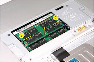

- Placez la face vers le bas. Une.

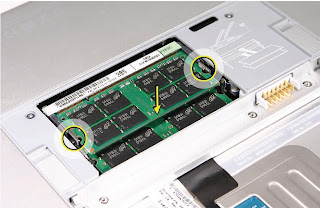

- Retirez les trois vis de la porte de la mémoire.
- Retirez la porte, comme illustré.

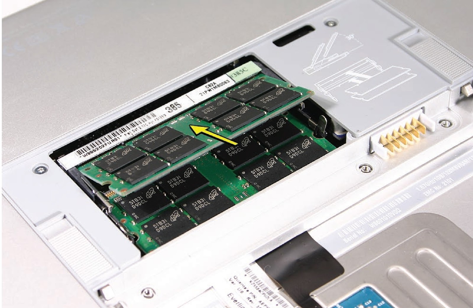

- Si une seule carte mémoire est installée, l’usine installe dans la fente de mémoire inférieure.
- La mémoire doit être retiré de la fente en haut avant de retirer de la fente inférieure.
- Pour retirer la carte mémoire, écartez avec précaution les deux languettes de verrouillage de l’emplacement (haut ou bas) de la carte sur les deux côtés et laissez la carte pour faire apparaître légèrement.
- Tirez la carte vers l’arrière et à l’extérieur de la fente de mémoire.
- DDR cartes mémoire ne rentrent pas dans cette fente (emplacement de premier ordre différent).
- Si l’installation de deux cartes, installer dans la fente du bas en premier.
- Lorsque vous avez terminé l’installation de la mémoire dans la fente en bas, utiliser un bâton noir à effet de levier sur le cadre pour pousser le dos de la carte vers la fente pour vérifier que la carte est bien en place.

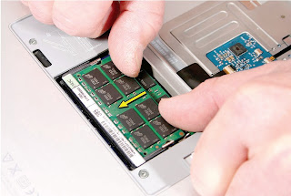

- Alignez l’encoche de la carte mémoire avec la dent dans la fente avant de l’insérer.
- Pour installer une carte mémoire, insérez la carte à un angle de 25 degrés derrière les languettes de verrouillage de la fente supérieure.
- Poussez fermement la carte dans l’emplacement jusqu’à ce qu’elle soit bien en place et le long de sa longueur.
- Remarque: Si le dos de la carte tombe avant qu’elle soit complètement installée, soulever suffisamment pour le pousser à fond dans la fente.
- Lorsque la carte est bien en place, poussez la carte vers le bas jusqu’à ce que les onglets, cliquez sur les deux côtés de la carte, de verrouillage en place.
Pour veiller à ce que les cartes mémoire sont pleinement et correctement insérés, pour la carte inférieure, utilisez un bâton noir à effet de levier sur le cadre pour pousser uniformément le long de l’arrière de la carte.
Pour la carte de mémoire supérieure, pousser avec vos pouces pour vérifier la carte est en place.
http://1.bp.blogspot.com/-ewvj15xxv_w/UV5fi5nTmaI/AAAAAAAAqfQ/Z_a7cXfvX00/s320/untitled.bmp » unselectable= »on »>
Vérifiez que les cartes sont garanties par les crochets des deux côtés.
Installez la trappe de la mémoire.
Remplacer la batterie.
Utilisez Apple System Profiler pour vérifier que la mémoire est reconnue. (Choisissez la barre de menu du logo Apple> À propos de ce Mac, cliquez sur Plus d’infos …, sélectionnez l’onglet Profil du système, ouvrir la vue d’ensemble de la mémoire.) -
