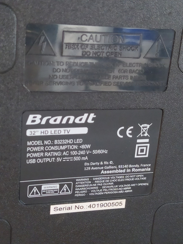

    Hello,
    J’ai changé la carte mère d’une TV Brandt B3232HD. La nouvelle carte fonctionne presque bien…
    Je veux dire : image nickel mais inversée.
    Je sais que c’est un souci de Firmware assez classique, sauf que je n’arrive pas à mettre la main dessus.
    Je cherche donc ce Firmware ou un compatible (on trouve cette carte un peu partout).
    Model : B3232HD
    Platine : CV9203H-U42
    Symptomes : inversion d’image
    Question subsidiaire : quelqu’un a déjà essayé de mettre une carte plus évoluée ? (genre CV920-xx avec Androïd) ? Par curiosité.

    pour quelle raison a tu remplacer la carte mere ?
    il faudrait récupéré le flashspi de l’ancienne et le mettre sur la nouvelle
    peut tu mettre une image de l’étiquette qui ce trouve sur le panneau

    Salut, j’ai changé la carte mère par simplicité.
    De plus ça faisait un petit moment que ce téléviseur dysfonctionnait jusqu’au moment ou ma fille à voulu mettre une clé USB avec des vidéos et clac !
    Actuellement j’ai mis une nouvelle carte mère, c’est simple à faire et ça fonctionne à merveille avec un PC (un pc peut inverser l’image). Les couleurs sont impeccables, c’est stable.
    Back TV
    Bref, je vais faire un dump de l’eprom sur la carte HS à l’occasion et la reinjecter.
    Mais si quelqu’un a un Firmware compatible ou original que je peux mettre en USB, ça me conviendrait.

    je pense que tu n’a pas compris ce que je voulais te dire
    il faut dessoudé la puce U5 (GD25Q32)qui est la flashspi de l’ancienne carte et la remplacé par celle qui ce trouve sur  la nouvelle carte « attention au sens de montage »
    quelle est la reference de ta dalle etiquette collé

    Dans l’immédiat je vais manquer de temps (déplacement etc) mais je ne laisse pas tomber. Je verrais ça début/mi juillet, je reviendrais ici avec la photo de la réf de la dalle. Je dessouderais que si necessaire.
