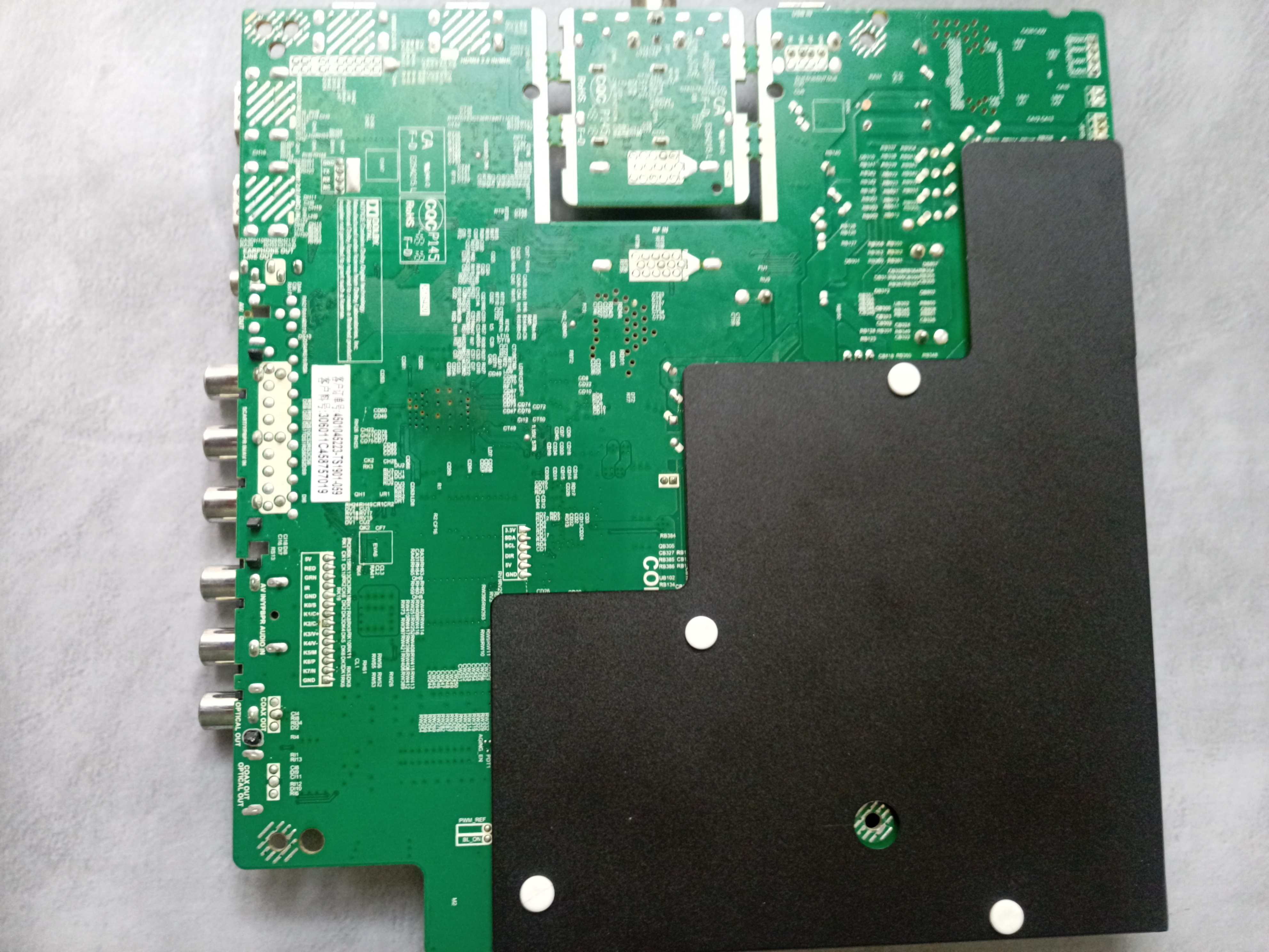

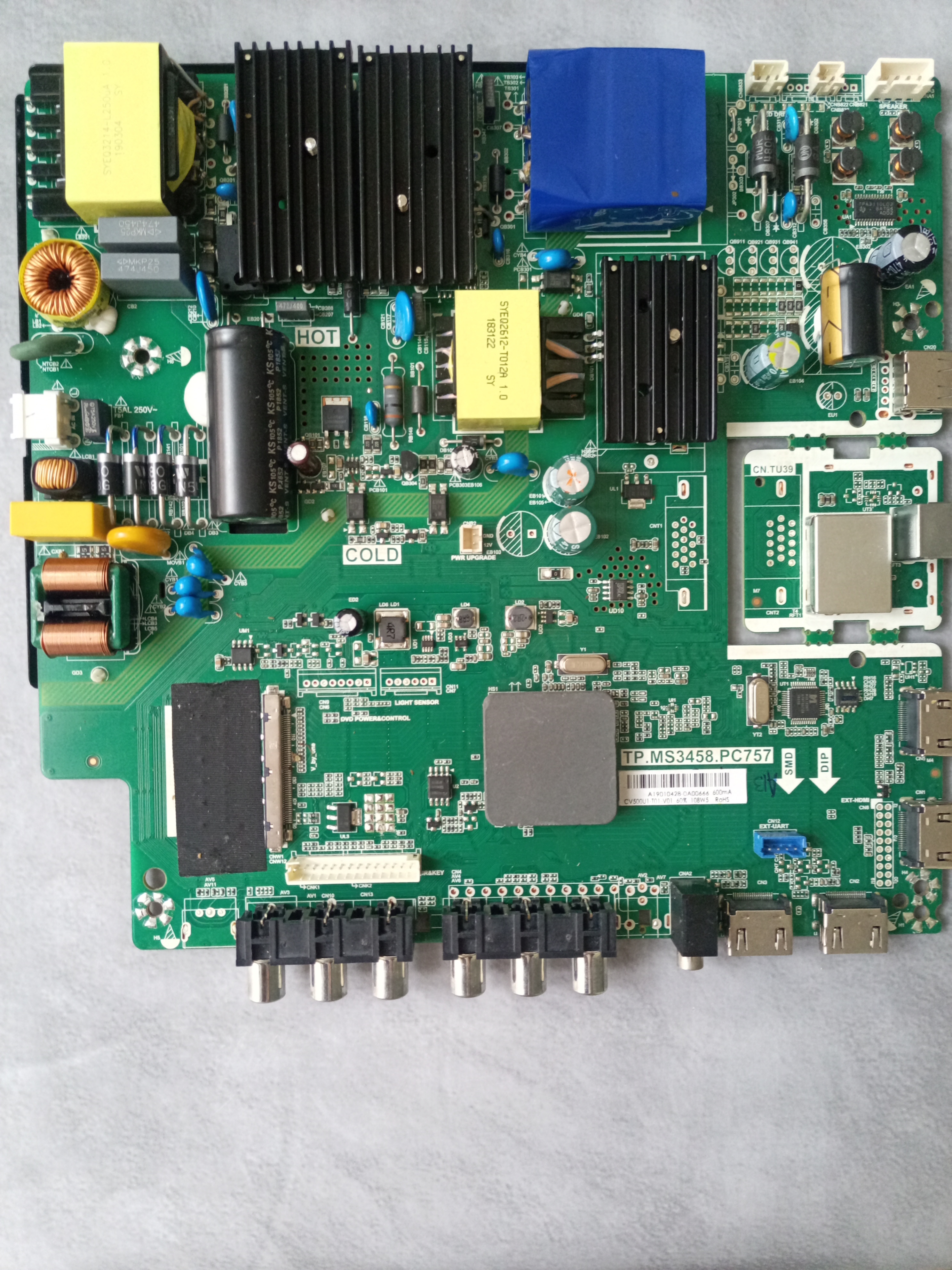

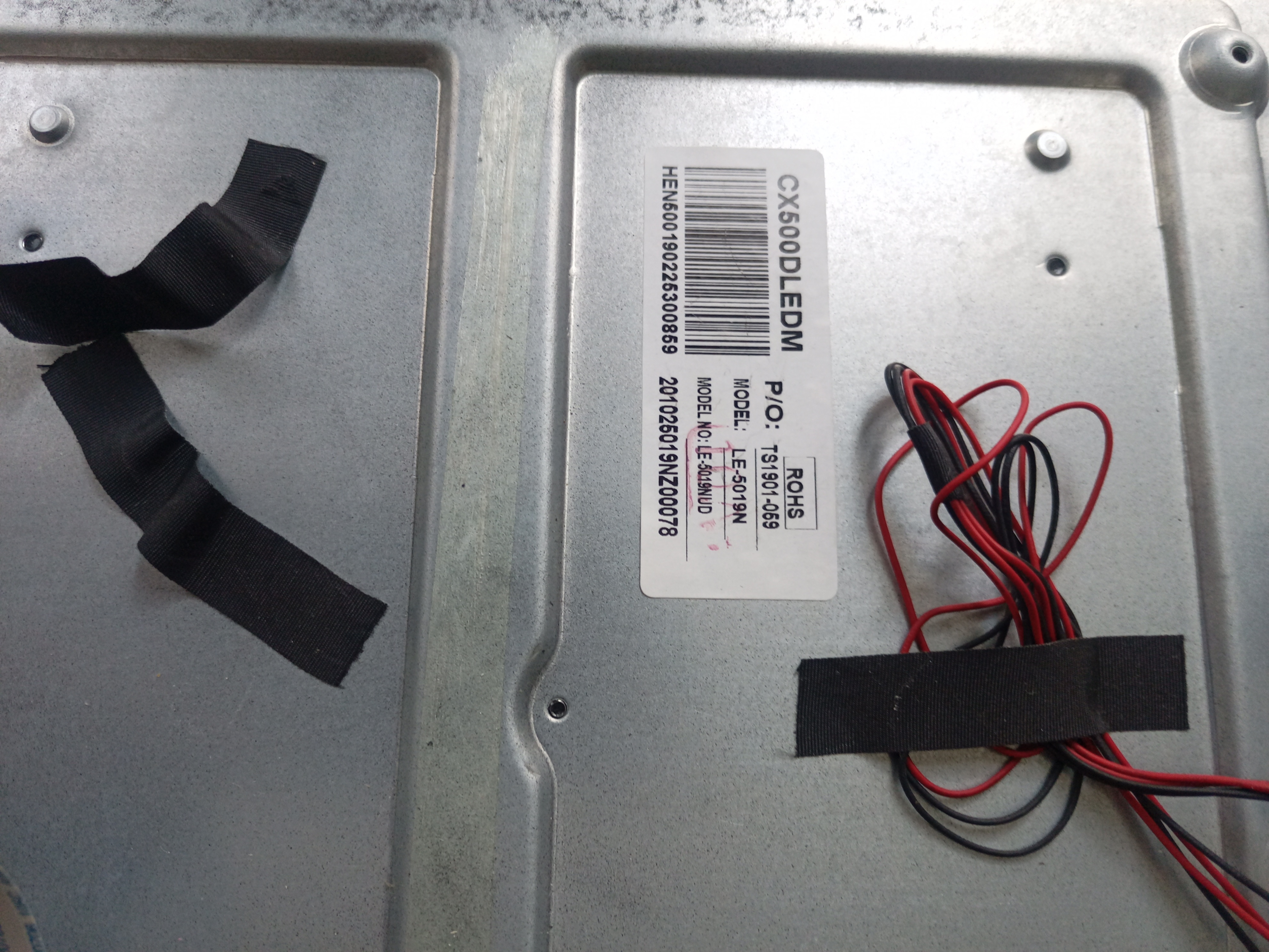

algatParticipantbonjour, je recherche le firmware usb de ma continental edison celed 500219b6
dalle ecran: cx500dled
carte mere: tp.ms3458.pc757
ma television s’allume et s’eteint normalement,mais plus d’image ni de son ,la telecommande fonctionne merci pour votre aide alleluia! .

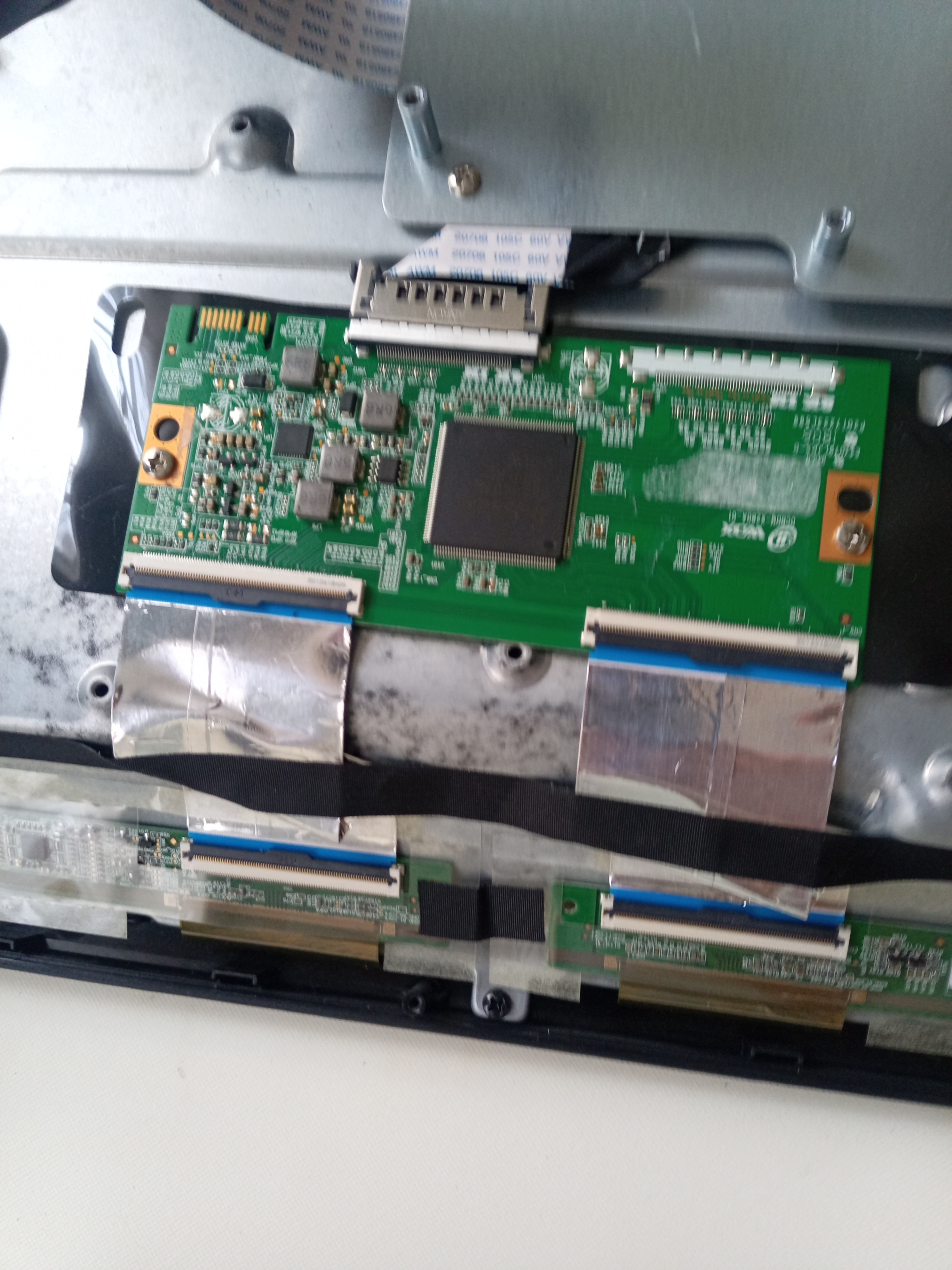

algatParticipantBonjour; Merci pour l’intérêt que vous portez a mon problème Rocky, mes tensions secondaires vérifiée
j’ai aussi débranchées nappe de la carte tcon , une a une mais pas d’image du tout ni de rétroéclairage
,seulement voyant on/off (rouge/vert) qui fonctionne le processeur de la carte mère fonctionne la télécommande réagit bien pensez vous qu’il faut incriminer la carte mère(problème de firmware ) étant donne que je naï aussi plus de son , ? impossible de trouver ce fameux firmware car j’avais déjà rencontrer ce problème auparavant sur une autre marque de télévision et l’injection du firmware avait résolu mon problème enfin merci pour votre aide.

j’ai réeffectuer la manip (A tu vérifié avec une lampe torche si tu aperçois le menu en arrière plan ou une image il faut être dans le noir pour bien voir) et effectivement j’aperçois une image …et maintenant le son est revenu ! ? aussi mais pas de rétro-éclairage est-il possible que la carte t con défectueuse empêche le rétroéclairage de la télévision ? car jai trouver un autocollant dessus coller avec un tres grand nombre de point de colle a même les pattes du microprocesseur de celle ci que j’ai nettoyer au passage….merci pour votre retour.

algatParticipantbonjour rocky je viens de tester individuellement mes barre de leds elles fonctionnent toutes !!quel soulions éventuel vous me proposer pour résoudre mon problème, merci par avance pour toutes aides .
1 septembre 2023 à 14 h 04 min #16466
A tu vérifié avec une lampe torche si tu aperçois le menu en arrière plan ou une image il faut être dans le noir pour bien voir » et effectivement j’aperçois une image«
verifie la ligne du retroeclairage
