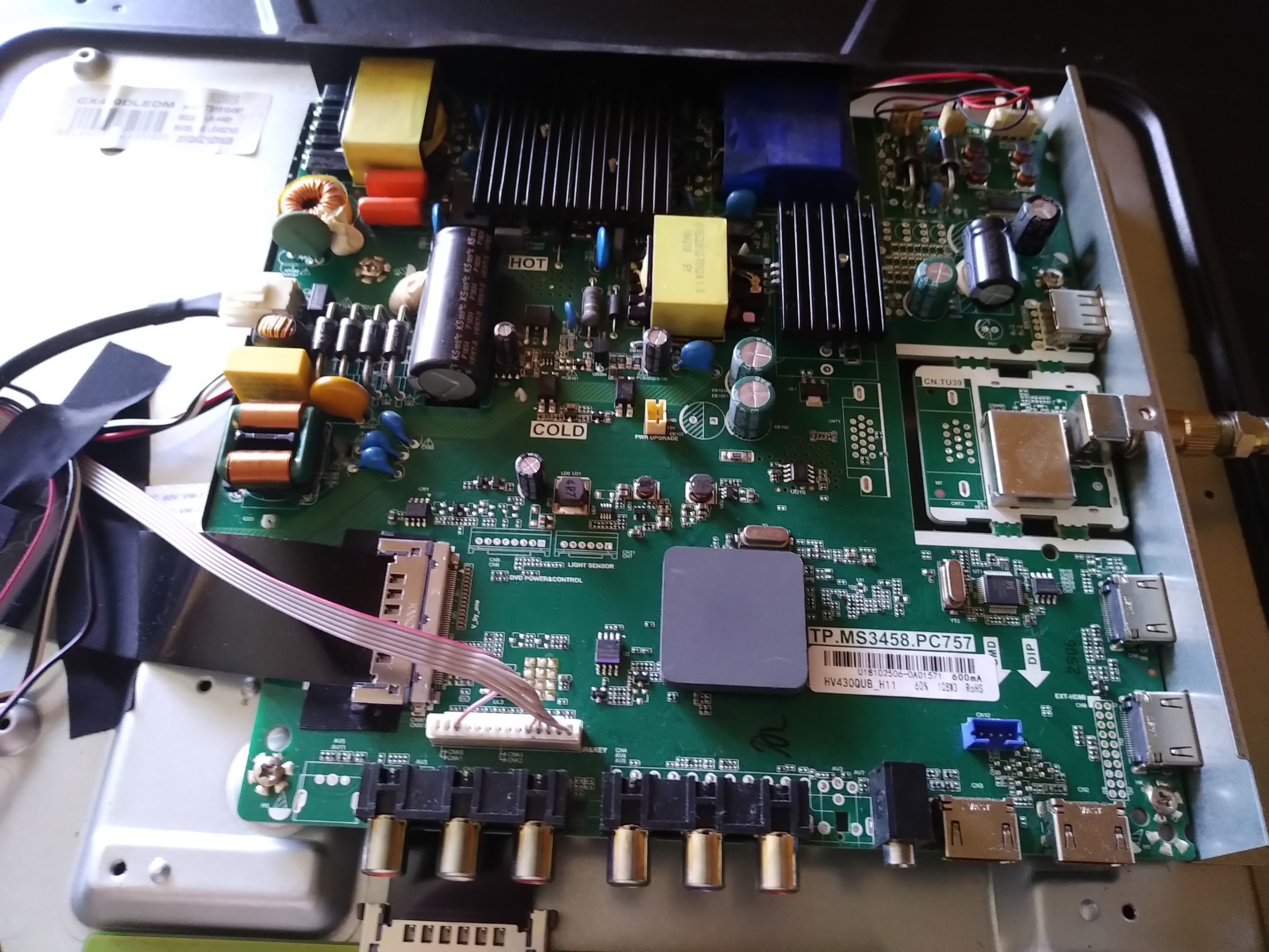

    Carte alim + mère TP.MS3458.PC 757 la carte T-Com est HV675B2-V6.0 et autre réf sur étiquette blanche HV430QUB-H11.

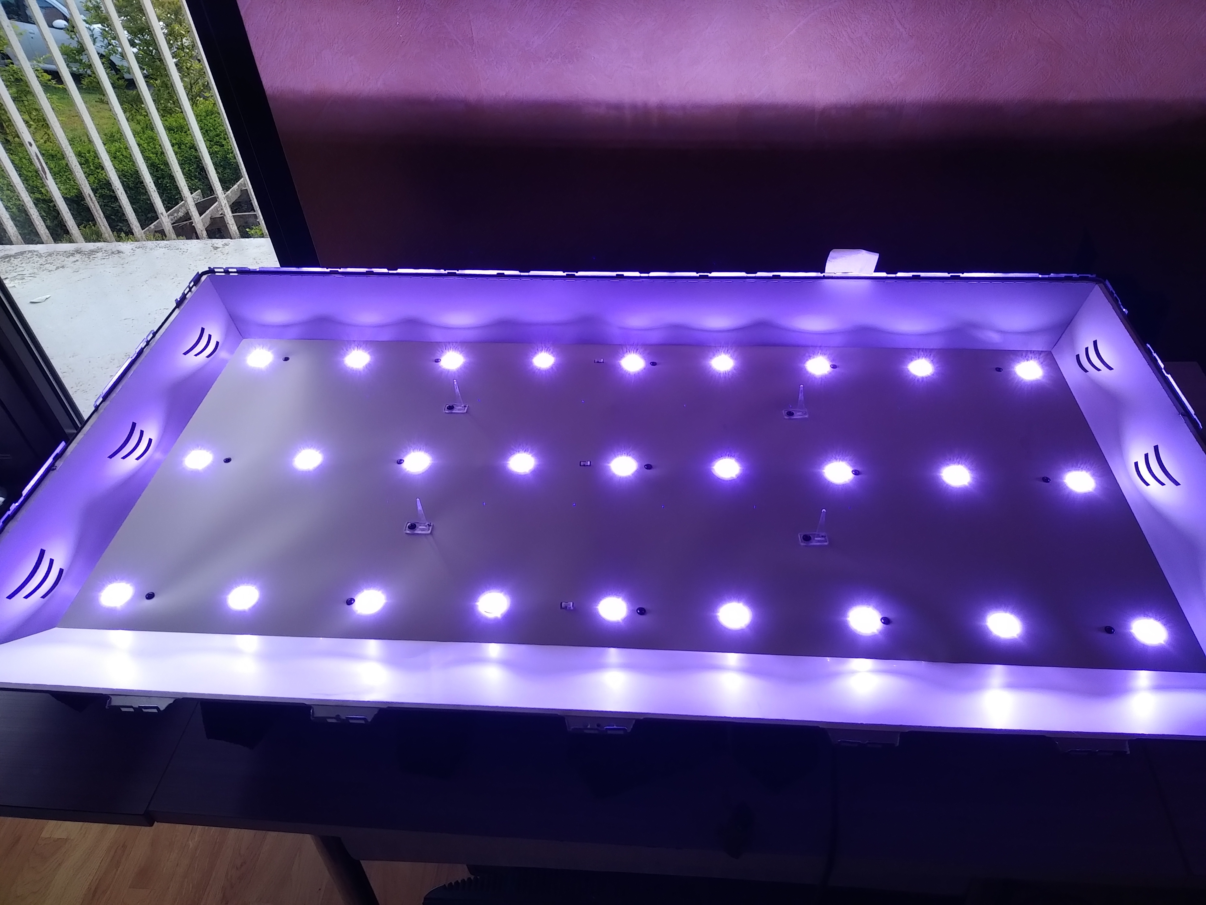

    J’ai démonté la dalle pour voir s’il y avait des leds HS mais toutes les leds sont opérationnelles. Oui j’ai les tensions 12V,5V et 3V lorsque le télé se met en veille. Il me manque les 88V du rétro éclairage mais cela est normal. Faudra t-il reprogrammer la carte et si oui quels composants ?
    En attendant une réponse je vais déjà démonter la carte pour repérer les composants.

    possible que ce soit un problème de logiciel ,mais pas sur car ton tv démarre et ce coupe apres qlqs minutes ,car quand c’est un problème de logiciel le tv reste en veille ,ou démarre en boucle a moins que tu est un tv d’exception
    verifie le t-con que tu n’a aucun composant en c/c ,verifie aussi les carte tampon celle associé a la dalle
    le flash est U2 (W25Q64)
    je t’envoie un flash a reprogrammer en MP

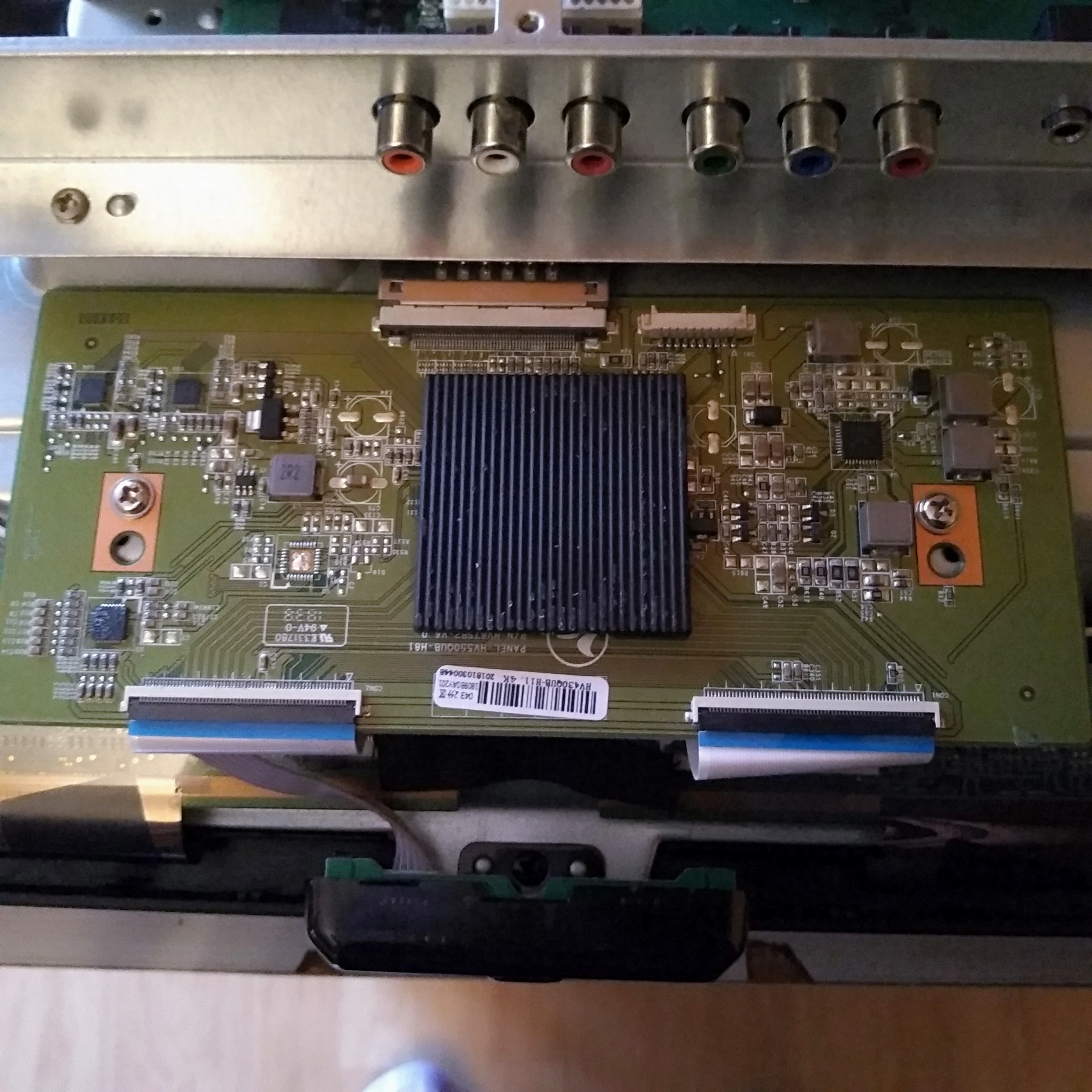

    Je te joins une photo de la T-Con car je ne trouve pas tes points de contrôles VGH,VGL pour pouvoir faire les mesures.
    Je te remercie pour ta réponse et bonne soirée. Cordialement
    #15614
    salut blondi
    je suppose que tu a verifié le mini fusible sur le t-con et que tu a les 12V avant et apres
    et que tu a débranché les nappes une a une et voir si tu récupere une image soit a droite soit a gauche
    pour vgh et vgl parfois il sont noté sur la carte tampon celle associé a la dalle a voir
    tu peut vérifié toutes les tensions sur les self tu en n’a 5 tu ne doit pas trouvé 0V et le régulateur de tension sur la gauche en entré et sortie

    Je mesuré les tension aux selfs et j’ai celle qui se trouve le plus bas à droite à coté de la vis qui n’a aucune tension. Les autres sont ok elles ont toutes une tension. Le régulateur à Vin 3,29 V et Vout 1,84 V. Oui j’ai du 12 volts sur la carte. En débranchant la nappe soit d’un ou de l’autre coté rien ne change.
    Donc tu penses que c’est la carte T-Con qui est HS ? En te remerciant d’avance pour ta réponse, je te souhaite une bonne soirée.
    #15620
    verifie en mode bipper,que tu n’a aucun c/c sur les condos cms et transistor ,possible que le probleme soit la puce un peut plus haut je voie pas la reference,
    essaye de chauffé le processeur qui ce trouve sous le radiateur noir
    quelle est la ref: du régulateur
    tu peut aussi vérifié soit avec ton doigt ou en mettent du flux sur les puces si aucune ne bouille

    Je n’ai aucun condo cms qui est en c/c ni aucun transistor. La référebce de la puce est TPS 65177A TI821 A7TJ G4 et la référence du régulateur est AMS1117 ADJ H710PE. Je n’ai rien de spécial qui chauffe et quand je chauffe le processeur rien ne se passe. La référence de la self qui n’a pas de tension est 6R8. Voila si quelque chose peux t’aider pour guider je suis preneur.
    Bonne soirée. Cordialement.
    #15631
    apparemment le TPS65117A est programmable
    voici le data et les tensions a prendre
    https://www.ti.com/lit/ds/slvsbc9c/slvsbc9c.pdf
    a tu essayé d’isolé les pins de la nappe de droite avec du scotch sur une largeur de 4 pins en commencent par la gauche et le déplacé jusqu’à avoir une image

    Oui j’ai la solution à ma panne c’est la carte T-Con qui est HS. Mais pour le moment ma télé n’est pas encore réparée. Il y a un vendeur sur Ali Express qui vend 2 cartes sur la même annonce et il m’a envoyé la mauvaise (la 2K au lieu de la 4K). La 2K fonctionne mais impossible de la fixer car l’emplacement des trous est différent. J’ai donc recommandé une carte et demandé le remboursement de la mauvaise (prix de la carte entre 29 et 30€).
