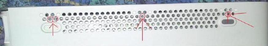

    ETAPE 2 : retirer les grilles de ventilation :
    A l’aide d’un peut tournevis plat ou d’une lame rigide essayez de déclipser les encoches.
    Elles permettent de maintenir cette grille.
    Il y en a 6 en tout. Allez-y tranquillement lors de la manipulation.
    ETAPE 3 : Vous devez avoir devant vous 4 fixations le long de la façade.
    Avec votre tournevis plat soulevez légèrement pour pouvoir libérer la partie supérieure de la coque.

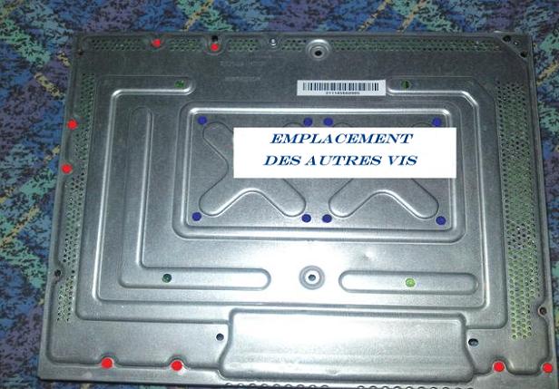

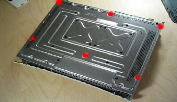

    ETAPE 5 : Munissez-vous de vos tournevis torx
    avec pour précision
    le T12 pour les 14 vis grises
    le T6 pour les 8 noires.
    Pour vous repérer lors du remontage, la 1ere photo est celle de l’emplacement
    des plus grandes vis

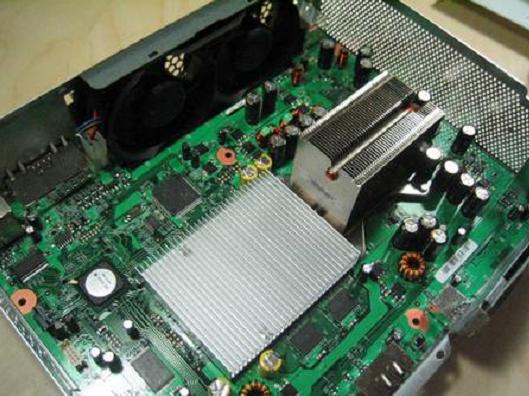

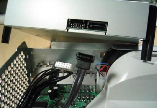

    ETAPE 6 : Démontage du lecteur DVD
    ETAPE 7 : Retirez le conduit de ventilation en faite attention de ne pas le casser.
    Il vous suffira juste d’effectuer quelques petites torsions dessus pour l’enlever.

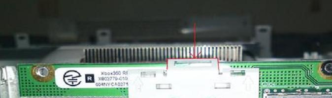

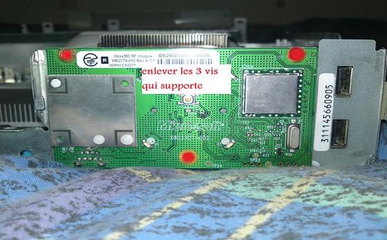

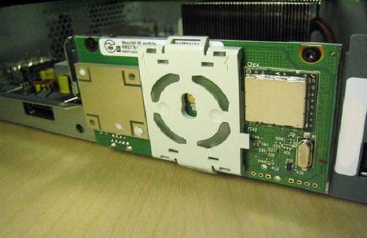

    ETAPE 8 : Démontage petite carte de la face avant

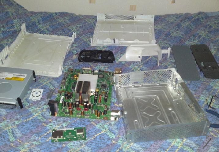

    ETAPE 9 : La console démontée entièrement
