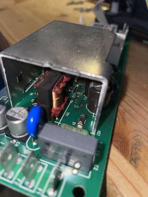

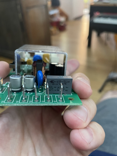

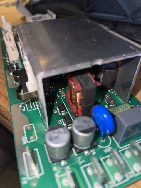

Défaut : Elle s’allume parfois quelques secondes (led clignote, moteur qui commence à faire le cycle de nettoyage) quand on utilise l’interrupteur physique arrière et ensuite aucun des boutons du panneau de commande ne fonctionne, plus rien de bouge.
Je suspecte donc un composant de la carte électronique. D’après mes recherches et les autres réponses sur ce forum il pourrait s’agir des résistances, inductance et du LNK 364GN. Est-ce que vous me conseiller de les changer ?
Voici les photos de la carte :Merci à vous !

si elle s’allume qlqs secondes ,je ne pense pas que ce soit la resistance ou inductance ou LNK 364GN
qu’est-ce qu’il y a de marqué sur le condo rectangulaire gris je pense que le probleme vient de lui
