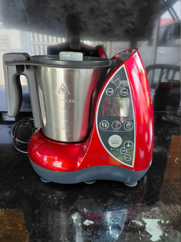

    Bonjour à tous
    Mon domoclip premium se501e s allume et chauffe mais le couteau ne tourne pas
    J aimerais savoir comment ouvrir la base de cette machine
    Merci beaucoup pour votre aide
    #23753
    peut tu mettre en image ton robot ,et la base du robot pour mieux comprendre
    #23758
    Donat97231
    Domoclip premium
    Slt j espère que vous pourrez m aider
    Merci beaucoup
    #23760
    pour le bol il faut retiré les caches  il y en n’a 6 une fois retiré tu apercevra les vis, pour le robot lui meme tu a des vis apparente a retiré certaine sont en forme de triangle il te faut adapté un tournevis plat,pour l’entraineur du milieu il me semble qu’il ce devisse je me souvient plus dans quel sens
